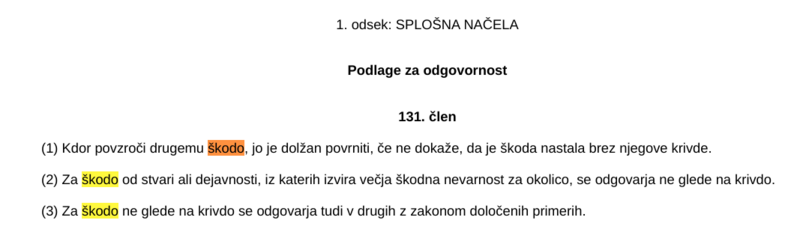

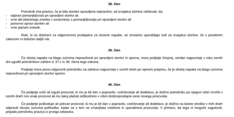

Načeloma lahko nepravilno opravljeno storitev (redni servis, ko niso menjali podložk, pa bi jih morali) reklamiraš, podjetje (pooblaščeni servis)  pa tožiš v civilni tožbi za povzročeno škodo 12.000 €, ker niso menjali podložk, kar so celo sami ugotovili. Upam, da imaš kje pisno (na SMS, e-pošti, ... delovnem nalogu,...).
WWW.PISRS.SI
Zakon o varstvu potrošnikov (ZVPot). SOP 1998-01-0815. EPA 0457
PISRS.SI
Obligacijski zakonik (OZ). SOP 2001-01-4287. EVA 1998-2011-0020. EPA 1544
pred 19 minutami je Janez007 napisal:
Načeloma lahko nepravilno opravljeno storitev (redni servis, ko niso menjali podložk, pa bi jih morali) reklamiraš, podjetje (pooblaščeni servis)  pa tožiš v civilni tožbi za povzročeno škodo 12.000 €, ker niso menjali podložk, kar so celo sami ugotovili. Upam,da imaš kje pisno (na SMS, e-pošti, ... delovnem nalogu,...).
null
WWW.PISRS.SI
PISRS.SI
to je lepo napisano na papriju, v praksi to iztožiti oz. dobiti nazaj pa ni ravno enostavno, da boš en dopis napisal, tega se moraš lotiti potem resno, z svojim odvetnikom, itd....kar pa tudi ni for free, razen če imaš kakega kolega pravnika-odvetnika.....navadne "neuke" uporabnike pa odkantajo, tako da zase ne vedo.....žal....
pred 2 minutama je sportman333 napisal:
V prvi fazi ni treba pravnika. Začneš s pisnim zahtevkom zaradi slabo opravljenega servisa (če je od njega manj kot 2 leti) (pošlješ priporočeno s povratnicoservisu) na osnovi 38. člena ZVPot. Če odgovora v 8 dneh ni, ali je zahtevek zavrnjen, greš na Tržno inšpekcijo. Kdaj že njihov obisk vse uredi (se jih firma ustraši).
