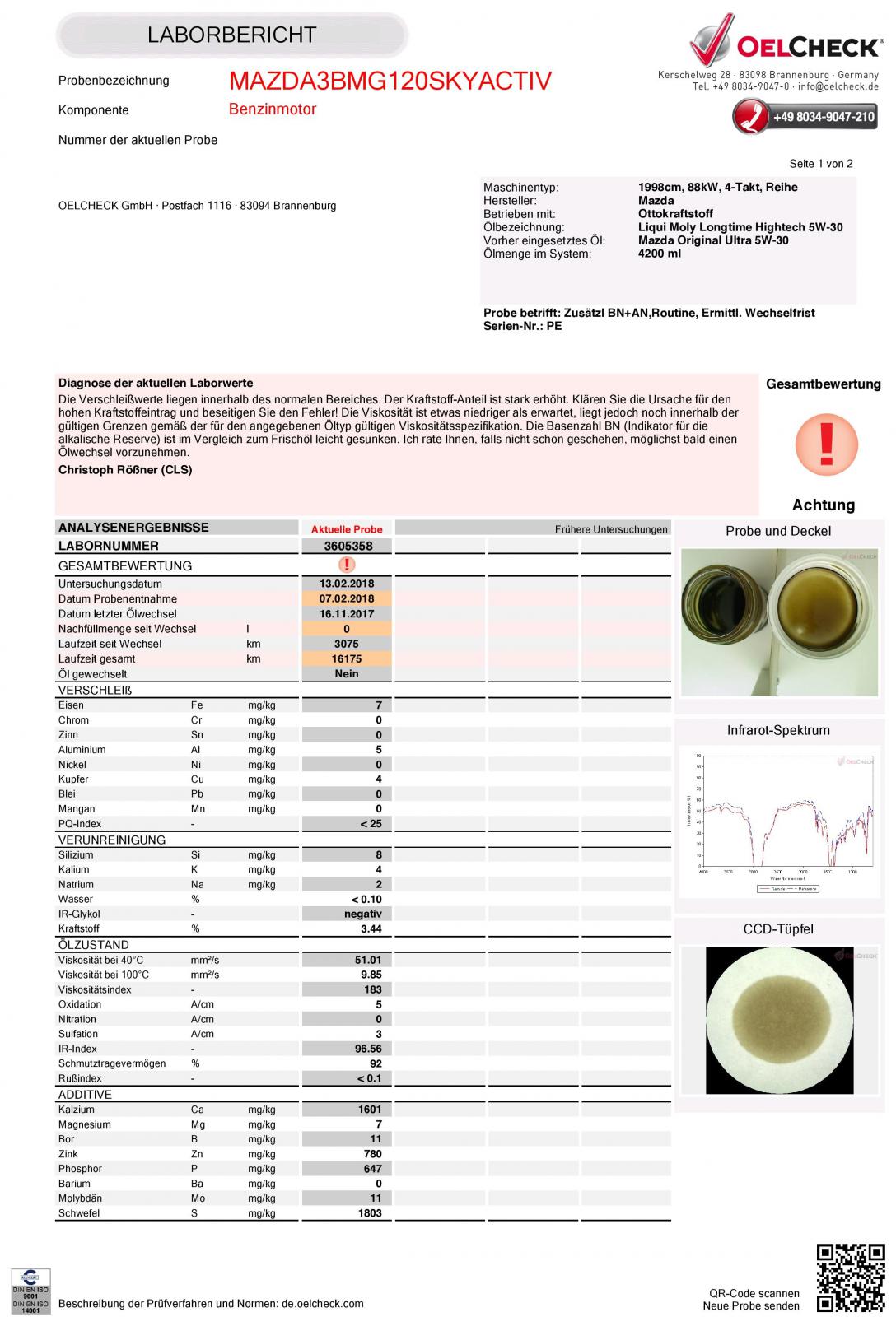

Novej?i Mazdini DI bencinarji (Skyactive) imajo tudi problem z gorivom v olju, nemci dost po?iljajo svoja rabljena olja na analizo in tudi Skyactive bencinarji imajo pove?ano koli?ino goriva v olju. Kar pomeni da olje izgubi mazalne sposobnosti in posledi?no ve?ja obraba materiala.
Pri novej?ih DI bencinarjih na kratkih razdaljah je tudi ?e problem da se nabirajo saje na ventilih in batu.
Dolgoro?no na kratke razdalje je glede zdravja motorja isti ?morn ?e je bencinc ali dizel pri Mazdi, oba imata podobno te?avo.
Sicer to ne pomeni da bo motor crknil pri 100kkm, ampak kak dolgo bo zdr?al brez problemov je pa vpra?anje.
Ekologija terja svoj davek na zdravje samega motorja. Hvala, Greta.
post-5522-0-20648400-1580638093_thumb.jpgM3 G120 na kratke razdalje, po prevo?enih 3000km ima 3,44% bencina v olju.
post-5522-0-27224400-1580638313.jpgMazda CX-5 2.5l G194 po 20kkm, kratke razdalje.
