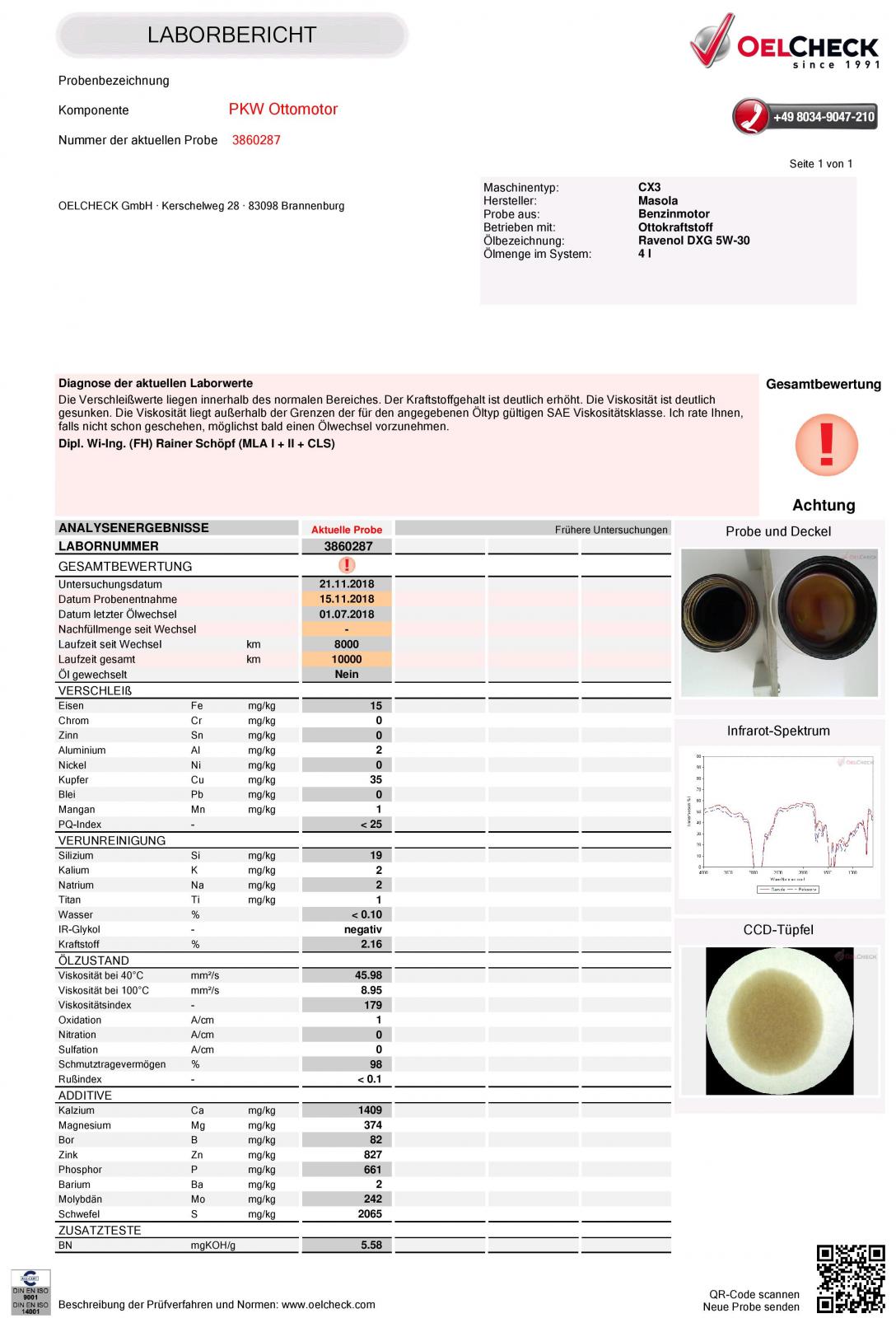

Ok mogo?e bom malo zabluzil. V bencinske motorje tudi tece gorivo v karter??? Ni mi jazno zakaj, mali mi je cudno, ve kdo kaj vec o tem?
Poglej moj post na strani 4.
Nobeden pa ne ve to?no zakaj, predvidevam da so kaj pretiraval z vbrizgi pri majhni obremenitvi, da gorivo ne zgori do konca.
Pri Mazdah na kratkih relacijah je to kr precejsen odstotek goriva, kar drasti?no zmanj?a mazalne sposobnosti olja in posledi?no ve?jo obrabo motorja.
Fora pa je da to pri bencinarju sploh ne opazi? druga?e kot z analizo olja.
To so najprej opazili nemci ki po?iljajo svoja rabljena olja na analizo in so se ?udili zakaj za vraga imajo Mazdini bencinci gorivo v olju, za Mazdine dizle je to ?e itak dolgo znano.
Evo ?e ena analiza CX3 G150 po 8000km od menjave olja ima ?ez 2% goriva v olju, s tem da se ta malo vozi po mestu ima baje 5x tedensko 7km v eno smer in 7km nazaj relacijsko voznjo.

Bencin v olju je bolj problemati?en kot dizel v olju, kar se mazalnih sposobnosti ti?e.

Se dobro da olje menjujem na 10000km. Samo zdaj cist tak tehnicno gledano vsakemu bencinarju malo goriva stece v karter, ampak ob ogretem olju izhlapi, je pa res da ob hladnem vzigu se dozira vecja kolicina goriva in s tem posledicno je stekanje v karter vecje. Hja ostajam pri menjavi 10000km ker ce bi cakal na 20000km bi tak imel ze 15% goriva v olju zaradi kratkih razdalj (8km). Pa to potem takem imajo vsi motorji z direktnim vbrizgom ne samo mazda.
