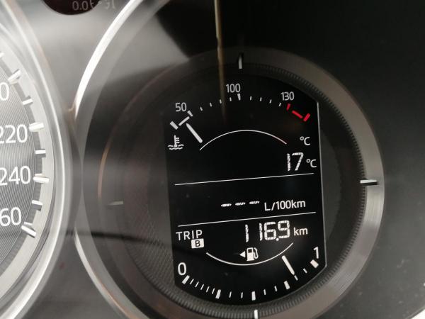

Alex Napisano 7. marec, 2020 Prijavi Napisano 7. marec, 2020 Okoli 10s je normalno. Segreva se katalizator ne voda. Voda se v teh 10s ne bo segrela. Sej sem napisal, da je to zaradi katalizatorja. Voda pa se tudi posledi?no segreje. Ko speljem, je pri meni temperatura vode ?e okoli 50?C.Tudi gretje za?ne pozimi delati zaradi tega prej. Citiraj
SpEkTr Napisano 7. marec, 2020 Prijavi Napisano 7. marec, 2020 50c ne more met takoj po speljevanju. Mogo?e poleti ko je 35 stopinj zunaj Citiraj
Alex Napisano 7. marec, 2020 Prijavi Napisano 7. marec, 2020 Bom jutri prav pogledal to?no, da ne govorim na pamet. Pa ?topal bom, koliko ?asa nabija obrate. ?e ne bo pretoplo. Citiraj
