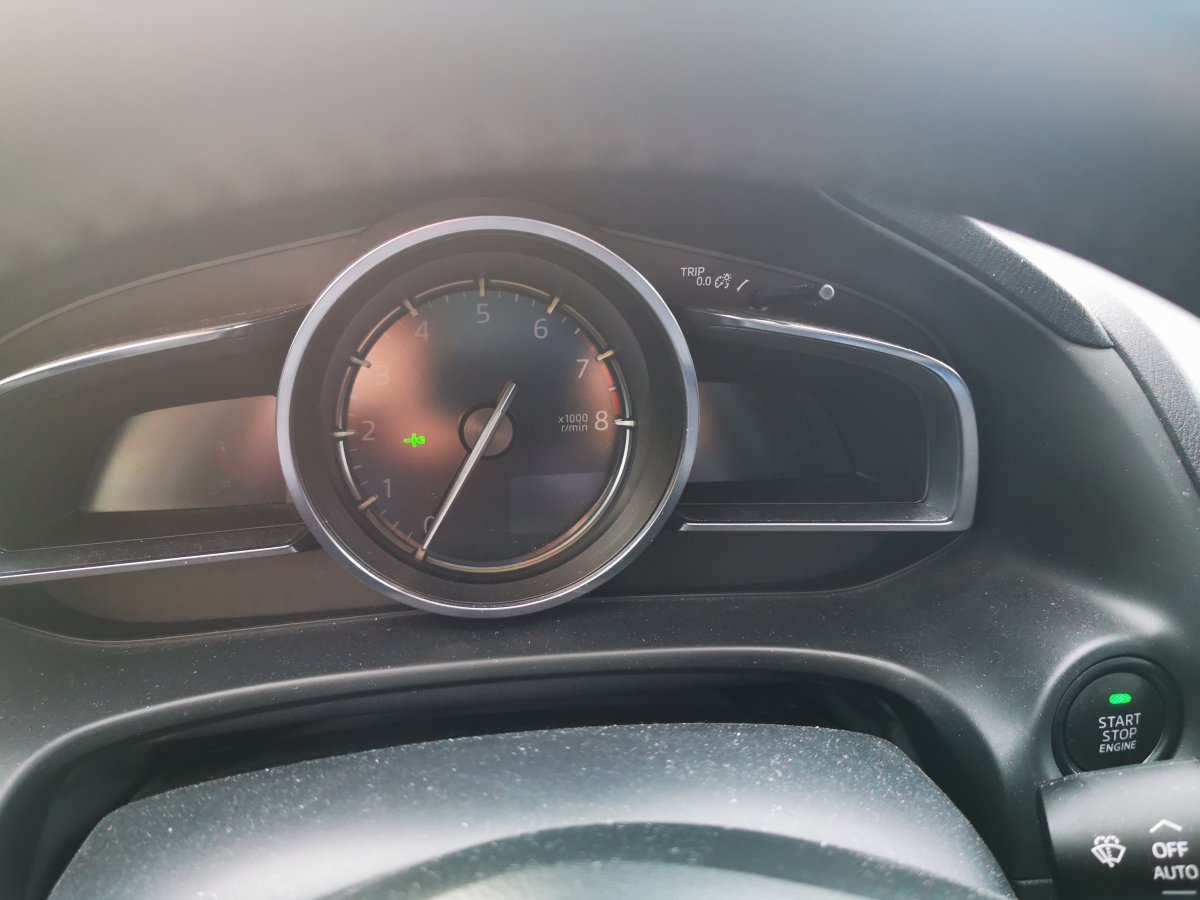

Za točen odgovor si preberi priročnik o avtu ampak mislim, da ti ko stisneš sklopko pri ugasnjenem avtu na gumbu START utripa oranžno in ne zeleno, če je baterija v ključu pri koncu življenja. To greš ubistvu lahko takoj preverit. :)
