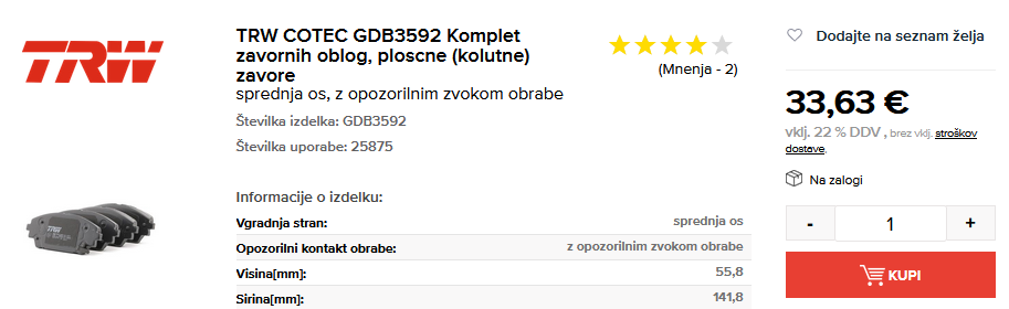

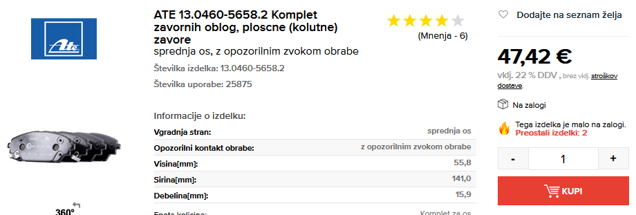

Na moji M3 2018 G120 so zadaj TRW ploščice (še prve), spredaj pa ne vidim. Sem pa za spredaj na zalogo nabavil ATE.
Hvala. Mam isto. Bom kr vse 4 ATE nabavil.

Kakšna je pa razlika v ceni 🤔
TRW Vs ATE
Je kar razlika, ampak ziher je ziher. 👍
