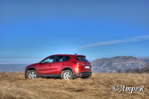

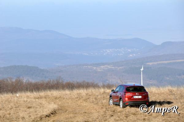

Danes je cx-5 splezala na vrh Slatna (Vrem??ica). Po terenu gre fenomenalno in brez problema deluje 4x4 (zimske gume).
Aha...OK...: :))....poleg tega da je kar zoprno, najbr? tudi ni najbolje za obrabo motorja....??
...AmpeR....fajn zgleda tale rde? planinec..::))
