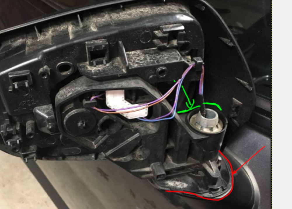

Mislim, da bomo moral kr sami ugotovit, kje je finta in najdit pravi način podmazovanja / zaščite. @SpEkTr si ugotovu pol kje je dejansko mehanska ovira? Spodi kot kažeš z rdečo puščico al kje drugje?

Hm, sam pol ja ne rabiš sploh pokrova dol devat? Samo v tisto režo  med statičnim in gibljivim delom ogledala pošpricaš?
Jaz sem tako pošprical. Samo šipco daš v skrajni položaj.
Ah, nisem dost nazorno napisal, torej: kje se zej šprica:
1. skozi sprednjo stran ogledala mimo šipce v tisto območje označeno z zeleno?
2. direktno na pregib med gibljivim in statičnim delom ogledala označeno z rdečo? če tle, to se dela iz kateregakoli položaja ne?
Popravljeno od 50keda
Pa to šprica vse povprek po celi notranjosti .... malo še v avto nazaj šprica :D
Sem še enkrat pogledal un cel replacement video in po mojem je problem tale zeleni PREGIB:
Legenda:
- STATIČNO -> del ki je prišraufan na stojalo ogledala
- PREMIKAJOČE -> del ki je na ohišje ogledala in ta del se potem cel zasuče z ogledalom vred
- PREGIB -> to je pa vrjetno naš problematični del, kamor se nanese vsa možna nesnaga
Naslednjič ko grem menjat, moram zahtevat, da mi star mehanizem vrnejo in ga doma raznest in preučit.

Tu notri je verjetno res ta problem. Tu notri bi morali biti kakšni tefloni ali pa keramika da bi se bolj gladko vrtelo-prepogibalo! Je pa tudi nek problem z zobniki baje? Naj bi bili plastični in jih potem menjajo z alu ali nekaj takega.....🤔

Dobra ideja. 👍 Pa da vidimo, kje tiči problem. Po moje je tudi problem v tem gibljivem delu, kjer se "vozi" plastika po plastiki brez bilo kakega vgrajenega ležaja. In, ko pošpricamo to, se za nekaj časa sprosti, dokler ne pride zopet voda in ostala umazanija noter.

Ja, povsod ja. Ko sem dal dol pokrov in potem šprical ter premikal ogledalo se je prav slišalo, da je vmes kot ena mivka, ko nekaj hrešči ob premikanju. Glede na to kako švoh je očitno ta motorček, oz nastavljena zapora premikanja na preveč občutljivo, potem dela kot pač dela.
