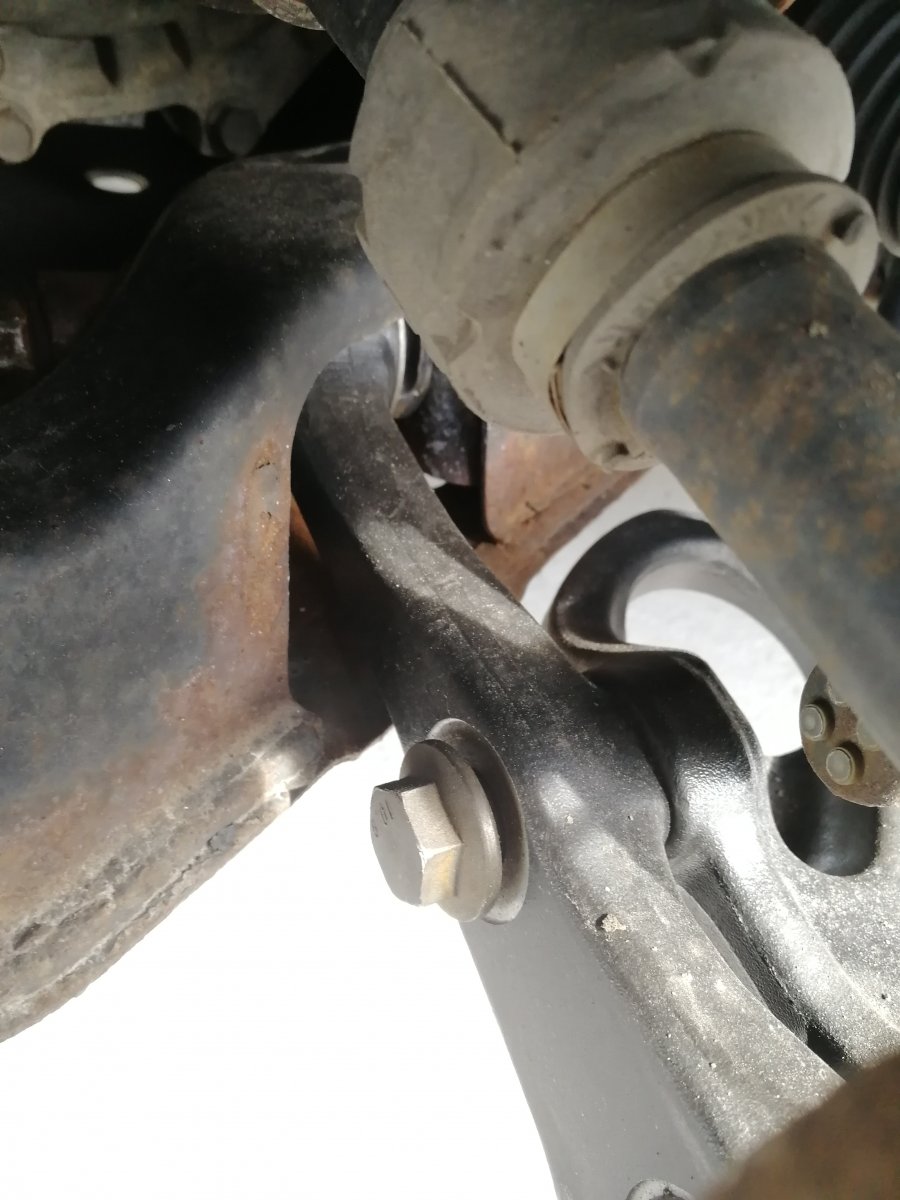

Mazdasi imam en problem. Po menjavi sprednjih spodnjih rok mi sedaj ob zavijanju levo/desno poka. Poka tudi, ko se zaustavim in sile preidejo na roko. Pokanje je zelo motece in pres menjavo ni bilo prisotno. Roka nima lufta in pravtako ostali deli podvozja. Pelko je 2x vse pregledal in je vse tako, kot mora biti. Njegovo mnenje je, da je neka napaka na roki. Ima mogoce kdo podobne izkusnje oz. kaj bi bilo se za preveriti. Osebno mi je malo cudno, da bi bile obe roki defektni...

Ocitno se morm sam lotit... Srauf na roki k je fabrisko ze zategnjen je bil losan.  Sem zategnil in je mir. Upam. Amen :D
To je to. Ponavadi mehaniki (ko zgleda vse bp če ne najdejo napake) rečejo vozi dokler gre. No, v tvojem primeru se ne bi dobro končalo.
Uff, se že na sliki vidi da ma šrauf luft.
Hmh, nvm pa kak to da Pelko tega ni opazil.

Ko je bil avto pri njemu vijak ni imel toliko lufta in je bil vrjetno do konca zasraufan ampak ni bil trdno zategnjen. Jest sem se potem se cel dan vozil po ljubljani in sem opazil, da je pokanje cedalje bolj pogosto in glasnejse. No ko sem prisel domov mi ni dalo miru in sem odstranil kolo in preverjal vse mozne zadeve in naletim na vijak. P.S. vijak ni bil tako mocno odvit, ampak malenkost manj. Jest sem ga na roke odvil za cca. dva obrata, da se lazje vidi na sliki. Kakor koli zadeva je resena in ni vec ropotanja :)
