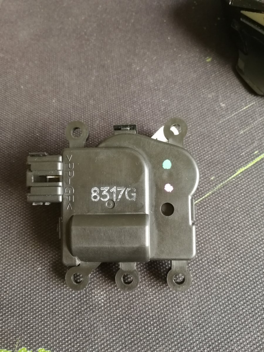

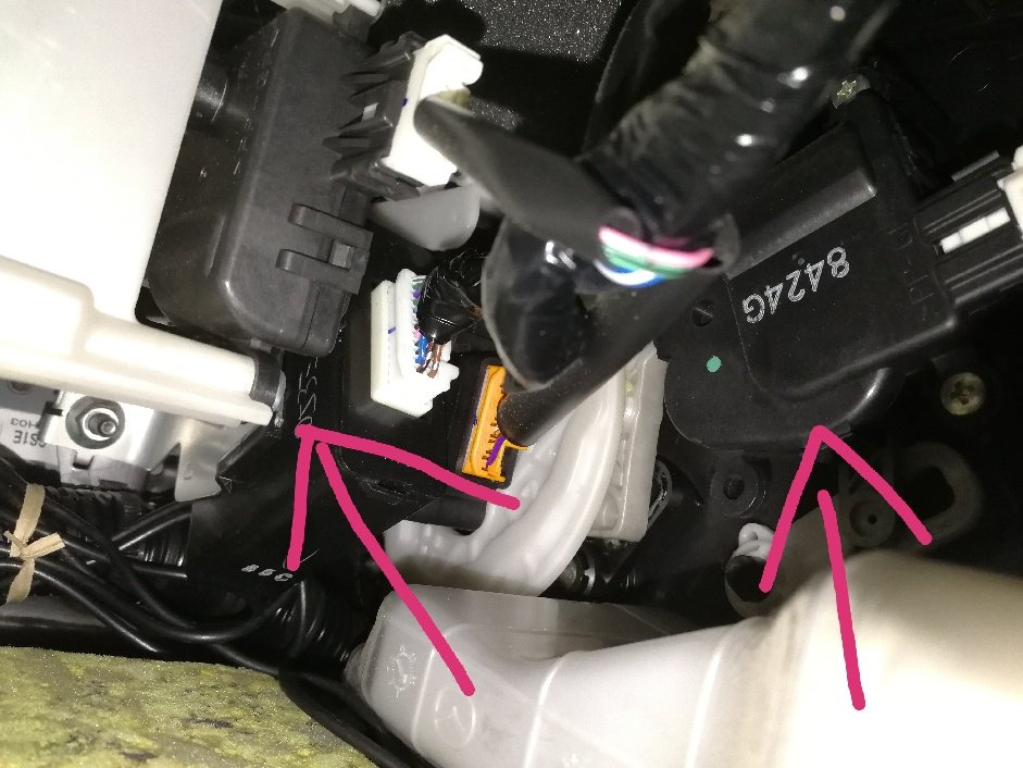

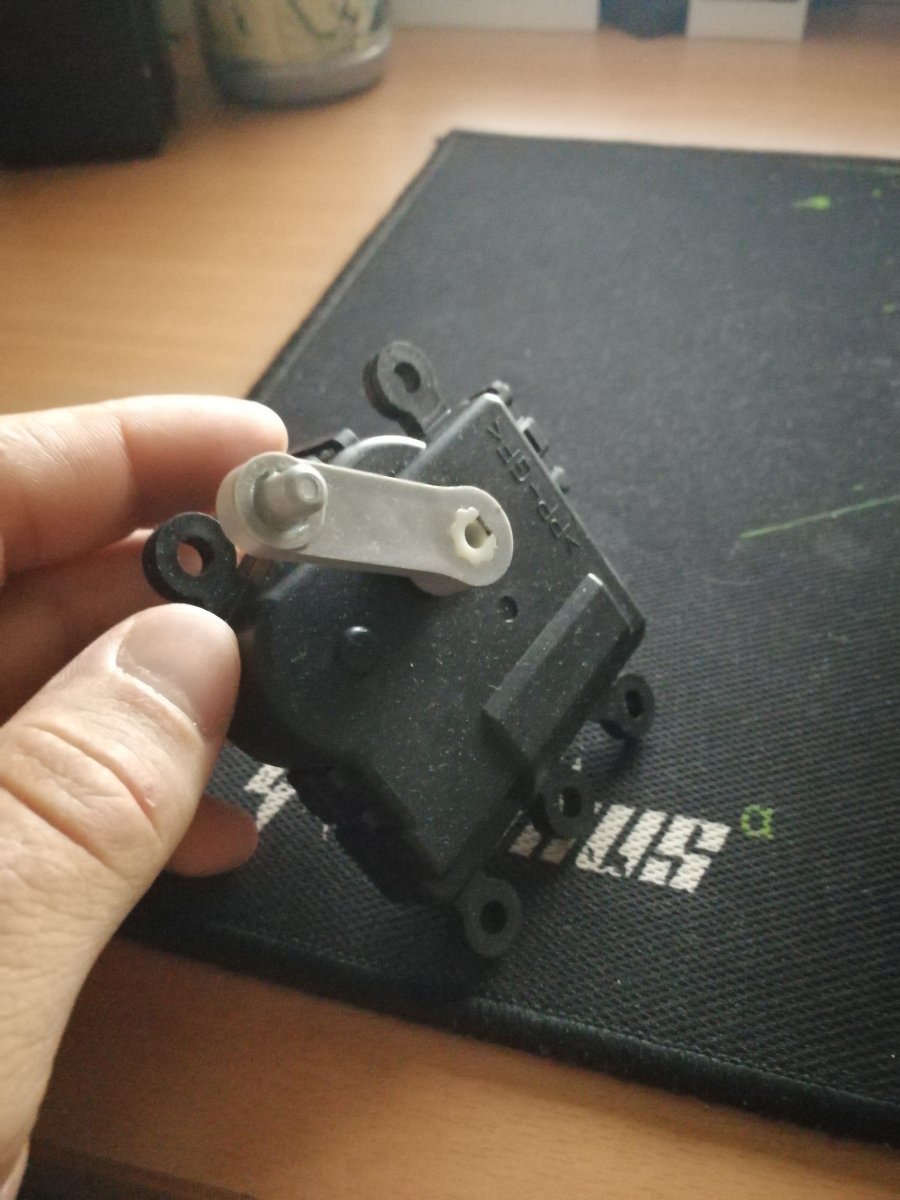

Pod sovoznikovem predalom je ventilator in pod ventilatorjem sta dve loputi in pa dva motorcka, katera odpirata loputo. Po vsej vrjetnosti je desni motorcek v okvari. Nevem sicer kako je pri CX-5, ampak pri m6 mk2 se samo prepognes in odstranis neko plastiko pa ze prides do motorcka. Ni potrebno nic podirati. Motorcek je pa pršraufan s petimi vijaki.
