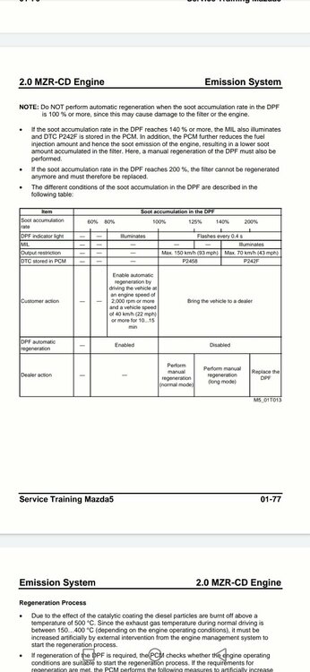

Prisilna regeneracija je rešitev, če se zaradi vožnje ali prevečkrat prekinjenih regeneracij DPF ne more očistit.
Če je kriv kak senzor in se zato regeneracije ne izvajajo pravilno pa se bo težava spet ponovila.
Spodaj je izsek iz manuala od 2.0diesla ampak logika se ni bistveno spremenila, kjer je opisano kako ECU omejuje delovanje motorja, ko je DPF preveč poln in se regeneracije ne morejo več avtomatsko izvajat.

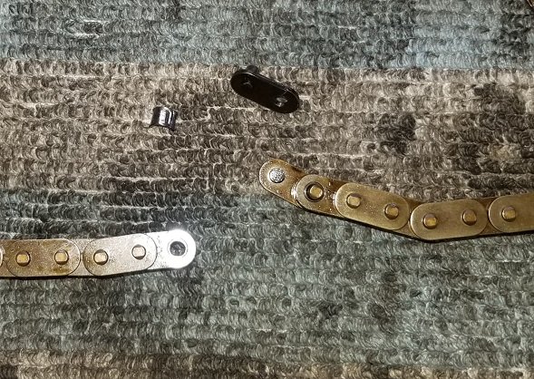

Zanimivo, meni je Pelko rekel, da bo menjavo male verige oljne pumpe naredil takoj na naslednjem servisu po 150.000 km. Na pooblaščenem servisu so rekli, da jo bodo zamenjali med 150 - 200.000 km. Borut na Selmarju je priporočil še varjenje lopute turbine. Tako se lahko z nekaj 100 € stroška izogneš 10 x večjemu strošku.
Svež primer: Temu modelu s Poljske je odtrgalo malo ketnico oljne črpalke pri 208.000 km, pa še loputa turbine je bila že čisto zrahljana. Na srečo se je takoj ob rdeči lučki ustavil in poklical avtovleko. Mehanik mu je potem to zrihtal za sprejemljivo ceno in avto spet dela normalno. 🙂
Primer: Temu modelu s Poljske je odtrgalo malo ketnico oljne črpalke pri 208.000 km, pa še loputa turbine je bila že čisto zrahljana. Na srečo se je takoj ob rdeči lučki ustavil in poklical avtovleko. Mehanik mu je potem to zrihtal za sprejemljivo ceno in avto spet dela normalno. 🙂

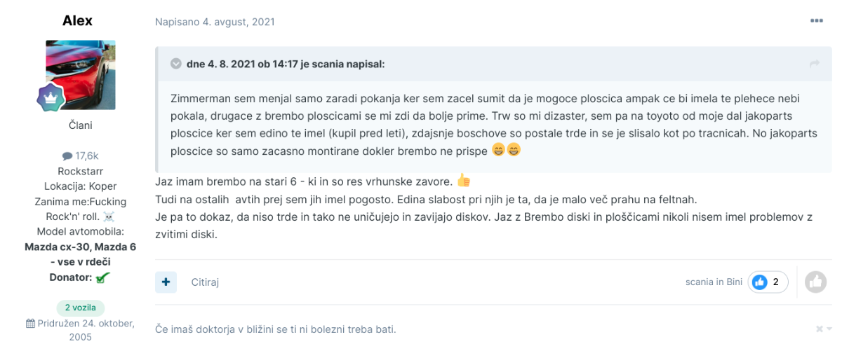

Uh, kje sem še jaz s temi opravili. Pri 70Kkm bom za začetek drugi teden zamenjal bakrene podložke in seveda te nesrečne brembo narezane diske in ploščice, ki so zviti kot presta.🤔
pred 29 minutami je Alex napisal:
"Jaz z Brembo diski in ploščicami nikoli nisem imel problemov z zvitimi diski. 😉
"Zelo je važna sama montaža in priprava. In pa kar je še najbolj važno pri vsem tem je postopno "ulaufavanje" vsega kompleta prvih 500 km.
Jaz naredim to tako, da najprej pazim, da čim bolj na rahko bremzam.
Peljem se 30/uro in potem počasi bremzam, na rahlo, dokler ne pridem na 5 km/ uro. Nato ustavim. To ponovim z 40 / uro, nato na koncu z 60 km/ uro do zaustavitve. To ponovim večkrat, da se lepo "uležejo" ploščice na disk. Na začetku zelo slabo prime vse skupaj, nato vsakič bolje.
Se je pa res treba izogibati hitrim, močnim bremzanjem vsaj prvih 300-400 kilometrov. Ker potem zna bit hudič."
