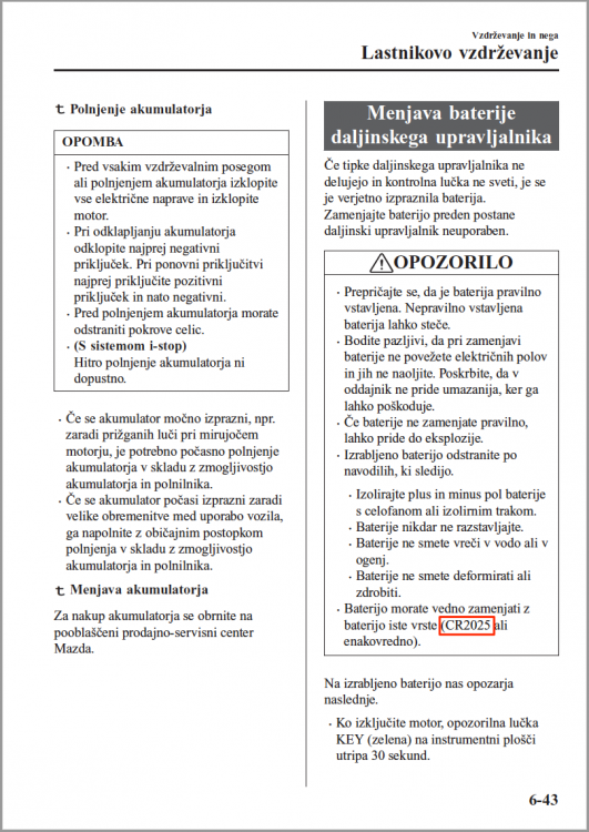

Meni so rekli na servisu, da nikakor ne smem sam menjat baterije oz.odpirat ključa ali nosit k urarju. Najbrž zato, da bi nesel baterijo menjat k njim in bi mi lepo zaračunali.
Ha, sem si ogledal video. Simp k pasulj. Na servisu so pa strašili, da to lahko samo oni naredijo.
Sem sam zamenjal baterije CR2025 večkrat, popolnoma brez težav. Notri se da stlačiti tudi debelejšo CR2032.
Tudi ohišje se zamenja z lahkoto (govorim o ključih Mazd letnik 2015-2018).
https://www.aliexpress.com/item/32896809173.html?spm=a2g0s.9042311.0.0.5a8c4c4dI7Z9vE
Zakaj pa piše v navodilih kako se menja baterija? Pojdi na sevis pa poročaj za koliko so te olajšali, v navodilih tudi piše da se menja baterija vsako leto
Jaz jo preventivno res menjam vsako leto. Raje to, kot pa, da greš kam na pot in ti ne deluje več. Če je žena zraven, ok. ker ima rezervni ključ vedno s seboj. Je pa zamenjava res enostavna in hitra.

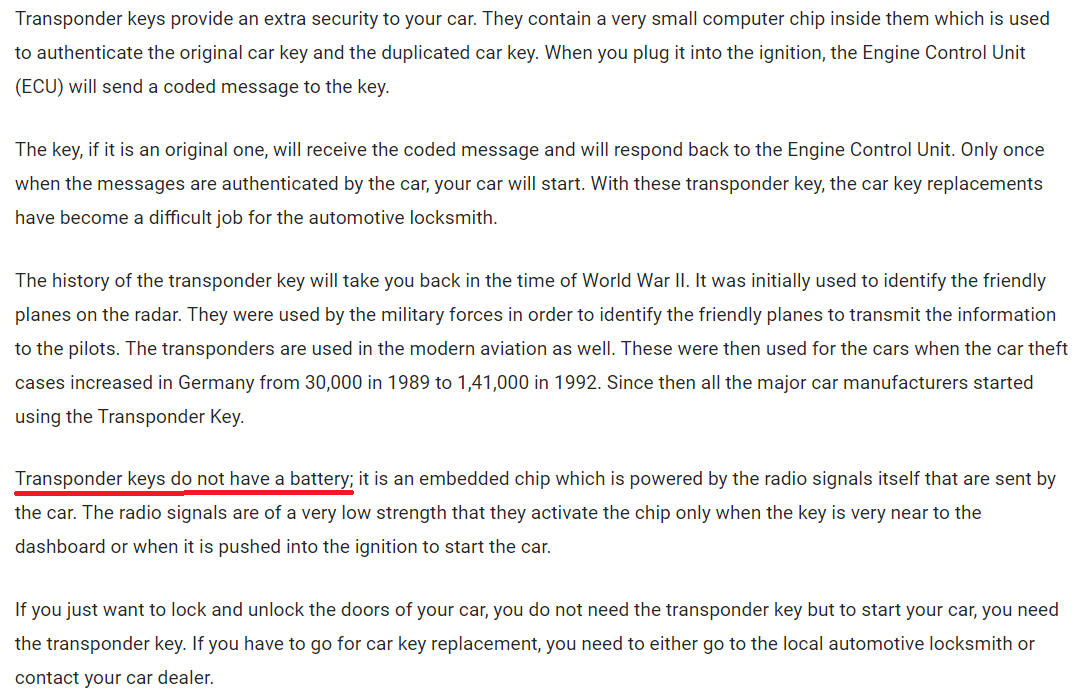

Tega se ti ni treba bat. Če ti ne deluje več baterija, potem vrate odpreš z mehanskim ključem, ki se izvleče, prižgeš pa tako, da s ključem pritisneš start stop tipko. Baterijo pa v miru menjaš, ko prideš domov ;)
Kako odpreti avto z mehanskim ključem je enostavno. Kako pa je z zaščito pred krajo - blokada vžiga - ko keyless crkne zaradi prazne baterije pa še nisem preizkusil. Mi ni čisto jasno. Klasičen ključ si pač vtaknil v kontaktno ključavnico, čip za zaščito pred krajo pa je bil potem prebran brez potrebe da bi bila v ključu baterija.

Pa ravno s tem vam skušam pomagat. Vsaj pri mazdi je tako. Če ti baterija slučajno crkne, moraš dejansko s ključem pritistnit na START tipko. Vzameš tisti del ko ni uhelj za obeske ga pritisneš in ekola. Ta start stop knoflik ti mora prepoznat kodo takle na daljavo, vsaj tako sem ga js užiga, ko še ključ ni imel baterije, preden so novega devakumirali (ja, šel sem na ogled, preden sem vplačal, avto je mel še vse folije gor zice v vrečkah itd).
Kodno varovan vzig dela brez baterije v kljucu.  Sepravi ce crkne baterija in crkne centralno in keyless ti bo avto se vedno rocno prizgal.
Tako kot pravita ... tudi če crkne baterija ni panike samo daljinec knofu za vžig približaš in b vžgal. Verjetno ima notri še kakšen NFC vgrajen tako kot na plačilnih karticah in se lepo zmeni kljub prazni bateriji.
Evo se malo bolj podrobna razlaga
