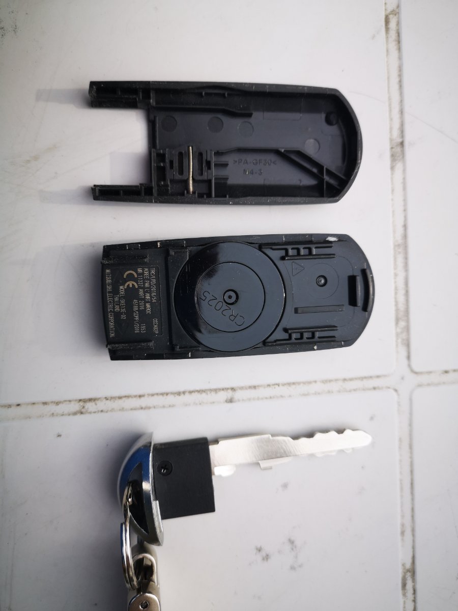

@NevLado, naročil in prejel sem 2 vrsti:
in
Pri prvem lahko zamenjaš logotip - vzameš z bukico z originala in ga prilepiš v ohišje ponaredka - paše ...
To kar sem dobil je enako kot na slikah - bil sem celo presenečen nad kakovostjo izdelave. Elektroniko prestaviš, ključ pa daš vrezat k ključarju.

A nemoreš tist košček ključa iz starega ključa prestavit v novega?
pred 31 minutami je NevLado napisal:
Lahko, vendar pri meni le skupaj s polkrožnim kovinskim delom - zaključkom ohišja ...sem tako tudi naredil. Želel sem prestaviti tudi samo ključek, vendar to ni šlo - za kakšen mm razlike na notranjem kovinskem delu (kamor je privit ključ), ki se ga vtakne v ostalo ohišje.
Tako imam sedaj večino ohišja novega, spodnji del s ključem pa je še star :)

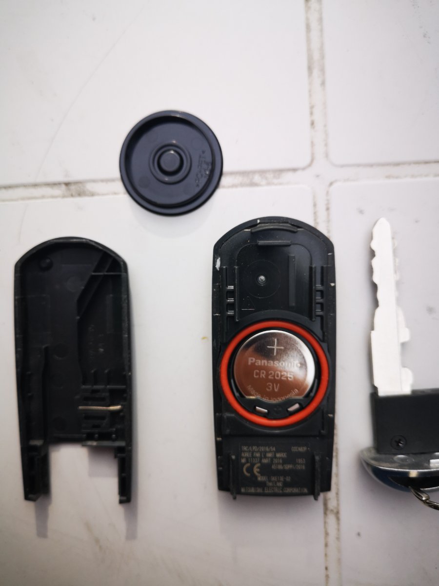

Evo pa sem menjal gumbno baterijo v ključu, enostavno kot pasulj-še 5 min.ni dela. Sem pa dal notri 2032 namesto 2025,gre notri malo na tesno ampak brez problema. Mogoče bo dlje zdržala?
Še ena zanimivost, ko mi avto ni vžgal po pritisku na gumb sem ga približal gumbu in je vžgal brez pritiska na gumb za vžig, kar me je rahlo presenetilo! Zanimivo je tudi to, da lahko zaklepaš in odklepaš avto čeprav je bat.skoraj fuč, razen, če za vspostavitev z računalnikom porabi toliko več energije kar bi bilo tudi možno.
Ja morala bi zdržati dlje ja:
Quote
  The obvious difference between the two battery types would be thickness. The CR2032 is 3.2mm thick while the CR2025 is 2.5mm thick. Because the CR2032 is 0.7mm thicker than the CR2025, it has a higher capacity (mAh) to deliver current to the load. A standard CR2032 can nominally deliver 225mAh while the average CR2025 can nominally only deliver 160mAh. Due to the smaller capacity, the thinner battery may not last as long and may need to be replaced sooner.
