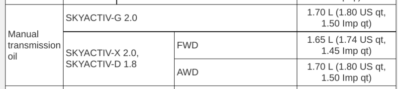

Prašam zaradi garancije. Ja, prvo k sm najdu ceno je 26€ za slab liter. Kolk pa kaj gre v cx30?? Pa je to pol mir za dolgo časa?
Mislim da je 1,7 litra.
Ti veš .. :)
https://owners-manual.mazda.com/gen/en/cx-30/cx-30_8hq1ee19i/contents/10020100.html
