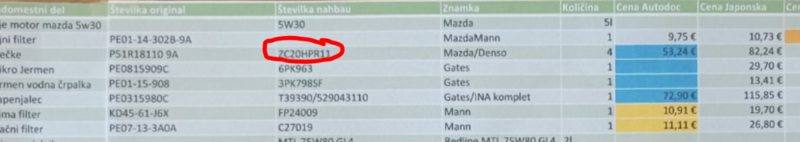

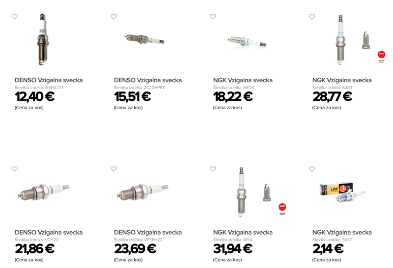

Spet me je prijelo nakupovanje na zalogo (razlog zadnje zavorne ploščice za M3 G120 MT in M6 G165 MT) :) Gledam spisek @scania  .. na osnovi objave spiska Kaj ste pa danes naredili na svoji mazdi - Stran 397 - Splošna debata - Mazda forum Slovenija (mazda-si.net), so se v moji košarici Autodoc znašle svečke DENSO ZC20HPR11, sedaj pa v tej temi preberem, da so boljše svečke NGK94124?zmeden?
Torej, katere svečke naj izberem za G120 in G165?

Oboje so ustrezne, jaz bi vzel NGK.

Mene vedno zanima razlog, torej ZAKAJ ene ali druge?
To je osebna preferenca, moja je pač ta, da ima NGK obe kataloški podprti, DENSO pa "samo" PE5S-18-110.

V primerjalnih člankih berem, da naj bi se odločali glede na ceno, izbrali NKG, ker so cenejše. Ampak na Autodoc je obratno, Denso iridium so že od 12€ naprej.

Evo za stare člane raziskal zadevo v nulo. Torej originalne ozneke svečk za skyactiv g motor so.
PE5R18110 in pa PE5S18110.
Svečke z oznako PE5R18110 so ngk svečke z oznako ILKAR7L11 ali z oznako 94124.
Svečke z oznako PE5S18110 so denso svečke z oznako ZC20HPR11. Torej vgradiš lahko bilo katere od teh dveh, saj ngk in denso delata originalne.
Spodaj še slike.
Jaz sem na 80000km menjal z originalom ki ga je naredil ngk, zdaj pa imam denso ki nima mazda znaka je pa prav tako original. Če greste gledat pod ngk in denso oznakami v autodoc in pogledate v katera vozila vse se lahko vgrajujejo te svečke vidite da se lahko vgradijo samo v mazdo, torej gre za original.
