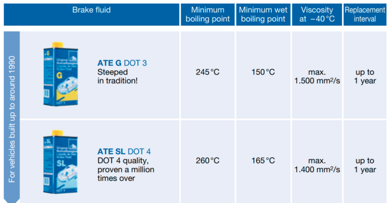

Gledam tole ... po podatkih proizvajalca naj bi se menjala celo vsako leto.
https://www.autodoc.si/ate/954924
https://www.ate-brakes.com/media/2310/download_broschuere_bremsfluessigkeit_en.pdf

Dot 3 bi se naj menjavala vsako leto, dot4 na dve leti in dot 5 na 3 leta. Jaz jo menjujem na dve leti (dot4), porabim pa liter tekočine.

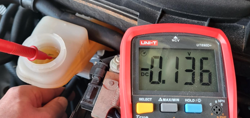

Kakovost zavorne tekočine in tudi hladilne tekočine se da izmeriti tudi z voltmetrom.
Zavorna tekočina:
- eno elektrodo vtakneš v zavorno tekočino, drugo na cilinder (prevodni del)
- če je enosmerna napetost pod 0,3V, je OK ... napetost najprej skoči in je treba počakat nekaj sekund, da se umiri
https://autoedu.info/en/auto-mechanic/brakes/hydraulic-braking-system/testing-brake-fluid-1/

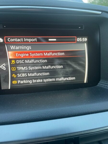

Bi kdo vedel kaj bi bil vzrok teh napak? Avto pade v safe mode in zelo tezko menja. Gre pa za Mazdo CX-5 l.2016 2.2 awd 175km.
neki namigi so na zabasan sesalni kolektor, zanimivo pa, da sem 1000km nazaj pri Pelku menjal podlozke na sobah in je scistil tudi sito olja - pa on ni nic opazil, danes pa en kup napak, ko smo ga priklopili na tester pa ena je bila tudi neka loputa...
Po mojem bo treba peskanje sesalnih kolektorjev.
