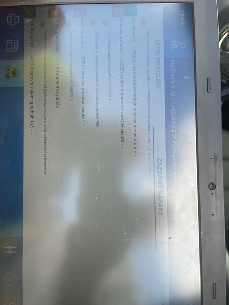

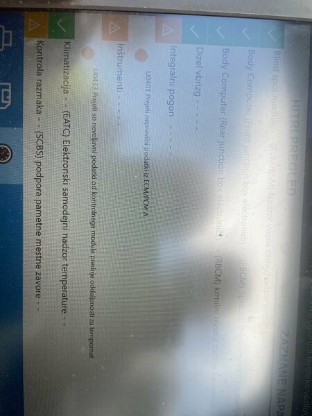

Mehanik sicer ne pozna mazde, ima pa tester in je izpisalo sledeče napake (slika v prilogi). Je mogoče imel kdo kaj podobnega? Mehanik je svetoval naj grem na mazdo, mogoče so tam imeli kaj  takega.

Jaz dvomim, da je tole aku, ker ni lučke za istop.
  dne 9. 5. 2023 ob 14:53 je dvorjan napisal:
Čim je tako morje napak, je ponavadi res akumulator, ker se sistemom začne blesti ob prenizki napetosti ...
Razširi
Moram danes ali jutri peljati in izmeriti akumulator. Ampak cudno mi je, da teh napak ne prikaze takoj ob zagonu ampak sele kako minuto kasneje, ali ni takrat ze vse bolj kot ne preko alternatorja?

To bo pa verjetno res - sem se vozil s slabim akumulatorjem CD175, da je komaj vžgal, pa samo lučka za akumulator.

Prej si napisal, da je avto letnik 2016. Je bil akumulator ze kdaj menjan? Ce ni bil, je verjetno res problem akumulator

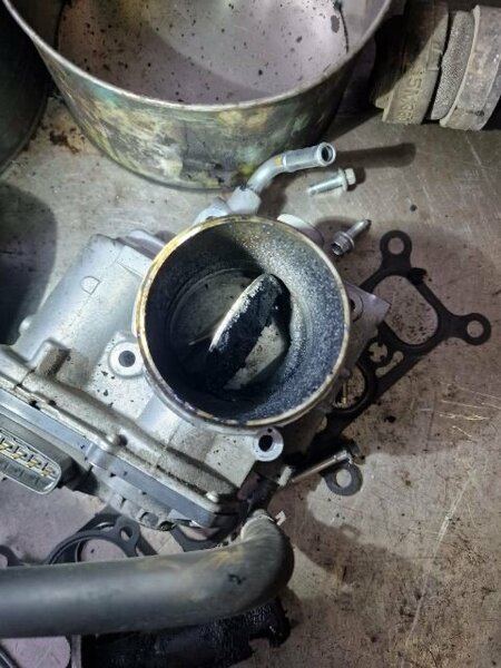

Sem peljal avto na Mazda servis v Britof k avto Močnik. Rekel je da glede na protokol in izkušnje, ki jih imajo je vzrok v sesalnem kolektorju. Tako da bo očistil kolektor in EGR cena pa med 250 in 380 eur. To naj bi rešilo težave... Bomo videli 🙂 upam da ja. Sicer pa vseeno ni neka stvar, ki bo storjena in recimo temu, da ni potrebna, ker slej ko prej bi se najbrž tudi tega moral lotiti, glede na prevožene kilometre pa je pravi čas, saj ima avto 131k km.

Evo popravilo opravljeno očistili kolektor in vse kar spada zraven. Čiščenje z orehovimi luščinami pa priklop na tester 270€.

TO je sicer blazno poceni tarifa 270eur, v lj bi dal okol 500eur. Ampak zabasano pa ni kaj dosti, smo videli že tudi kaj hujšega :)

Je rekel, da ni bilo tako hudo in so bili ze bolj zabasani.
