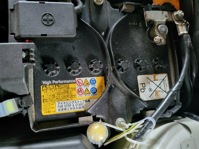

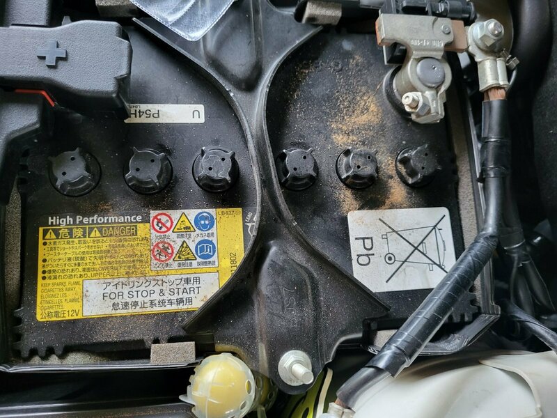

Ja, to itak. :) Bi pa rad bolj konkretno, kateri model akumulatorja in v kateri prodajalni.
Jaz pa pravim, če imaš EFB, daj EFB, če imaš gel, daj gel in če imaš AGM, daj AGM.
dne 1. 11. 2023 ob 20:36 je dvorjan napisal:
Tudi v moji šestici je bil Exide. Trojka ima pa japonskega Yuasa.
Konkreten predlog pa:
WWW.PRO-BAT.SI
Akumulatorji za osebna vozila - širok nabor produktov po odličnih cenah. Preverite našo ponudbo akumulatorjev za osebna vozila in se...
Na moji M2 pa je bil Panasonic, navadn. Zamenjal sem ga s Toplo JIS, ki je držala dlje in verjetno pri novem lastniku še drži.

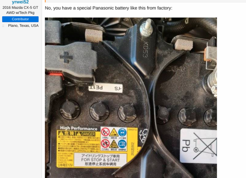

pred 57 minutami je godlike napisal:
In kakšnega tipa naj bi bil OEM Panasonic AK23331?
Panasonic Car Battery? | 2004 to 2020 Mazda 3 Forum and Mazdaspeed 3 Forums (mazda3revolution.com)
Tukajle razpucavamo neke osnovne dileme tudi zato, ker so pooblaščeni servisi včasih namenjeni sami sebi ... 😪
AK23331 ni prav model.
Če sledim tvoji povezavi, je model 55D23L-MF.
MF po navadi pomeni maintenence free.
Malo googlam in je to liqued. Torej al je FB al pa EFB. Če v vsakem primeru imata iste karakteristike, samo EFB ima malo bolj na gosto celice, torej več vzdrži.
Kaj več pa jaz amater z googlom, težko rečem.
