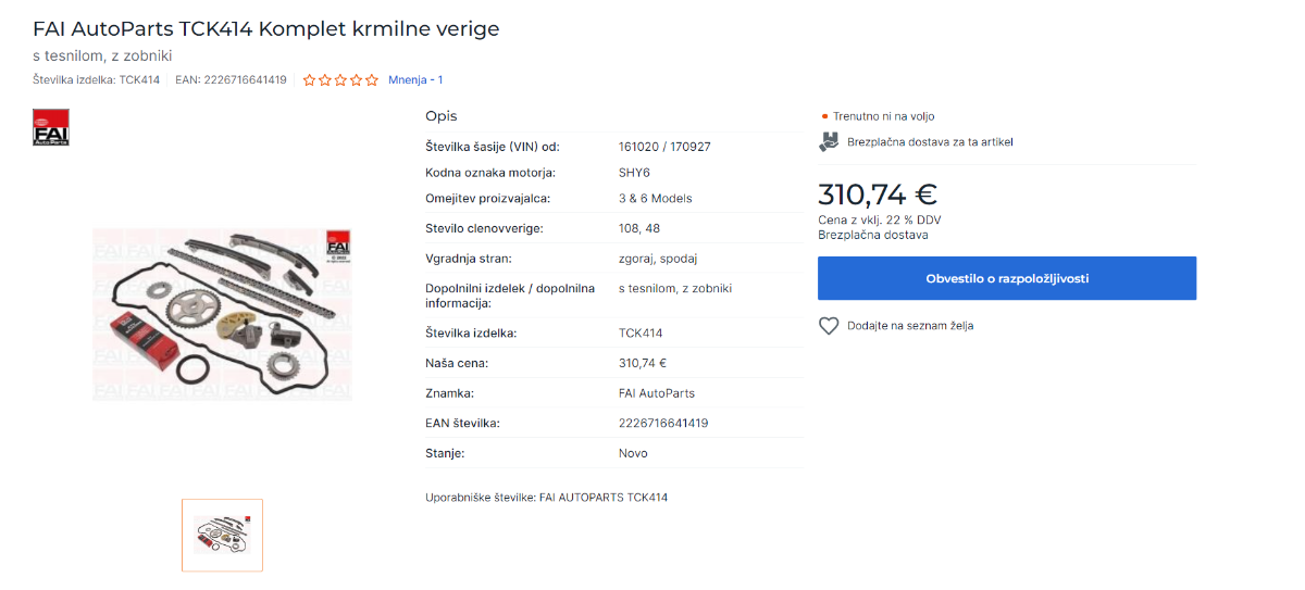

je oznaka za mojo ketnico: SH01-14-151
Zdej gledam mal po internetu in so te ketnice od 40-60€
Pa ja ni to tolk poceni - ima kdo link do "original" izboljšane ali je možno samo preko servisa naročit?
Hvala že vnaprej.
Torej so to realne cene?
Vedno sem mislil, da je to tako, 200€+
