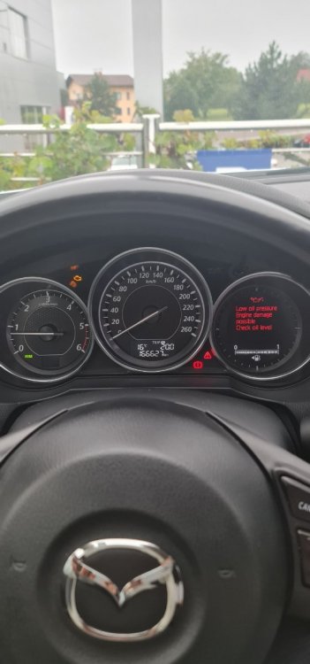

@Sandi84Verjetno je sito oljne črpalke zabito ;)
Ne se z avtom vozit, če ne bo drago popravilo.
Na koliko so bili pa servisni intervali? 20.000km?
Popravljeno od Aless
2008 Mazda 6
2004 Mazda 3
pred 20 minutami je Sandi84 napisal:
Danes se prizgalo 🤢🥵
Uf... Kateri letnik je? Upam, da ni 2013? Tako sporočilo so imeli lastniki na motorjih, kjer so bile slabe odmične gredi. Kakor je že Aless napisal, niti metra več ne naredit s tem avtom. Poglejte res najprej oljno korito. Koliko km pa ima prevoženih?
Avto ima 166000km servisi so bili delani na 15000km, sem pa avto dal na vleko zdej pa cakat do ponedeljka za pregled na servisu. Je pa 2013letnik 2.2d skyactiv, sicer ko sem ugasnil avto in ga cez kakih 5min samo prizgal ni bilo vec nobene opozorilne lucke.
pred 4 minutami je Sandi84 napisal:
Uf.. To so prav tej problematični motorji. Pa še servisi delani šele na 15000 km. Kot sem že napisal, najprej preglejte sito, če ni zabito že do konca. Vsekakor ne prižgati avta, ker lahko gre k vragu še turbina, ker ne prihaja olje do nje. Upam, da ne bo potrebno zamenjati odmičnih.
Aja pa še nekaj, mi lahko kdo pove kam najbolje odpeljat avto da se ugotovi kaj je narobe. Okolica Ljubljane, kakšen kontakt ali naslov
