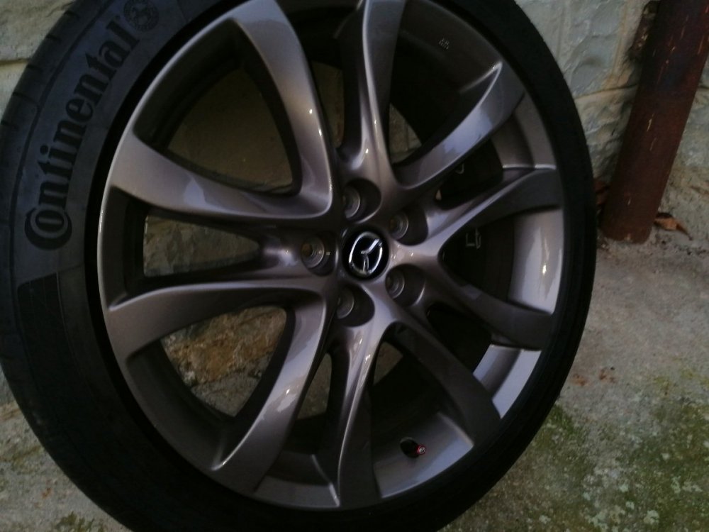

Zdravo,
mogoče je že bilo obdelano a ne najdem ;)...skratka, lupijo se mi original felge na Mazdi 6, l. 2016...lupi se gornja plast laka, predvidevam...prilagam tudi slikco...slišal sem, da je to bolezen teh platišč tega letnika...kaj storiti?
Sicer zarjavelo ne bo, zgleda pa nagravžno...
hvala in lp
Luka
Če jih imaš za zimo bodo kmalu začele oksidirat. Rešitev za vedno je peskanje in prašno barvanje.

A nimaš 5 letne garancije za avto?Seveda,če si ga kupil pri nas. Če je odgovor da, ti morajo to rešiti obveznon pod garancijo. Sicer naj bi zamenjali feltne(vsaj na začetku so). Drugače pa ti preostane barvanje pri kakem avtoličarju. Ne bodo pa iste barve, ker je ta postopek barvanja originalnih platišč precej zahteven. Osnovna barva je prašno pobarvana črna, čez je narahko pobarvano z srebrni barvi(senca).

Avto sem pripeljal iz Nemčije...tako, da garancije ni 😬
Torej mi preostane peskanje, barvanje in upanje, da bo barva vsaj podobna originalu...
Mogoče kdo pozna kakšnega majstra iz okolice LJ?

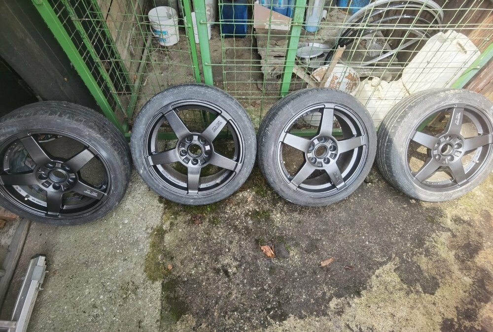

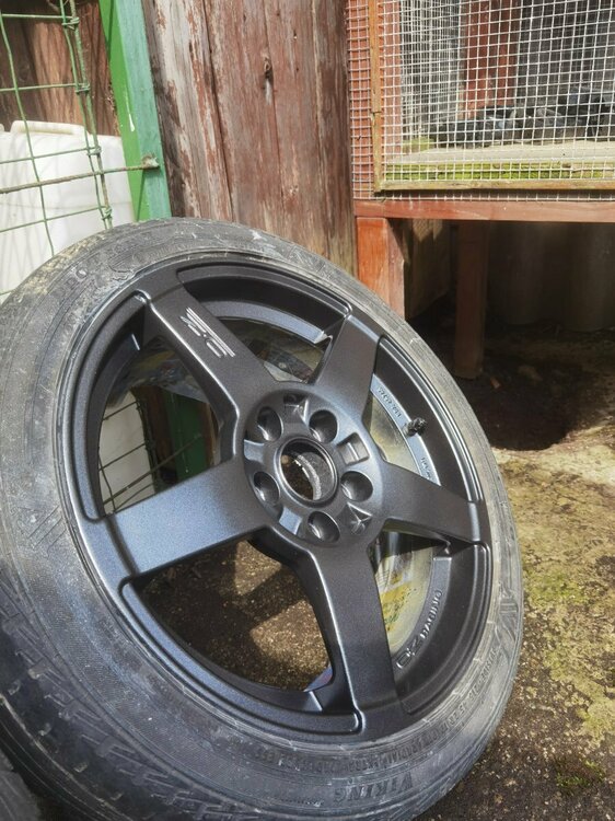

Jaz sem jih pobarval v BMW  M3 grafitno sivi barvi. Sem pa dal gor specialno trd brezbarvni lak zaradi vzdržljivosti.
Izpadle so kar v redu.
Res zgledajo lepo...skoraj kot original 😁
To ti je ličar pofarbal ali sam? Kakšen lak si uporabil?
pred 42 minutami je LukaL napisal:
Sam sem jih prelakiral. 🤗Ne vem točno, katere  znamke je lak. Je pa to dvo- komponenten  akrilni avto  lak.

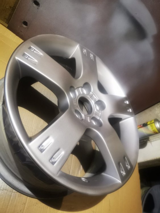

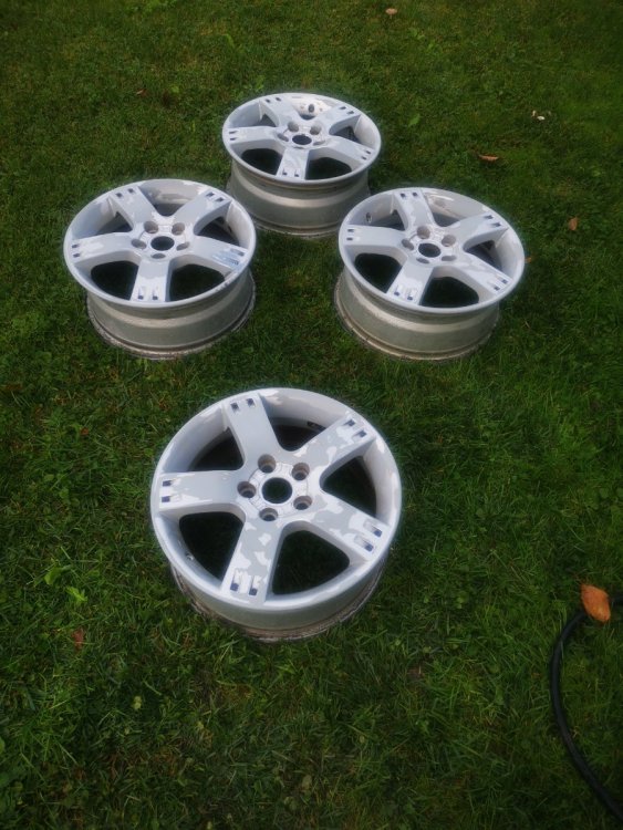

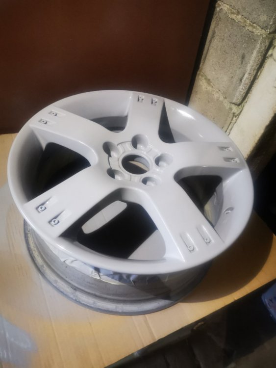

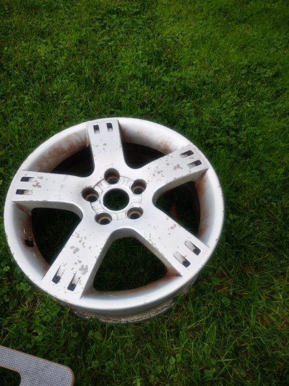

Malo brušenja, malo barvanja, pa malo časa in volje :)
Kaj si barval z sprejem ali pištolo?
pred 2 minutama je Deeyan napisal:
spray
Saj je v redu samo ne zdrži kot prava dvokomponentna barva. Jaz sem tudi pred leti tako pobarval feltne z sprejem a se je po par letih začelo kupiti.
bomo vidli, tole je 2 leti zdržalo brez luščenja
