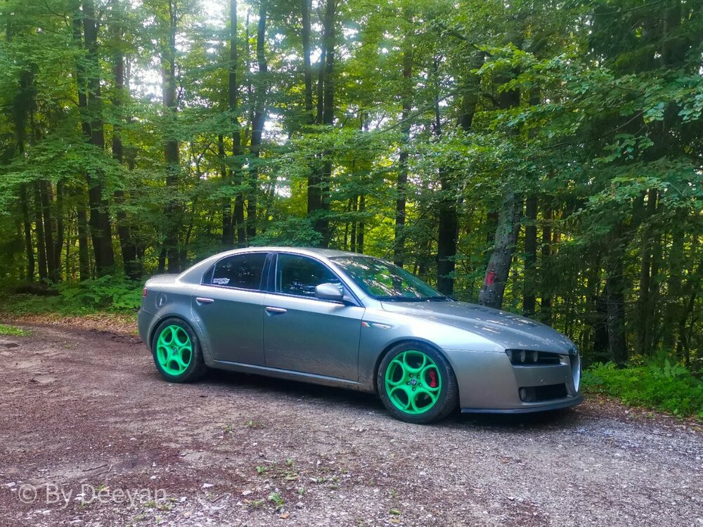

Najpomembnejsa je itak priprava, pol pa epoxi primer cez pa barva gor pa drzi.
Na Alfi mi je drzalo 2 leti, pol sm jo tak prodal, pa te na sestici so trenutno 2 leti, tut nobenih znakov da bi blo karkoli.
Bojo pa te od sestice kmalu naprodaj 🙂 ker grejo te gor, ki sem jih zdej zrihtal 🙂
Se bom mogoče sam lotil en set zrihtat. Zimske so mal načete.
