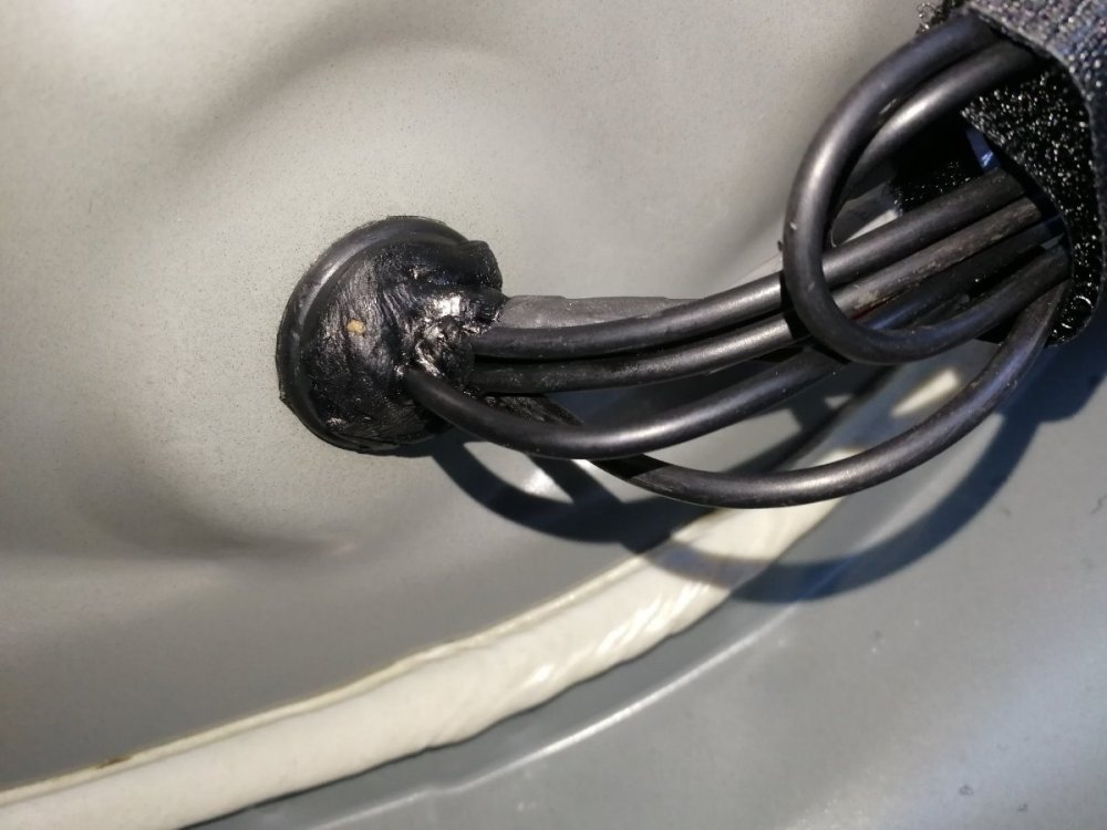

Meni so na mazdi menjali dva krat levega. Potem sem zadevo vzel narazen in zatesnil pušo s kablami na kateri se ogledalo zavrti. Od takrat imam mir je pa od tega nekje leto in pol. Zapiranje ogledal pa uporabljam redno.
A je problematično za razstaviti vse skupaj? A ne bi naredil kratek opis del, kako si to naredil? 🤗

Alex samo sprednji barvan pokrov snameš dol, dva krat odpri in zapri ogledala boš videl kje se vrti in kje so kabli, tam imaš zračnost, zatesniš in mirna Bosna. jaz sem zatesnil s takim trakom kot žvečilna. Mi je pa to kolega predlagal ki dela na mazda servisu, on si je isto naredil in ima mir.

Alex ja nekaj takega je ja, zatesni in ne prepušča vode. Bini nebi vedel ampak mislim da ima enak sistem. Pozna kdo koga ki so mu ogledala na 3-ki in cx5 rihtali?

Meni sta na prvi generaciji crknila obadva motorcka za nivelacijo halogenke. Sepravi rocna vrjanta. So pa rekl, da je bila to hiba teh avtov.
Kar se pa tice tiste "gume" pa mislim, da je imel v mislih tole zadevo.
