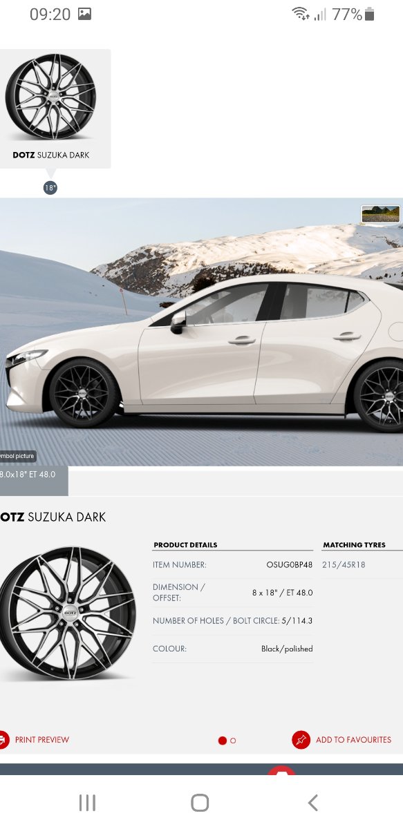

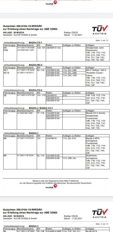

Namrec, imam novo Mazdo 3
Platisca so originalna 7Jx18 ET 45 z gumami 215/45/18.
Ima kdo izkusnje, ce gredo platisca na novo 3-ko 8Jx18 et 48, gume bi kar prestavil te ki imam 215/45/18.
Malo me skrbi da bo platisce presiroko za to gumo, ceprav po konfiguratorju sem nasel podatek da gredo gume od 215-245 na platisca sirine 8J.
Ce ima kdo tako, ki naj sporoci kako se to obnese na novi 3-ki in seveda ce gume prevec raztegne ali je se ok videt.
Hvala vnaprej

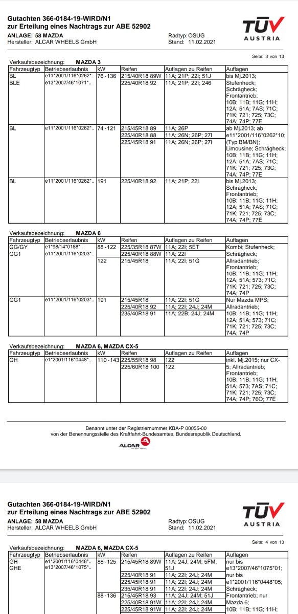

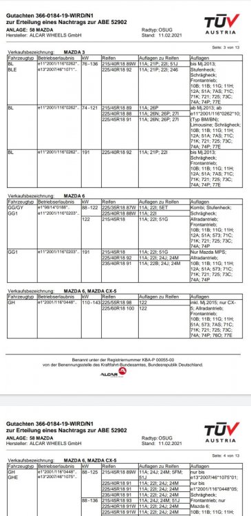

Fantje hvala za mnenja...
Po vseh izracunih je 215 min sirina pnevmatike ki je priporocena za platisca 8J.
Namrec, je pnevmatika se vseeno za dober 1 cm sirje od platisca in platisce ima certifikat za Mazdo 3 in prav dopisana je priporocena 215 45 18 guma.
Vem, na meji je vse to in ce bi pnevmatika imela "rob" bi bilo se manj skrbi, tako pa verjamem na vse napisano od proizvajalca, kot tudi Mazda servisa in vulkanizerja ki ga poznam.
Po izracunu gre skozi, sirina platisca 8J x 2,54cm= 20,32cm, guma je pa najsirji del 215cm.
Ko uredim bom poslikal, zaupam certifikatu in da bo lepo. (Nemcu bi ziher bilo lepo tudi ce je guma raztegnjena 🤔)

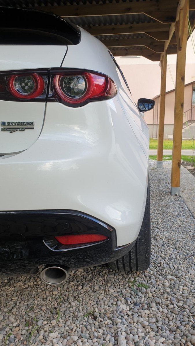

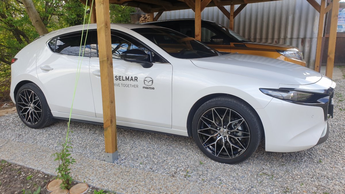

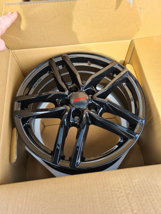

Platisca prispela, gume 215 so sle lepo gor in jih je raztegnilo do tiste meje lepega.
Lepse bi prisle gume z robom, ampak zal te originalne Bridgestone nimajo roba.
Zaenkrat je pa ne bom spuscal, ceprav... 🤔
...malo bi pa lahko, a ne da😜
pred 7 minutami je FrX186 napisal:
Lepo izpade. Meni sicer niso všeč raztegnjene gume. Ampak moraš pa res  pazit rob felten, ker vidim, da je kar izpostavljen zaradi ožjih gum.
pred 37 minutami je Alex napisal:
Vsekakor, je res na meji estetike zame, so se vseeno gume dober 1cm sirje od platisc, ampak rob je pa rob... kot sem napisal, da je vsaj guma z boli izrazitim robom, bi bilo varnejse za platisca.
...sem pa tudi eden tistih ki zelo pazi na avto in mi robniki niso vsec 😜
Zaenkrat se jim uspesno izogibam.

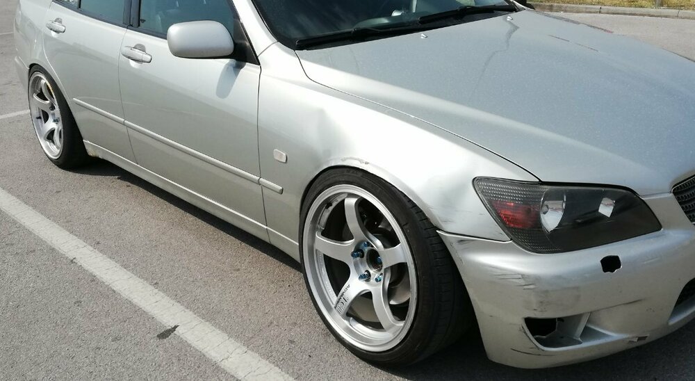

Hah, tudi jaz sem en tistih, ki pazim na avto in mi robniki niso všeč pa sem ga jeseni vseeno lepo počohal. Platišče je zdaj sicer sanirano ampak filing je biu pa scary. Pa je mogoče moja guma nekoliko bol čez platišče. V glavnem, pazi jih!😉

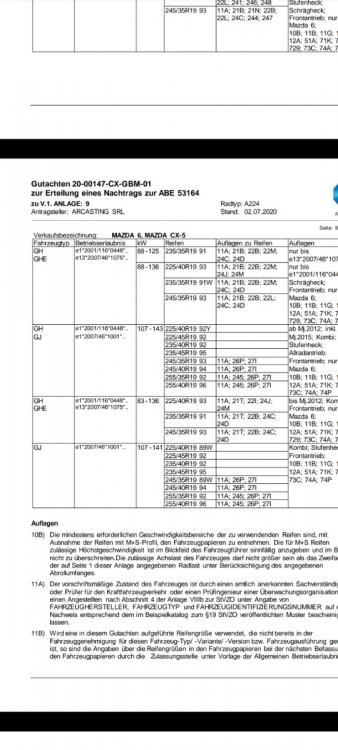

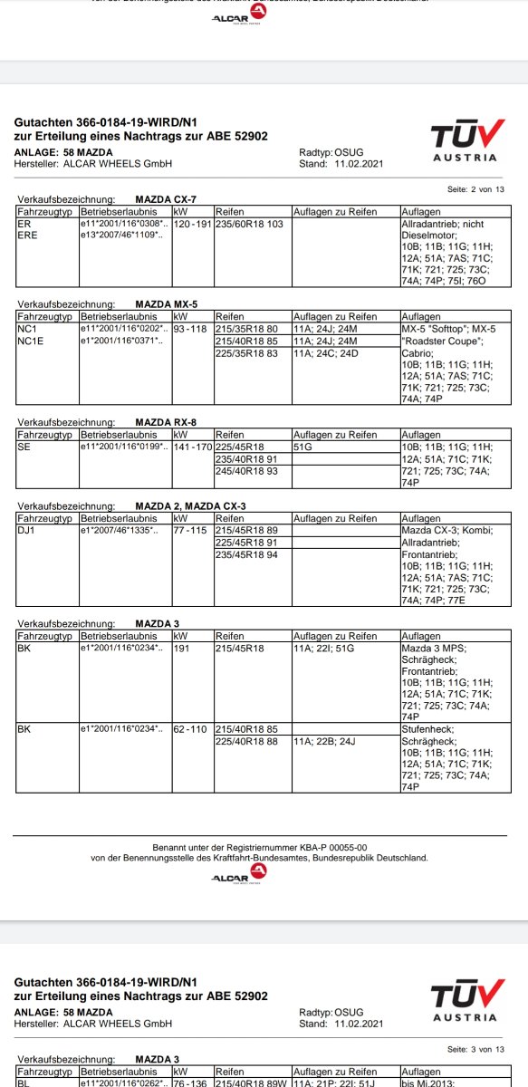

A ne bi dal širših gor(225) da bi bile prave dimenzije za te feltne? Še rob na gumah in si zmagal. Če je opcija daš tistih 40€  za homologacijo in je mir.
dne 27. 4. 2021 ob 14:58 je Alex napisal:
To imas tudi prav in bom preveril ce je kaksna opcija.
Zaenkrat so vpisane le 215.
