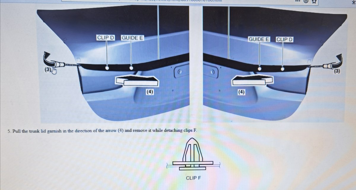

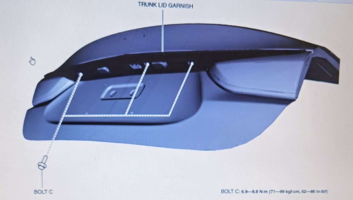

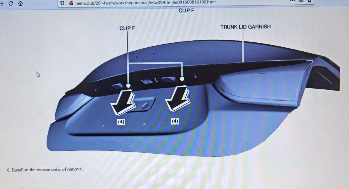

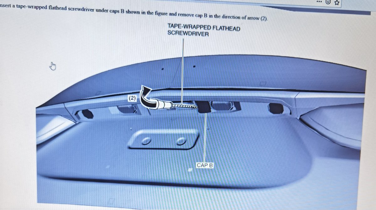

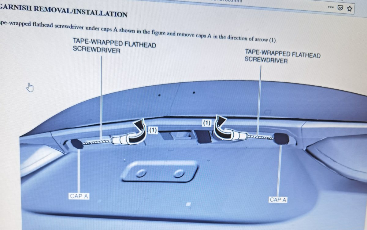

Tale razlaga mislim, da je za sedana, ma mal drugac narjen. Za sedan sm nasu razlago tut s slikicam

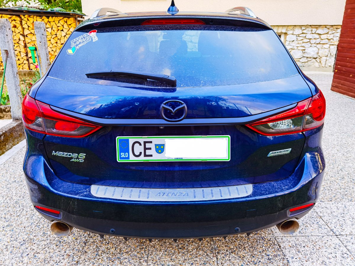

Sem se lih dons zafrkavu s tem, dal sm pa 5 slojev
IMG_20210425_193138_edit_52846952763810.thumb.jpg.47ae6e1b837b0d8b029407c403cb5641.jpg
Lepo izgleda brez kroma. 👍A si dal tudi sijajni lak na koncu ali je bolj mat? A  napisa boš pa pustil svetle barve?
pred 6 minutami je Alex napisal:
Nekak mi je bolj usec mat, kot pa sijaj
Tut na napisih bo sprememb, razen skyactiv ostane tak kot je 🙂
Popravljeno od Deeyan
pred 1 uro je Deeyan napisal:
Sam zdaj bo pa  ta alu/krom zaščita pod prtljažnikom malo sekala ven? 🤔
