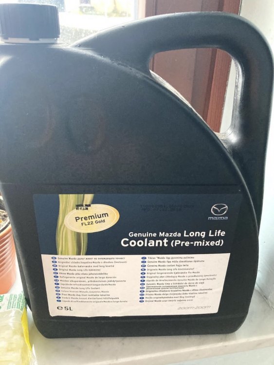

pred 8 urami je Scr3am napisal:
Ampak kljub temu 80% ljudi se vedno nikoli v svojemu lastnistvu ne menja komplet hladilne tekocine. Pa tudi ce v navodilih pise na vsakih 200k km ali 11 let.
Kako pogosto pa vi menjate komplet hladilno glede na to da vam long-life napisi ne disijo :D
Na saabu sem jo zamenjal lani in na mazdi dve leti nazaj.

Edino logicno ... zato je servis. Nekako se pricakuje, da vedo kaj delajo in kaj je portebno naredit. Ce ne uradni pa pelko ali pac nek drug. Velika vecina sploh ne ve kaj in kje je hladilna tekocina.
Saj vem da je to avtomobilski forum ampak ne pricakovat od vseh, da so obsedeni z avtomobili in poznajo vse :)
Bossek to je res, servis mora vedet ampak tisti servisni intervali so bol tako tako naravnani, da avto zdrzi tisto predvideno zivljensko dobo npr 7let 250000km. Jau servisiram skoraj vse na pol nekateri se mi smejijo, slisim razne komentarje, ampak sem strojnik imam izkusnje marsikaj sem ze videl okrog vzdrzevanja, zato tako tudi vzdrzujem bolj preventivno. Pa sem jaz miren in vsak trenutek se lahko odpeljem kamor zelim brez razmisljanja kaksno je stanje z avtom 😀
Boosek fl22 se po servisu servisira na 200k km ali 11 let. Ce nimas fl22 in imas klasicno hladilno pa na 100k km in nato na vsake dve leti. Kar pomeni, da je do takrat avto ze izven garancije in se ga ne vozi vec na uradni servis. Jest osebno mislim, da ce na vsake 100k km spustis vn antifriz in notri nalijes novega nebo nobenega problema. Nenem pa zakaj zgrazanje nad longlife napisom. Sam imam fl22 in sem ga kupil pri 170k km ter na 200k km preventivno zamenjal komplet antifriz in je bil, kot nov. Kolikor vem ni bil nikoli do sedaj zamenjan, saj je bil avto do mojega lastnistva vedno servisiran na uradnemu servisu.

pred 3 urami je Scr3am napisal:
Na koliko casa oz. Koliko km?
Štiri leta mojega lastništva oz. 90Km na saabu in na mazdi tri leta lastništva in več kot pol manj km.
So vse te župce tako poceni, da je greh da nebi menjal. Velja tudi za bremz olje in ostale tekočine.
Jaz takoj ko kupim rabljen avto naredim servis in zamenjam vse tekočine, pa tudi če so bile po servisni že menjane.
Tako sem 100% da je to menjano.
Tudi antifriz menjujem na 2 leti, zavorno vsako leto.
Kot je @FuManchunapisal so te stvari dokaj poceni in zamenjaš pa si miren.
Aja glede samega antifriza pa se na oko nikoli ne vidi če je zanič, razen če je olje vmes prišlo.
Antifriz z leti uporabe izgublja na svojih lastnostih in lahko pride do korozije v motorju.

Mislim da sem jaz nekje na forumu opisal postopek z multimetrom kako se ugotovi kdaj je hladilna tekocina za menjat. Ne najdem posta, smo pa na tehnoloski konferenci take stvari delali, ce kdo najde moj post lahko zalepi povezavo
Jap tudi jaz sem z multimetrom testiral in prav tako z napravo kjer dobis podatek o meji vrenja in zmrzovanja. Mislil sem, da na uc vidis ali je antifriz kontaminiran ali ne z napravo se pa preveri ostale lastnosti. Se pa strinjam z zgoraj napisanem in antifriz poleg vsega sluzi tudi, kot mazivo. Kar sem hotel povedati je to, da v mojem primeru hladilna tekocina ni bila niti malo kontaminirana in poleg tega je imela mejo zmrzovanja na -30 stopinj,. Sem jo pa prav tako preventivno menjal, ker kot si rekel tistih 30€ ni nic.
Sem pa ze nekaj casa nazaj kupil tole zadevo, katero lahko uporabis tudi za merjenje vitrexa. Je res, da ni na stopinjo natancna je pa dokaj blizu.
https://www.mimovrste.com/hladilne-tekocine-aditivi/tech-merilec-antifriza-hydro-temp?tab=reviews
Popravljeno od Scr3am
Evo sem našel, kopiram moj post iz teme tehnološka konferebca:
Zdravo, mogoče bo komu prišlo prav za preverjanje ali je hladilna tekočina še ok ali je potrebna menjava, na konferenci je bil predstavljen zanimiv postopek preverjanja in sicer.
Pri hladnem motorju odpretš pokrov raztezne posode ali pokrov hladilnika in zaženeš motor, vzameš multimeter nastaviš pri Dc meritvi napestost 20V ali manj, ko motor doseže delovno temperaturo vstaviš + sondo v hladilno tekočino, - sondo pa na - pol baterije, obrate dvigneš na 2000 vrtljajev in odčitaš če je vrednost med 0,2 in 0,4 je ok, drugače je potrebna menjava.
Do zdaj sem mel avte z zobatim, torej se je menjala hladilna z vodno pumpo v predpisanem intervalu po letih. Ker seveda km nisem dosegel.
Na M2 pa jo bom letos jeseni, ko bo bom delal servis in bo avto blizu 11Y.
Popravljeno od godlike
slovnična napaka
Jaz pa na mojih 323f in 626 nisem menjal hladilne pa sta avta ima 299000 in 350000, 626 jih ima verjetno sedaj že 400000.
Na dieslih jih pa menjam ker tak zamenjam vodno črpalko zraven zobatega jermena
