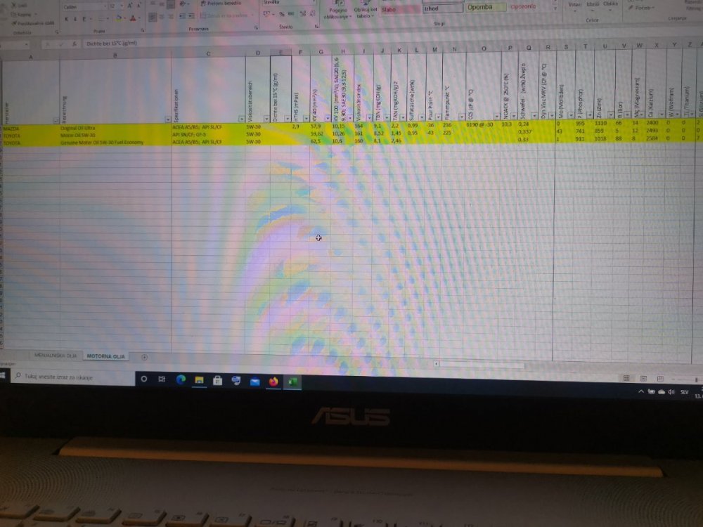

@scaniaevo ti primerjava, podatke imam za dve verziji Toyotinega olja, eno podpira novejši ILSAC GF5 standard za DI bencinarje, zato so malo znižali fosfor in zink in zato dodali molibden za zaščito pred obrabo (manj zddp-slabša zaščita pred obrabo), lahko bi še malo znižali kalcij, ampak tak je pač recept.
Ta drugo Toyotino olje pa je standardno ACEA A5/B5.
Če ju primerjaš z Mazdinim oljem pa so dokaj podobna olja, in niso Toyotina ničkaj boljša.
ZabToyotina olja sicer nimam podatka o HTHS viskoznosti ampak sem 99% da imajo pravtako kot Mazdino olje znižan HTHS v rangu 2,9-3.
Aja osnova-bazno golo olje je pri vseh treh HC (hydrocracked) Group3.
Tak da nobeno ni pravo sintetično olje.
Spodaj imaš še podatke v tabeli😉

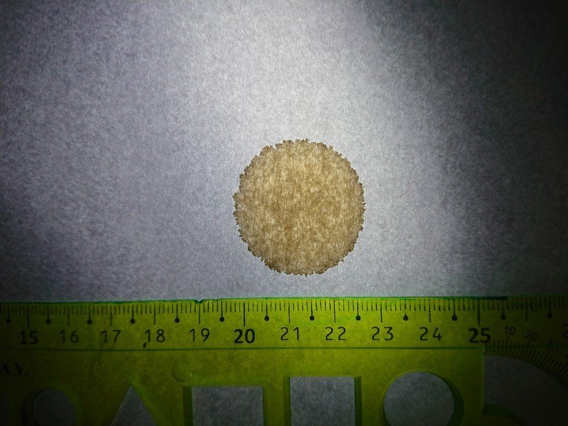

pred 3 minutami je Aless napisal:
Super, hvala ti. Na toyoti bom kar ostal na tem olju. Na mazdi grem pa po garanciji na shell 🙂

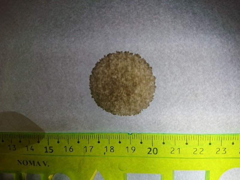

pred 23 minutami je Janez007 napisal:
M6 CD175, vzorec olja 5.700 km od menjave.
Katero olje imaš noter?
@Janez007hmh, bogo je olje za te kilometre in režim vožnje ,malo rezerve še je videt, pri 8kkm naredi spet vzorec.
Gorivo pa itak že veš da ga je dosti v olju. Menjavo bi po videnem delal na max. 10kkm.

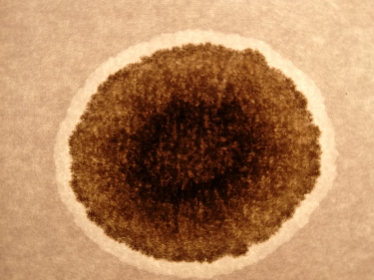

Daj Alex, spusti še ti eno kapljico na 80g paprir :)
1. Vzemite čisti pisarniški papir z gostoto 80g/m2 10x10 cm.
2. Segrejte motor na delovno temperaturo - 90 stopinj Celzija.
3. Izklopite motor in pustite, da se olje odteka 3-5 minut po ustavitvi.
4. Vzemite šipko za olje in brez brisanja s krpami počakajte na PRVO kapljico na papirju z višine 3-5 cm.
5. Dajte papir na nevpojno osnovo - steklo, pleksi steklo, plastiko ali širok prstan, tako da kapljica olja, ki se širi, se ni
dotaknila baze kupov pod papirjem, najbolje je dati na kak obroč npr. Selotejp, ducktape...
6. Nato izvedemo sušenje vzorca: pri sobni temperaturi - vsaj en dan, v pečici vsaj eno uro pri 100 stopinjah Celzija
7. Merimo obseg premerov posameznih območij, da lahko izračunamo koeficiente: "KWD" = koeficient pralnih in
disperzijskih lastnosti in "KMV" = koeficient mehanskih nečistoč.
8. Če je kateri od izračunanih koeficientov slabši kot navedeno spodaj, menjamo olje.

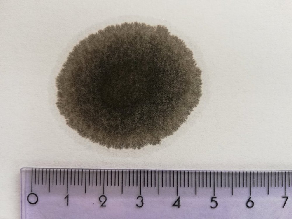

Je še preveč sveže. 😊
Pred mesecem dni sem ga šele zamenjal. Ko bo imelo kakih 5000 km bomo preverili.
Za moj Motul smo že ugotovili, da je dobro olje. Kako bo s tem ravenol pa bomo videli.

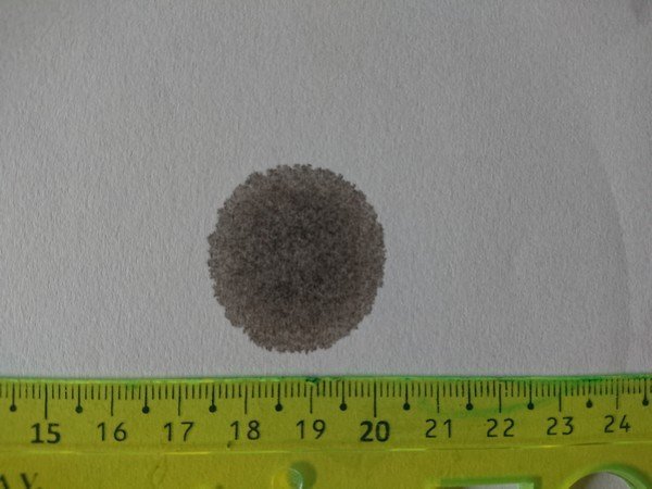

Aleš prosil bi te še za analizo olja iz našega mazda "traktorja" ;). Upam, da ni preveč sveže, ker še ni 24ur od sušenja vzorca.
lp in hvala, Samo

@samuelHja tvoj vzorec je neka srednja žalost.
Glede samih čistilnih lastnosti je olje že skoraj pri koncu.
Vzorec sicer še ni tako zelo temne barve ampak se pa več ne razloči jedra, vidi se skoraj po celem vzorcu enaka barva, kar je pokazatelj da olje več ne more več nase vezat nečistoč. Čist malo proti robu vzorca je še malo rezerve, vendar več kot 1-2kkm jaz ne bi delal. Zato priporočam menjavo, zdaj ali čez max 1kkm.
Pozitivno je da nimaš skoraj nič goriva v olju, kar je super.
Zaznati je nekaj malega vode v olju.
Katero olje imaš to?
Prevoženo od menjave?
Kakšen režim vožnje?

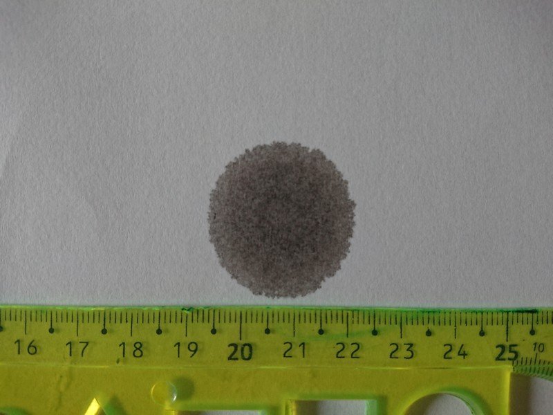

Aleš hvala za razlago. Olje je Fuchs Titan 5W-30 Gt1 Pro-C3 in ima prevoženih 7kkm. Olje uborabljam v avtu zadnjih 100kkm, menjavo redno izvajam na 10kkm, v tem času tudi redno spremljam regeneracija in če je možno poskrbim, da se proces izvede do konca. Vožnje so večinoma 30km in več, so pa vmes tudi krajše, običajno ne manj kot 10km, večinoma brez avtocest.
Kot kaže bo potrebno narediti engine flush.
lp, Samo
No ja glede na tvoj režim vožnje, je olje še dobro zdržalo.
Krajše razdalje niso idealne ampak, se vidi da tudi niso tak bavbav za dizla. Ker goriva v olju nimaš praktično nič kar je skoraj fenomenalen rezultat za Mazdo, ker ponavadi Mazde kr zalivajo z gorivom.
Se pa krajše razdalje poznajo na vsebnosti vode v olju, ampak ni pa še to kritično.
Saj to Fuchsovo olje je dokaj dobro, lahko pa vseeno probaš kako drugo.
Npr. Mobil1 ESP, Motul EFE, Ravenol VMP.
Ja lahko narediš flush ali pa narediš 2 krajša intervala menjave olja, npr na 5-6kkm.
Drugače pa četudi ne boš nič spreminjal in boš še naprej uporabljal Fuchsa na 10kkm intervalih bo vredu. 👍
