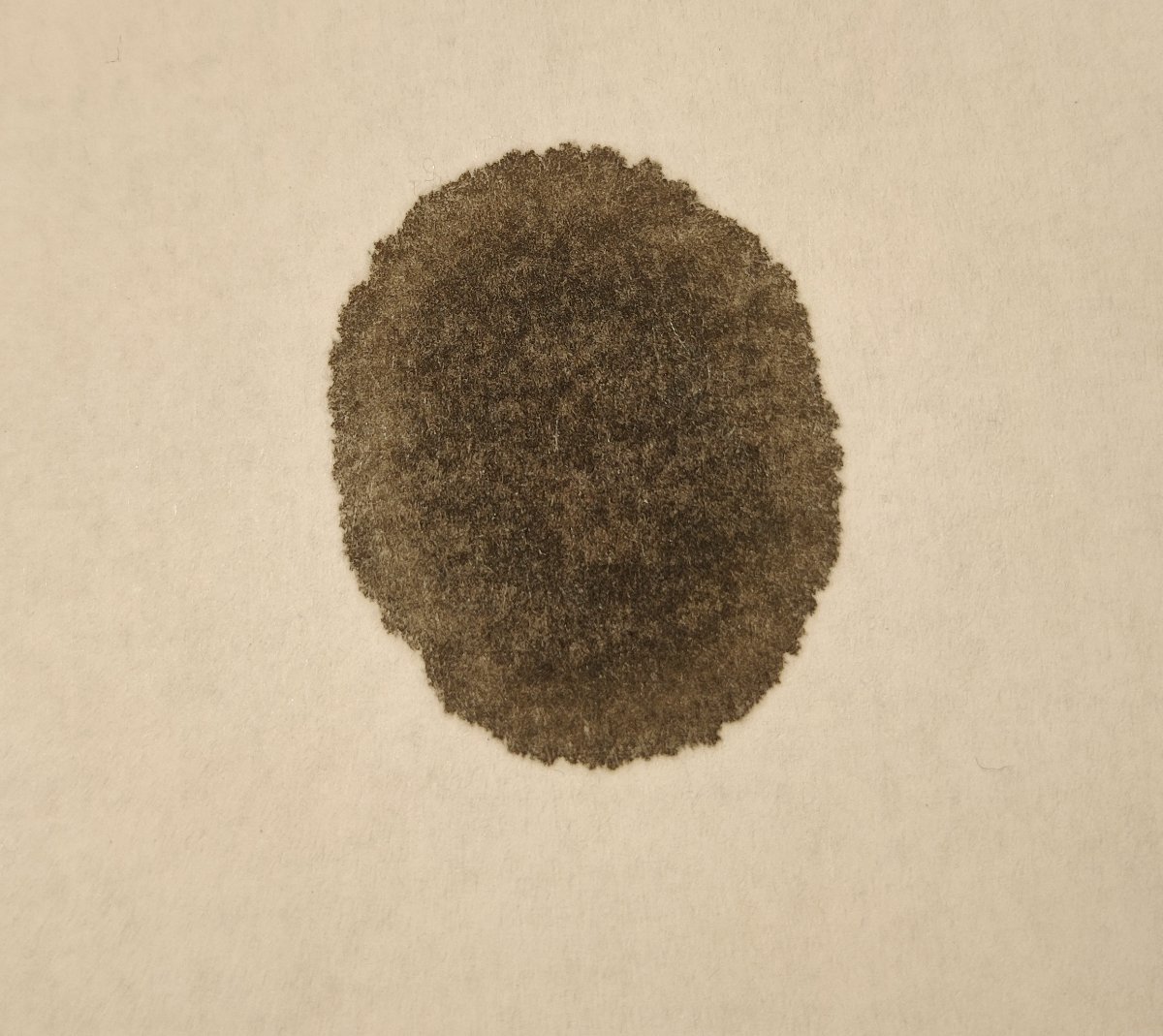

Pred eno uro je vzeta kapljica in to olje je 'voda' .....😊😂🤣
Jutri bodo slike in kot zgleda na prvi pogled bo ok,saj tudi mora biti po 3500km.....:prstgor:
pred 41 minutami je Bini napisal:

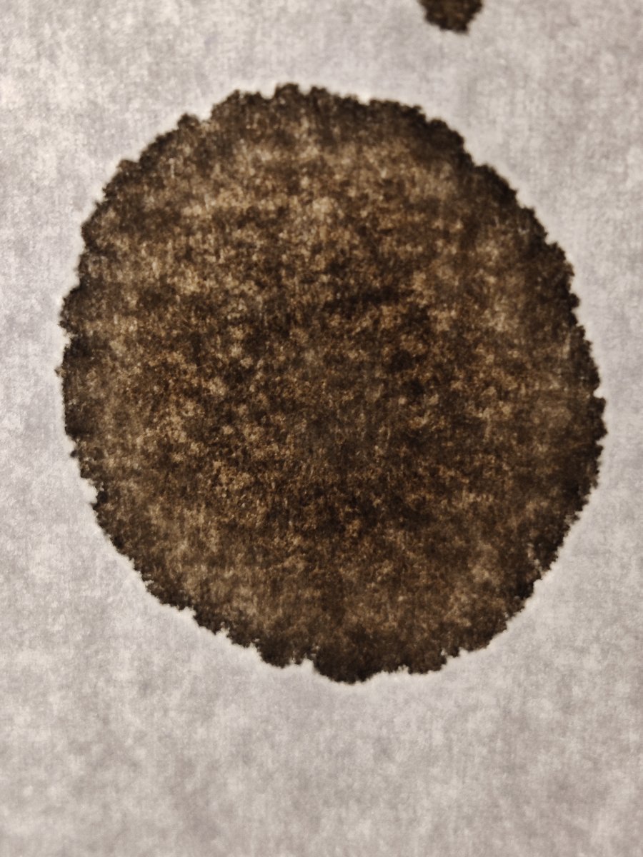

Evo, vzorec Ravenol, prevoženih 6250 km, približno 1/3 avtoceste, 1/3 regionalke, 1/3 mesto. Vožnja večinoma dinamična/ hitra. Aless, prosim za mnenje. 🤗

pred 1 uro je Alex napisal:
Alex, meni se zdi OK (seveda čakamo Alessa na resnico), zelo malo nafte in zanemarljivo malo vode. Pač saje, kot pri dizlu mora biti. :) Tole pogosto menjavanje olja na 10.000 mu očitno ne škodi. Zanima pa me, po koliko km je bil narejen 1. servis. Na 20.000 km?

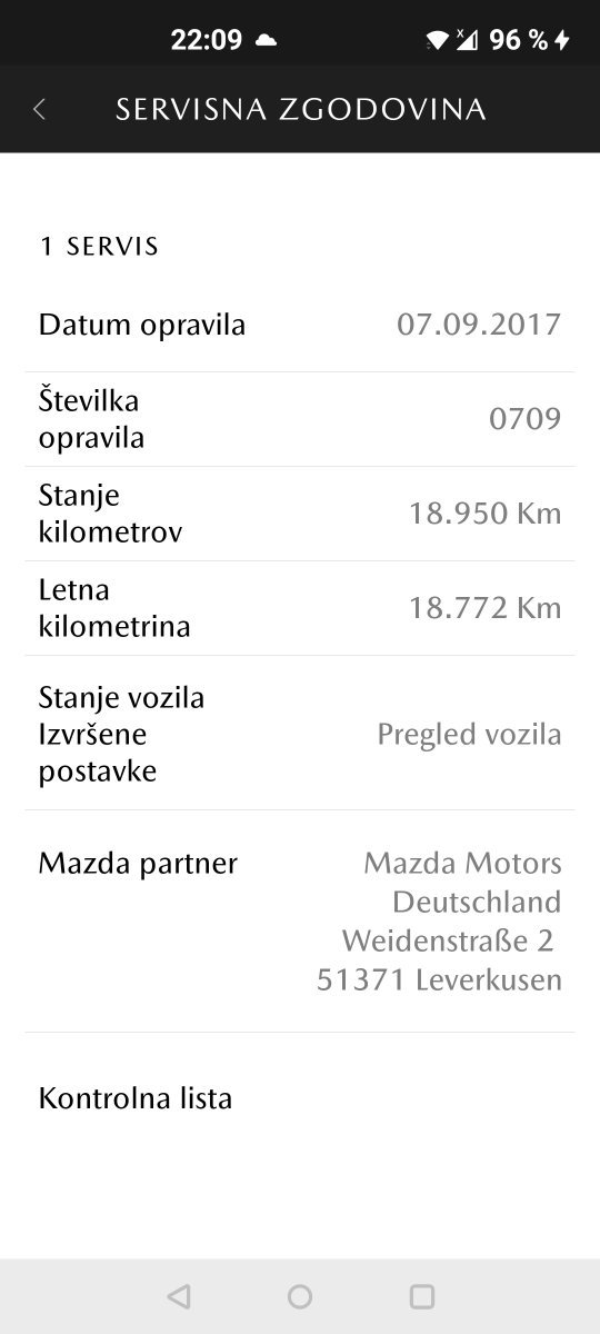

Prvi servis je bil opravljen v Nemčiji. Moj avto je bil drugače  službeno (osebno) vozilo lastnika tega uradnega servisa (uradnega zastopnika za vozila mazda Nemčija). Nastopala je tudi v videu za uradno predstavitev FL mazde 6 za nemški trg. 🤗
pred 9 urami je Alex napisal:
To pomeni, da je tvoja 6tka neke vrste filmska zvezda....?zmeden? :jupiii:
Hvala za info. Sedaj vem o tvojem avtu več kot o svojem 🤣
Sam bi po kmečki logiki, ta je še iz časa katrc in stoenk, prvi servis predpisal vsaj pri polovičnem intervalu (na 10.000 km namesto na 20.000). Včasih so priporočali prvo menjavo olja že po 1.000 ali nekaj tisoč km, ker naj bi bilo notri več kovinskih nečistoč zaradi vtekanja-prilagajanja kovinskih delov (batov, cilindrov,..). Po mojem ta logika še vedno drži, kljub tehnološkemu napredku in bolj točni izdelavi, razen če mašino vtečejo in zamenjajo prvo olje že v tovarni.
Glede na izsledke te teme in prakse nemške konkurence, ki je dizlih dobra, pa bi po mojem mnenju Mazda morala predpisati menjave najmanj na 15.000 km.

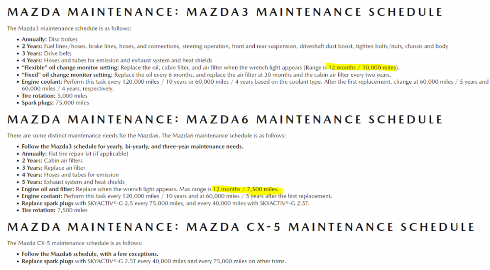

pred 46 minutami je Bini napisal:
Je kje podatek za X motor? 🤔
Če bi bilo za dizle ali X motorje kaj drugače, bi bilo posebej navedeno, kot je na primer za SKYACTIV®-G 2.5T.
@Alex Hmh, za te kilometre zgleda bolj bogo.
Najprej pozitivno, to je pri tvojem vzorcu nafta, ki je ni videt oz. je verjetno v zelo majhni količini.
To je super, ker ti ne bo zmanjšalo viskoznosti.
Malo mi je sumljiva zrnatost roba vzorca ki ponavadi nakazuje na prisotnost vode, kar pa glede na tvoje "moške" vožnje, ne bi smela biti. Ampak ni pa še razloga za skrb, tudi če je malo kondenza v olju ni hudega.
Zdaj pa bolj negativne stvari, za te kilometre je enostavno preveč nečistoč ali saj, na tvojem vzorcu se vidi da je jedro temnejše barve razlito že na tričetrt obroča samega vzorca, tudi ostali četrt obroča je že rjavo obarvano, se pravi ni več dost rezerve.
Po domače povedano gre olje glede  čistilnih lastnosti proti koncu in kot smo že pri vzorcu od @TiEn videli ne bo zdržalo več kot 10kkm, po vsej verjetnosti pa bo olje že pri 8kkm zanič.
"Problem" pri tem ko je olje zanič in nima več čistilnih zmožnosti, več ne more držat nečistoč v sebi in se tvorijo oljne usedline, ki pa se nato lepo nabirajo po kotih motorja kjer je manjši pretok olja.
Drugi problem pri uničenem olju je pa če je  v njem prisotna večja količina saj, saje namreč zgostijo olje in lahko postane po viskoznosti tudi 5w40...kar načeloma ni kritično za motor.
Je pa pri sajah problem ta da v olju delujejo abrazivno, in s tem obrabljajo material kjer teče olje.
Glede na @Hixxyjevo analizo, kjer se je videlo da ima v 0,9% saj v olju pri malo manj kot 10kkm prevoženih z oljem.
Pri mojem starem RF7J dizlu iz 2.gen M6, pa sem imel 0,5% saj v olju pri 10kkm (no edino avto ima 300kkm😎).
Predvidevam da je pri SkyactiveD EGR glavni krivec za prekomerno onesnaženje olja z sajami. 🤔
20kkm intervali na SkyactiveD po videnih laboratorijskih analizah ni dobro, ker enostavno olje ne zdrži. Je pa res da 200kkm bo avto zihr zdržal, v kakem stanju bo motor pa je potem drugo...

pred 31 minutami je Aless napisal:
Aless, hvala. Očitno ni neke velike razlike v kvaliteti olj, tako, da je pametno menjati olje na 8Kkm. In takrat daš noter tisto, seveda da je kvaitetno, ki ga dobiš takrat najbolj ugodno. Se mi pa, zdi, da je Motul bil vseeno boljši. Ali se motim?

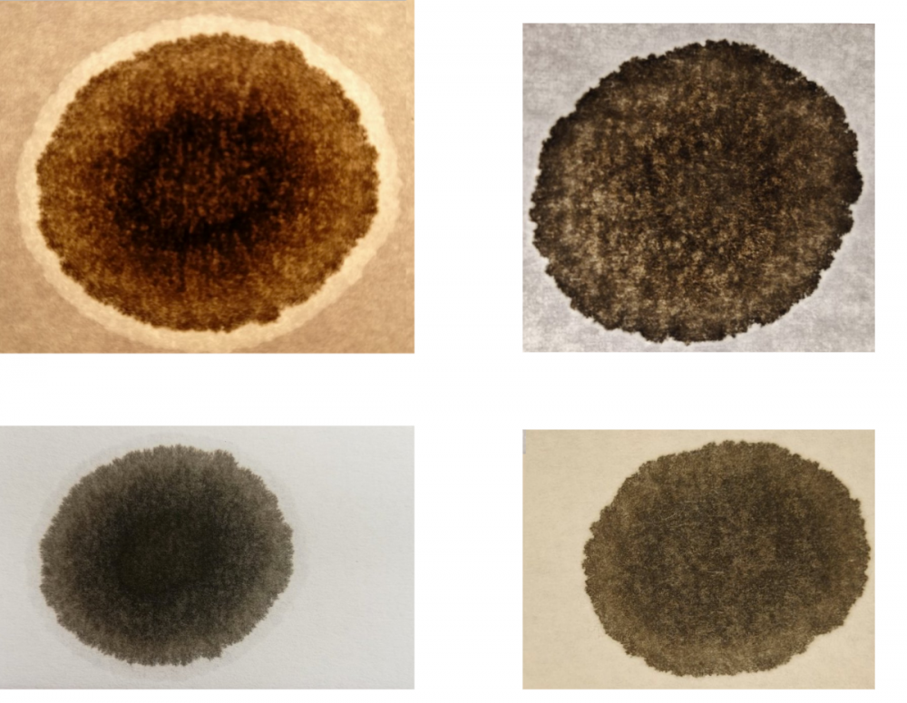

Če je Alexovo bolj bogo, potem je bilo pri CD175, redno servisirani na uradnem servisu, 5.700 km od menjave (90% avtoceste) in 100.000 prevoženih km res zelo bogo (vzorec na levi, Alexova kapljica na desni). :)
@Janez007hehe, ja oba vzorca sta bolj boga, glede na prevožene kilometre.
Levi vzorec vsebuje vecjo količino nafte v olju, v desnem vzorcu je praktično ni.
Levi vzorec ima temnejši krog (jedro), okrog jedra je malo svetlejši krog ki nakazuje na neko rezervo glede nečistoč.
Na Desnem vzorcu pa jedra več ni videt, ker je v olju več nečistoč in olje več nima rezerve oz jo ima zelo zelo malo (tisti svetlejši del proti robu).

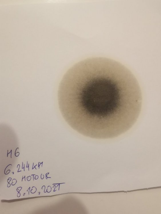

Poglej moj zadnji vzorec pri 6kkm kjer se lepo vidijo meje jedra-temni krogec v sredini(nečistoče) in zdravo olje(svetlo območje med jedrom in robom kroga), ki ima še vsaj polovico rezerve za sprejemanje nečistoč.

Kapljica Mazda Supra-X 0W20 v Mazdi 6 G165 l. 2018, 3.300 prevoženih km od menjave olja, skupaj dobrih 55.000 prevoženih km, na vseh servisih do sedaj so notri vlili Supra-X 0W20.
Dnevna svetloba:
Pod lučjo:
Na šipi:
@Alexrazlike v kvaliteti olj seveda so!
Razliko si videl pri mojih analizah v obrabi železa, pri 10kkm sem z Motul EFE imel 38ppm obrabe Fe, z Mazdinim oljem pa 69ppm Fe.
Bodite pa si na jasnem da Analiza z kapljičnim vzorcem ni enaka kot Analiza rabljenega olja v laboratoriju!!!
Z kapljico dobimo neko grobo oceno stanja olja.
Z Laboratorijsko analizo pa dobimo detajlno oceno z viskoznostmi, vsebnostjo aditivov, vsebnostjo nečistoč, obrabe materiala v motorju, goriva, vode,...
