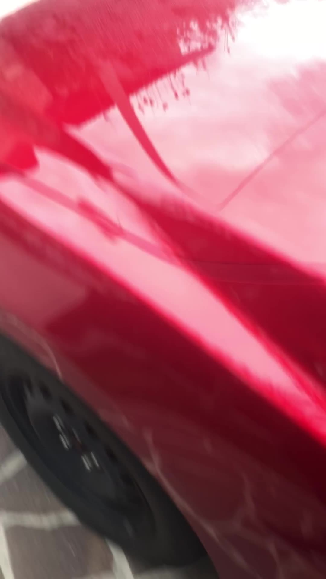

 Še en problem (nvem upam da ni resen).
Danes ko sem vžgal avtomobil se je tole zgodilo:
i35u3z.jpg?Expires=1639222560&Signature=
STREAMABLE.COM
Watch "Mazda" on Streamable.
Je pa to prvič, itak takoj sem ugasnil avto, računalnik ne kaže nobene napake, čez nekaj časa ponovno vžgal in je bilo vse ok.
Kaj bi lahko bilo 😕

Temperature pod 0?
Primorska, okoli 4-6 stopinj
Je pa bilo čez noč pomojem pod nulo ja,
Popravljeno od Hixxy

Uff, samo tudi pri nas na obali je bilo danes zjutraj - 2 pa je moja 6-ka kresnila takoj in je bil takoj normalen, tih zvok.
To nekaj ne bo v redu. 🤔

To je vprašanje za dobrega mehanika,dobro da imaš posneto pa bo dosti lažje ugotoviti,če se ti bo ponavljalo....🤔

pomoje ni to, če bi blo kej takega ob ponovnem zagonu ta zvok sigurno nebi zginu

🤔Upam. Kaj pa, če je kak injektor slab?
Hja vsekakor bo mehanik pregledal in potestiral tudi injektorje.
Je pa čudno, sedaj sem poskusil še enkrat, avto lepo vžge, nič ni slišat karkoli čudnega.
Ne vem, upam da je samo kakšna malenkost 🤞

@Hixxy, je že kaj novega?
Nope, nič, ponovno sem vžgal, dela vse normalno, parametri so vsi ok (od injektorjev) h mehaniku pa gre drug teden, zgleda bomo za vikend doma :)
Evo sem govoril z mehanikom (sm mu poslal isti posnetek). Je rekel da možno da je starter, da je slab in da touče kljub temu da je avto vžgan.
Čudno mi je, da se je zgodilo to sedaj k so nizke temp. poleti mi tega ni naredilo.
No poročam itak naprej
Sej to bi blo nekak logicno, ko je starter skocu noter se ni vrnu v svoj prvotni polozaj pa je vztrajnik tolku po njemu. Se pa te stvari zlo rade dogajajo ravno v hladnejsih dneh
