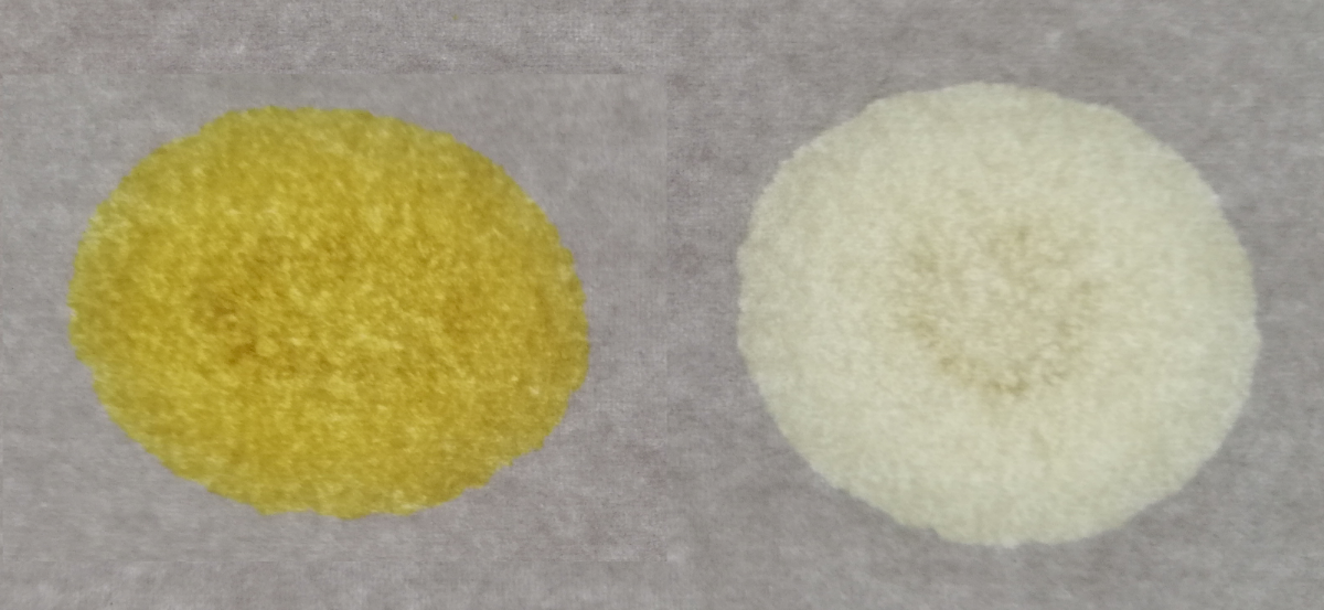

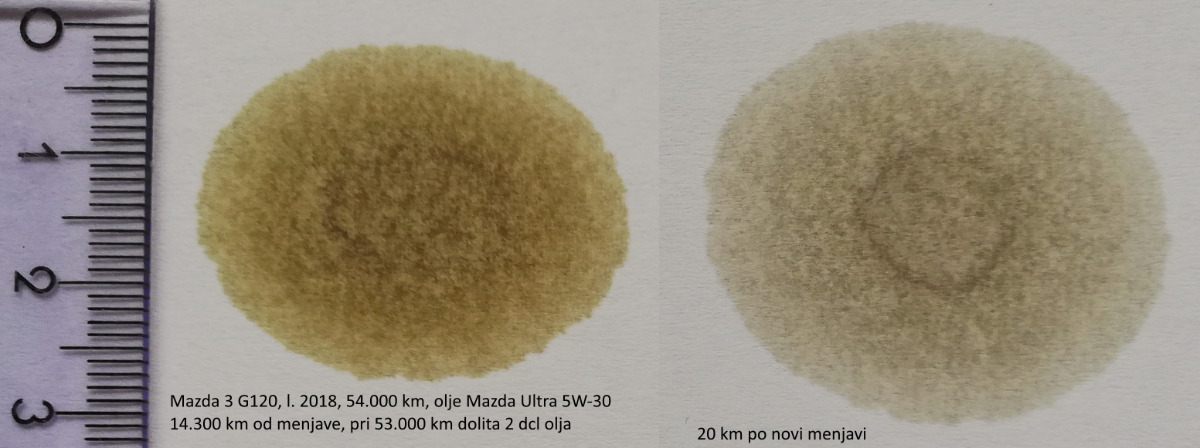

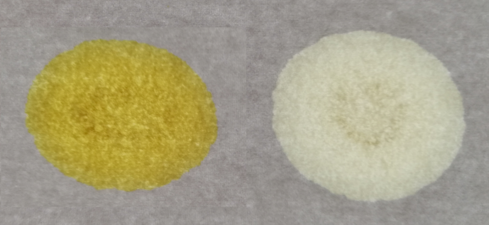

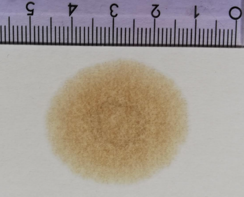

Primerjava olja pred in po servisu. 🙂
Dobra primerjava.👍 Se pa vidi da je 15kkm pravi čas oziroma zadnji čas za menjavo pri bencinarjih,če želiš najboljše svojemu motorčku.....:bravo:
PS; pri dizlih pa 10kkm.....:aaaaa: :prstgor:

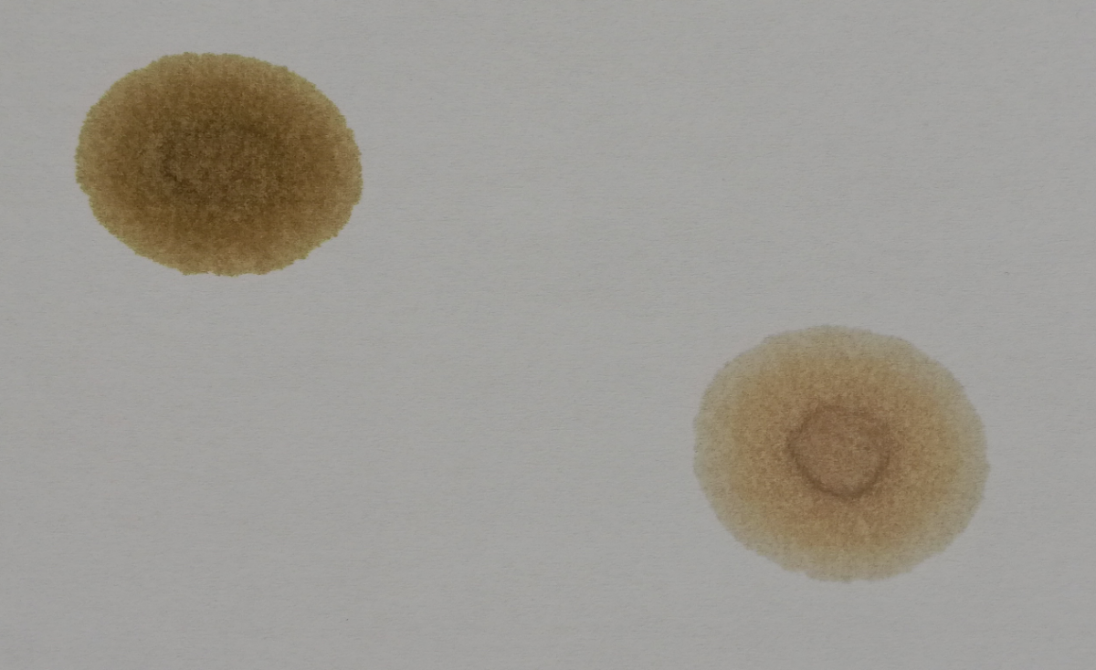

pred 18 minutami je scania napisal:
Pa niso tako slaba ta olja, točko vrelišča imajo kar podobno 5w30 oljem. Meni ta vzorec zgleda super.
Se strinjam ja, vzorec je super. Bolj sem bil začuden nad tem, da v poznan motor priporočajo novejše olje, če je pa s starim in boljšim funkcioniralo OK.

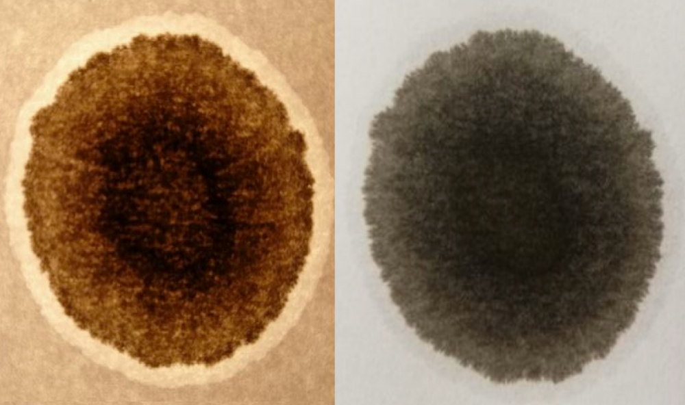

@Janez007tvoj vzorec glede nečistoč zgleda čist ok, imaš pa nekaj goriva v olju. Pri teh kilometrih za bencinarja ni glih fajn, si delal dost kratkih voženj?
0w20 olje razredčeno z bencinom, idealna kombinacija za večjo obrabo materiala🥴
Primerjave vzorcev dizel vs bencin pa  ne moreš delat, ker sta po delovanju čist različna motorja.
Glede 0w20 olja sem že enkrat obrazložil kaj je njihov namen in zakaj niso idealna izbira.
Ta olja so razvita z razlogom ekologije, manjša poraba in manj posledično manj izpušnih plinov, glede same zaščite materiala motorja pa so slaba, vsa imajo znižano HTHS viskoznost in s tem slabše mazalne lastnosti, kar pod obremenitvijo pomeni večjo obrabo materiala.
Pri takem olju z znižano HTHS viskoznostjo razredčeno z kake 2-3% bencina, še dodatno padejo viskoznosti in s tem mazalne sposobnosti olja.
