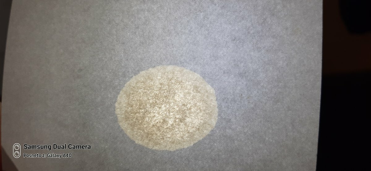

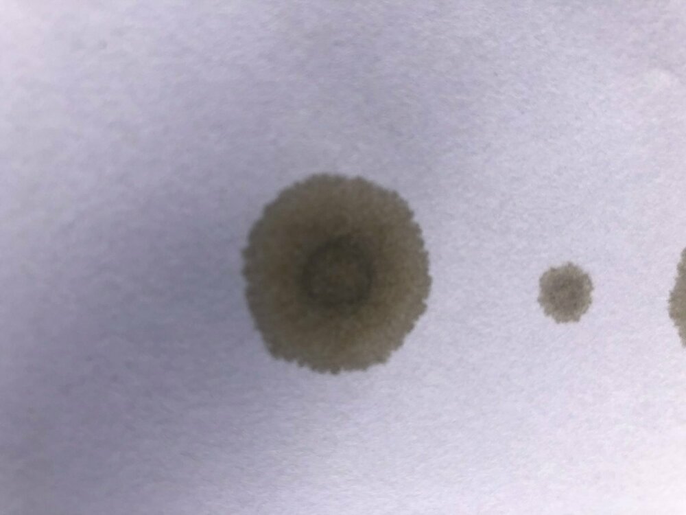

Kot sem že v tej temi napisal analiza z kapljičnim vzorcem je groba ocena rabljenega olja in se ne more primerjat z pravo laboratorijsko analizo, kjer se vidi dejansko vse kar se z oljem in motorjem dogaja, viskoznosti, oksidacije, vsebnost kislin, obrabe materiala...
Kapljična analiza se ocenjuje po 24urah in samo z rabljenim oljem, v novem olju nimaš kaj ocenjevat.

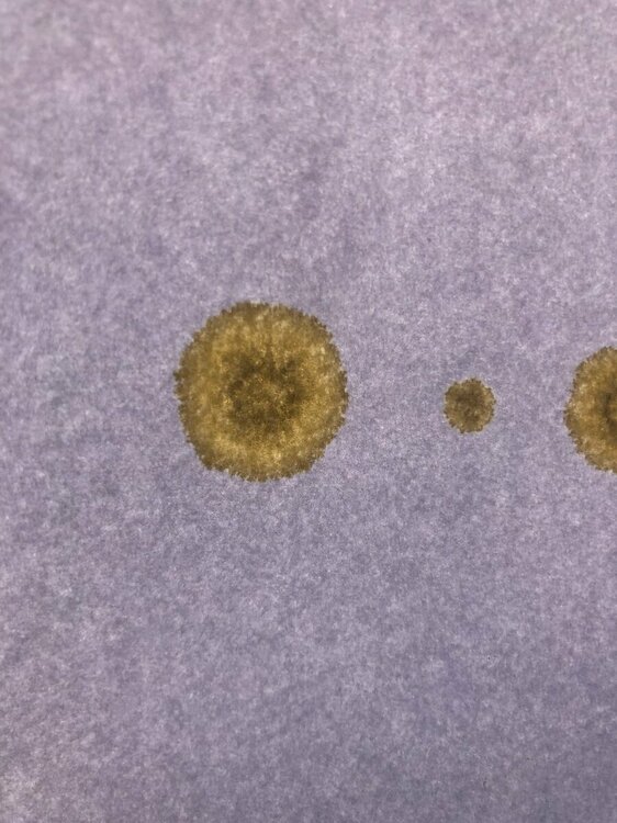

Glej spodnjo sliko kapljice novega olja.
Je ob enakem % bolj škodljiv bencin v olju kot nafta.
Mejne vrednosti za bencin so 2,5%, za nafto pa 5%, vs ekar je več ima že vpliv na obrabo materiala

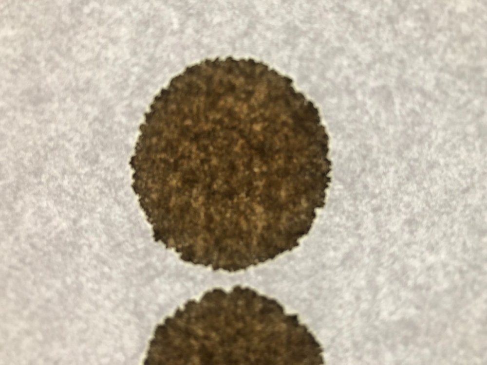

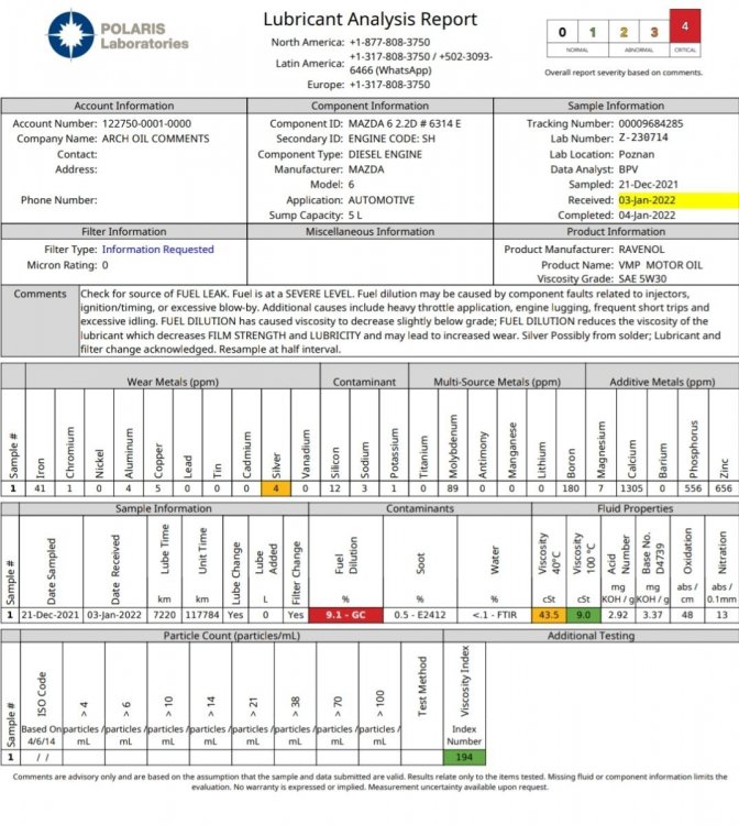

Evo še rezultati analize olja iz @Hixxyjeve M6. Zanimivo je da v njegovem kapljičnem vzorcu nisem zaznal goriva, mogoče zaradi saj🤔
Tudi pri tej analizi enako kot pri prejšnji je največji problem prisotnost goriva (nafte) ki je v tem primeru 9,1%!
Ker je v olju primešano 9% goriva, so viskoznosti olja zelo padle, viskoznosti KV40 in KV100 so zdajv rangu 0W20 specifikacije olja.
TBN/TAN razmerje je še v mejah (3,37>2,92) zato je olje še sposobno držat nečistoče v sebi.
Paket aditivov je zanimivo da je v olju malo več Bora (180ppm) kot v vzorcu svežega novega olja (94ppm), kar nakazuje na možno manjšo spremembo recepture. Je pa več Bora koristno, Bor ima dobre mazalne sposobnosti pri visokih temperaturah.
Prisotnost saj v olju (soot) je 0,5% kar je nekje na meji, več kot 0,5% se pol olje spet začne zgoščevat, kar bi v tvojem primeru bilo ok, ampak saje v olju imajo abrazivno lastnost zato saje v olju niso zaželjene.
Če pogledamo na podatke obrabe materiala, izstopa obraba železa (Fe) je neka srednja žalost, ni kritično, ni pa glih idealno. No izstopa tudi srebro Ag(4ppm), ki je izven meja, ponavadi so z srebrovo prevleko prevlečeni kaki ležaji, lahko od kakega lotanja, maziva ali pa od same menjave oljnega filtra.
Zato je ob naslednji analizi fajn bit pozoren na ta podatek, če se bo vrednost povečala.
Ostale vrednosti obrabe materiala so ok.
Si pa lahko predstavljate kakšne bi bile vrednosti pri prevoženih 20kkm s tem oljem. 🥴

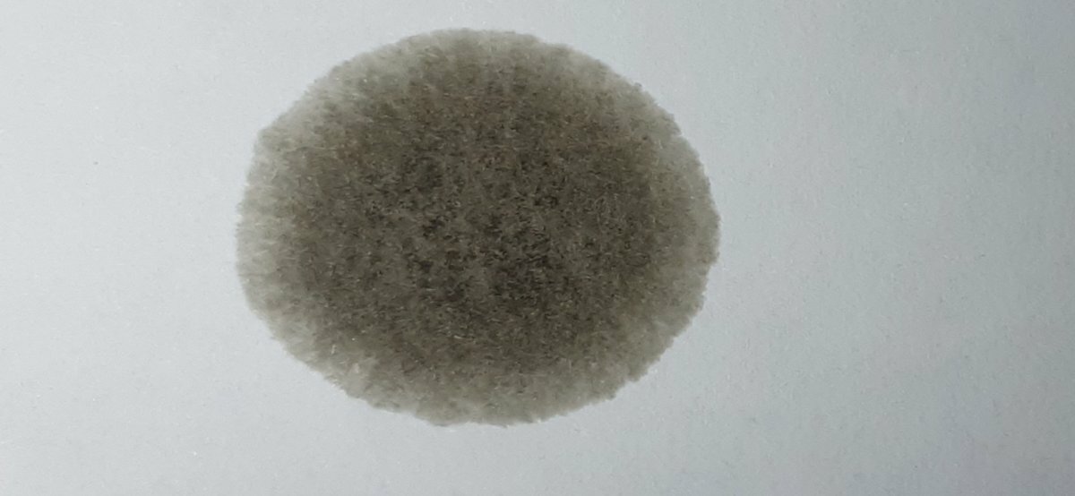

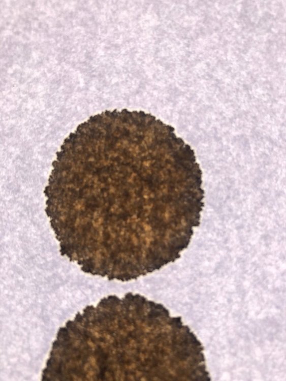

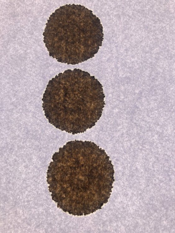

Živjo vsem,
pred menjavo sem vzel par kapljic starega olja Castrol Edge Titanium LL 5W30, brez dodatkov, prevoženih 12kkm. Vzorec slikan po 30. urah, sem pozabil zjutraj slikat po 24-ih urah :angry:. M6, 2015, CD175, 199kkm, regeneracije se izvajajo na 150-160 km.  @Aless prosim za strokovno analizo. A naj prodam al peljem naprej :nevem:? Koliko olja je potrebno za tisto  'pravo' analizo?

Moje nestrokovno mnenje je da je bil za zamenjat pri kakih 8kkm....😩
Nekako ista žalost kot pri mojem služ. Citrončku....😭
@SishiJa bi rekel da je tvoj vzorec nek M6 SkyactiveD standard, po 10kkm pri teh avtih zgledajo vsi vzorci tako bogo.
Glede nečistoč je olje za zamenjat, verjetno je bil pravi čas za zamenjavo pri 10kkm ali še manj.
Na vzorcu ni videt goriva ali vode, ampak ne bi si več upal tega 100% trditi, razlog so @Hixxyjeve analize, kjer na kapljičnem vzorcu ni bilo videt goriva, za laboratorijsko analizo pa se je vsebnost goriva že 2x potrdila.
Za laboratorijsko analizo rabiš 100ml olja, če te kaj več zanima me lahko kontaktiraš na ZS.
Drgač pa malo heca (ali pa ne) ja prodaj avto meni 🤪

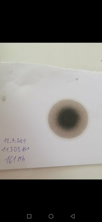

Zanimivo, ker meni pri prevoženih 6,5Kkm od menjave olja piše da je na 40%.

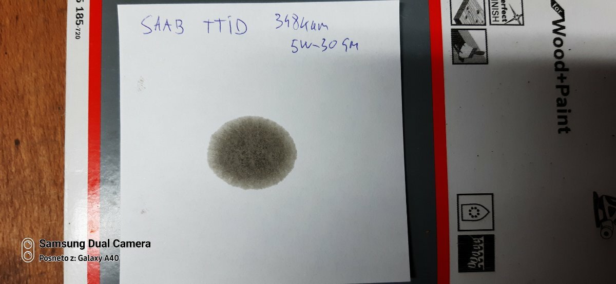

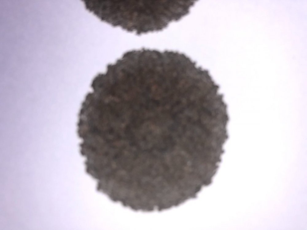

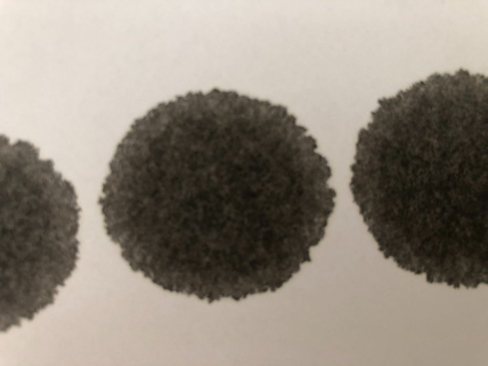

Aless, če imaš čas naredi prosim analizo vzorca olja.
Olje 5w-30 GM. Kilometri na avtu so 348Kkm. Olje je v motorju 10Kkm.
Se pravi 5Kkm do menjave.
Vzorec star 24ur.

Mogoče malo bližje slikaj ampak na prvi pogled zgleda ok

@FuManchuvzorec zgleda soliden za dizla z toliko prevoženimi.
Glede nečistoč bi ocenil da je olje še sposobno nase vezat za kake 2000km mogoče še kaj več.
Glede goriva ni videt. Tako da je nevpadljiv vzorec. No vseeno bi pa jaz zdaj menjal olje oz najkasneje cez 2kkm.
P.S.: Če pa smo malo bolj pikolovski pa se glede nečistoč da še izboljšat.
Z flushom ali pa z kakšnim krajšim vmesnim intervalom menjave olja, in nato mogoče kakšno drugo olje.
Egr imaš še delujoč ali je tudi na off?
Če dam za primerjavo glede nečistoč vzorec pri 11kkm iz moje M6 300kkm) z še delujočim DPF in EGR se lepo vidi katero olje ima več rezerve glede nečistoč.
Ok pri meni je bilo tudi za zamenjat, ampak zaradi vsebnosti goriva.
Btw, se pa tudi jaz strinjam da je Saab stroj(še posebej kak Aero) 🤘

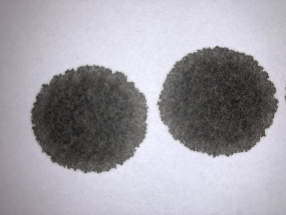

Evo en vzorec od M6 2.2d vzet 3500km po servisu, pred servisom smo dali LM Engine Flush Plus 300ml.
Drugi je Volvo V40, vzorec vzet pred servisom, narejenih par km čez 20.000km, skupaj ima 240.000km prevoženih.
@Aless kaj praviš?
