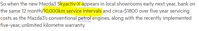

Pa to smo že tolkrat predelal. :) Sedaj je problem za največjega zagovornika pogoste menjave olja 100€ za "predčasni" servis, ki za druge konce sveta za isti motor ni predčasni, ampak običajni. :)
https://www.juliojonesmazda.com/service/mazda-cx-30-maintenance-schedule/?__cf_chl_f_tk=X_YtddZxCikFzQB1ZFXiXFP_6CnsTTSl8FUnhhH4I50-1672925905-0-gaNycGzNCFE
Mazda Skyactiv-X service costs and intervals to match current engines - Car News | CarsGuide
