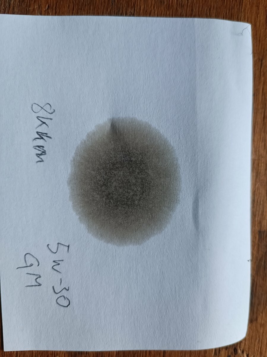

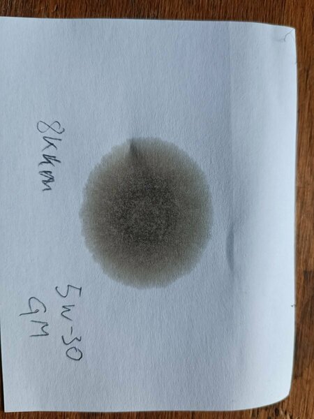

Aless, če si boš vzel par minut za eno analizo. Me zanima, če bo kaj drugače.
8Kkm od menjave oz. eno leto bo.
Uglavnem kratke relacije in pa 375Kkm na števcu. Avto je SAAB.
