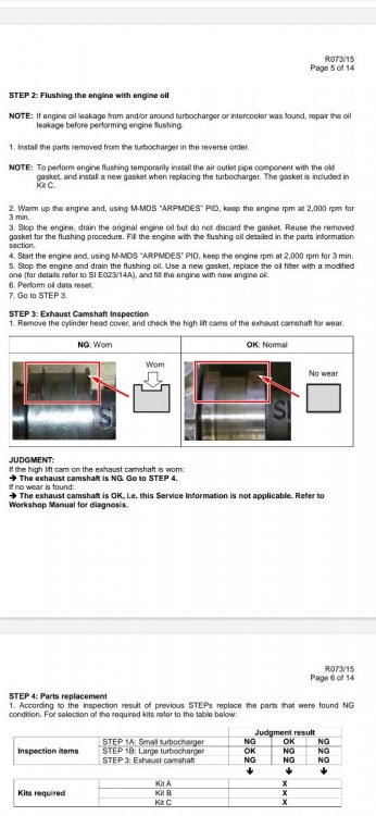

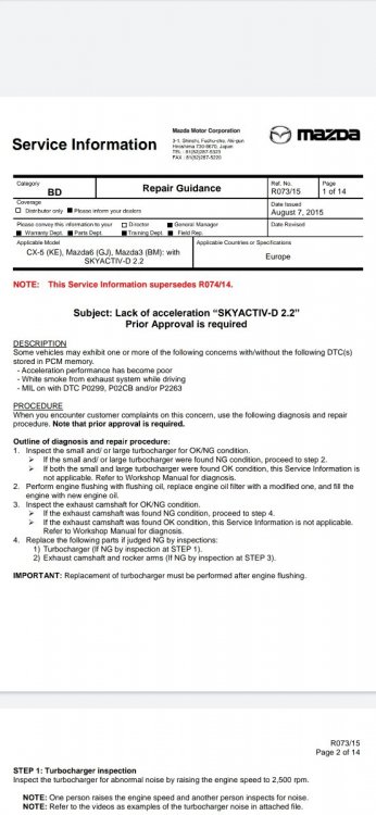

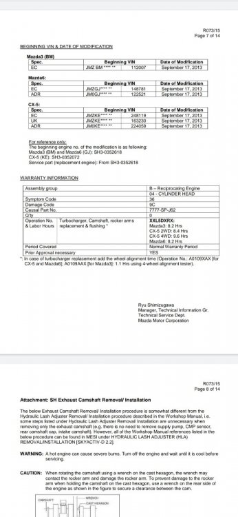

Caki mal, 2013 letnik.... a niso to tisti modeli, ki so mel probleme z odmičnimi?
Ja. Po mojem je to glavni problem. Odvisno je tudi to, na koliko km je bilo menjavano olje. Veliko faktorjev je lahko tukaj. 🤔
Četudi bi bila tista problematična serija, zaradi obrabljene odmične ne bi smel zaribat, oljna črpalka še vedno laufa.
Kolikor sem gledal Mazdine servisne dokumente za ta vpoklic z problematičnimi odmičnimi, so opisani simptomi drugačni, nikjer ne piše da bi bilo bilokaj z oljnim pritiskom ali oljno črpalko.
