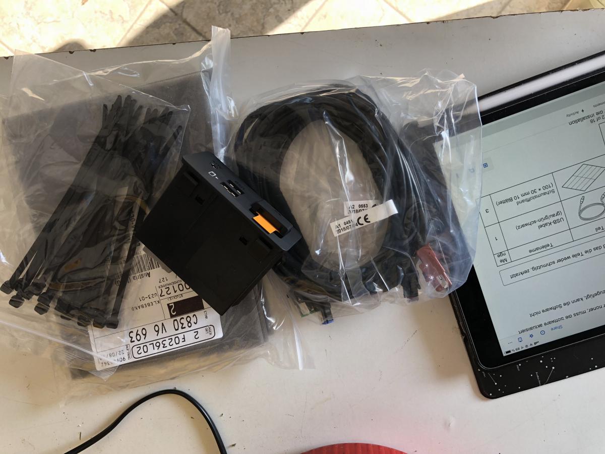

Sem iz AT narocil upgrade kit ... Cena s postnino je bila dobrih 160? ...kar je se sprejemljivo ... Bomo videli, kako se obnese ...
Cena je res sprejemljiva. Bi te prosil, da poro?a? kako se res obnese.

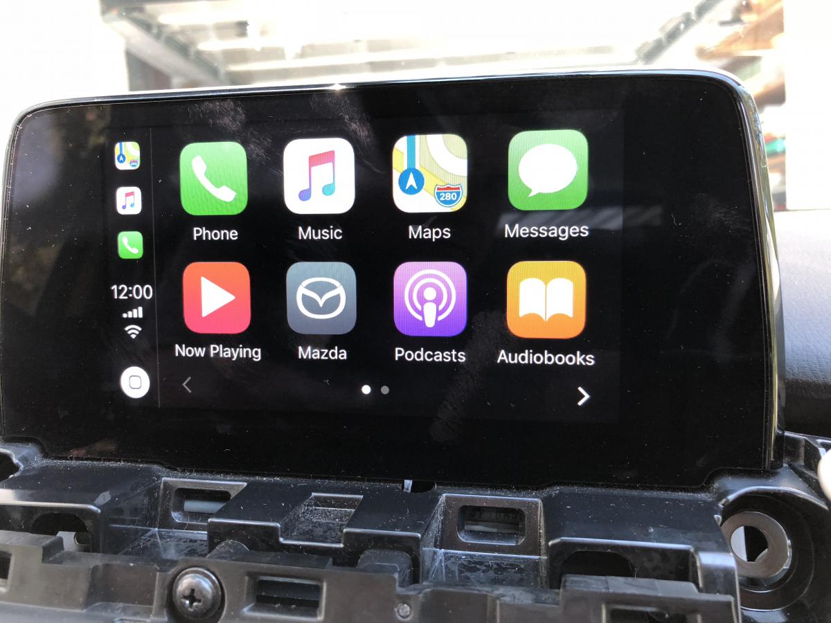

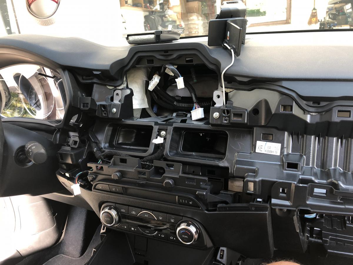

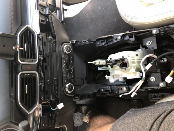

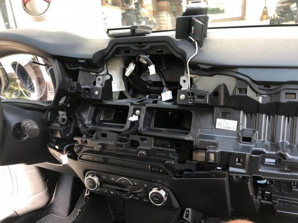

Evo... modul je instaliran... dela je kar nekaj... sem rabil ene 3 urce... bolj na izi... Je pa treba res razkopat vse od sredinske konzole do zaslona...
Trenutno se ni na voljo veliko dodatnih aplikacij... tako tudi ni mozno uporabiti Google Maps... ampak samo Apple Maps (na japki seveda)... kljub iOS 12 beta... to bo omogoceno menda sele v finalni verziji cez ene dva tedna...
Android auto pa bom se probal kasneje... tam pa menda ne mores uporabljati touch screena... ampak samo preko tipk in joysticka... Apple Carplay lahko enako kot vgrajeni sistem... uproabljas preko touchscreena ali tipk, dokler avto stoji...

Razdiranje je dokaj enostavno... in gre skoraj vse brez orodja... edino krizni izvijac, gedoro 10 in plasticno orodje za razdiranje, da ne pusca sledov na plastiki...

Pa se par slikic z iOS:
