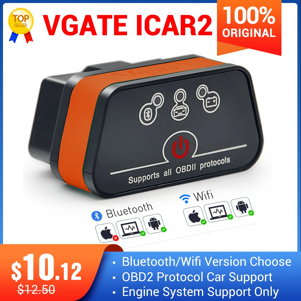

Zdravo,
že nekaj let uporabljam tega in dela bp
naprava-za-avto-diagnostiko-icar-obd2-bl
WWW.SILUX.SI
iCar je odličen pripomoček za vse, ki želite podrobneje spremljati, kaj se dogaja z vašim vozilom. Stanje avtomobila boste lahko preverili kar...
ter program Forscan, zelo dobro pa deluje tudi ta

Pravkar nabavil zgornji OBD in mi deluje s Forscan, je sicer javil da mogoče nekatere funkcionalnosti ne bodo delovale.
pred 1 uro je salesky napisal:
Verjetno ti javi da nekatere funcije ne bodo delovalo, ker ne podpira avtomatsko preklapljanje  med HS-CAN in MS-CAN moduli.
Boljši obd adapterji podpirajo avtomatsko preklapljanje, za poceni adapterje pa je edina varianta da modaš obd z stikalom in ročno preklapljaš. Ja pa pri mofanju potrebno odpret obd vmesnik in prilotat gor stikalo.
