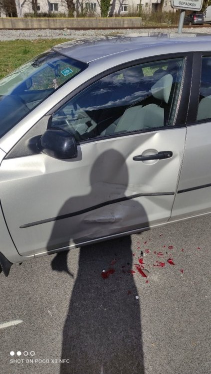

Pozdravljeni!
Tole objavljam v upanju da mi kaksen mazda fan lahko pomaga , ker mi zmanjkuje resitev.
Torej ;
prejsnji teden, mi je nek zelo odgovoren voznik sleperja "butnil " v voznikova vrata mazde ( in seveda pobegnil, videl ga je sosed ) , ki sem jo imel parkirano pred ulico, kjer so oznacena parkirisca ter mi jih v bistvu unicil.
Vrata se sicer lahko zapirajo, a odpirati jih moram z zadnjega sedeza, centralno zaklepanje dela, steklo se spusti do cetrt okna, vec pa ne gre zaradi skode.
Vrata bo potrebno menjati, problem pa nastane pri iskanju vrat.
In ja.nimam zavarovan avto za patkirisca 😬
Torej karkoli se prodaja po delih ipd... Ni skladno z omejenim avtom (Mazda 3 sport 1.4i te, let. 2007) , saj ima moj model dodane crne crte po spodnji polovici vrat, crne kljuke, ter crna ogledala, kar pa ostala vrata ki se prodajajo  nimajo.
Gledal sem po straneh: bolha, avto.net, avtodeli , tudi na hrvaskih sttaneh itd... Pa nikjer nic.
Torej zdaj se obracam se na " mazda head-e " tukaj za nasvete, pomoc.. PROSIM 🙂
Kje najdem vrata ki bi pasala, oz kako do  njih?
Prilagam se sliko remek dela tega super voznika 🙂

Kljuko in ogledala lahko obdržiš obstoječa. Letvico pa lahko naknadno pobarvaš v črno, če boš recimo dobil samo kromano.
Lahko tudi greš na kakšen avtoodpad. Poznam nekoga, ki občasno hodi v Italijo in pripelje vso mogočo robo za avte, tako, da tam se vse dobi.

Hm. V Italiji je zelo malo Mazd, tako da bo bolj težka dobiti kaj pametnega tam na odpadu. A se res ne prodaja kak tak avto po delih pri nas? 🤔
Preveč kompliciraš ker takšnih vrat ne boš dobil ,ti imaš osnovno opremo in takšnih mazd je bilo zelo malo prodanih.Kot ti je svetoval Boss vse premontiraš in problem rešen ,letvico pa naročiš novo
Kot že napisano, preveč kompliciraš kljuka in ogledalo premontiraš, sredinsko črni letvico pa naročiš novo ali pa iz rabljenih vrat prebrusiš in pobarvaš v črno.

Daj vprašaj na avtoservis Prpič v Grosupljem. Svoje čase je sraufal predvsem Mazde in hyundaie in ima občasno nekaj rezervnih delov.
