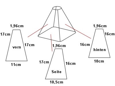

?ivjo Mazda?i!Zanima me ?e ima mogo?e kdo od vas mere za vre?ko, ki pride okoli prestavne ro?ke sam sem isku ?e bi se kaj na?lo pa nisem meu sre?e sm probu za?it neki po svoje pa ni ?lo tko da ?e kdo ma te mere bi prosu ?e lahko napi?e:Hvala :ne vem:
Pomoje tole iz papirja izre?e? potem pa skupaj zlepi? in preri?e? na blago. Z nekaj nadmere seveda. Potem pa samo ?e za?ije?.

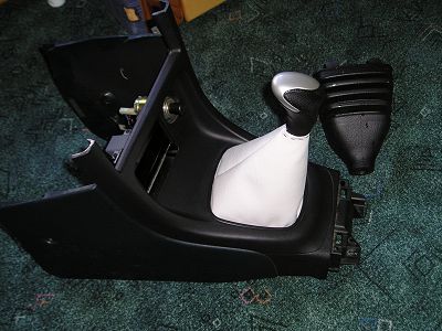

?e nekaj me zanima! A se bunka od?raufa, sname (na silo) al kako. Kaj pa spodnja stran (armature)?

Symon bunko sam lepo od?raufa? dol pa je za armaturo pa ?e misli? na del kjer je vre?ka mora? najprej vn uzet zadnji deu k je naslon za roko pa pol naprej no saj bom posliku pa bo. :bravo::D

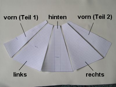

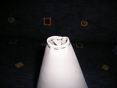

Bunka se odvija?i najprej gre malo te?je potem pa ?e la?je, glede vre?ke sem jo pa jaz dol vzel razdru ?ive in tako sem dobil kroj, potem sem samo ukrojil iz rde?ega usnja novo in jo nesel do ene gospe ki ima stroj dost mo?en da mi je za?ila skupaj. Pri meni je ?ist simple narejen, vre?a je iz dveh delov ki sta oblikovana kot trikotnik in od strani skupaj se?ita.

Edino kar je da na za?etku ko je vseskup novo mal grdo zgleda.

tisti trikotniki so v bistvu pla??
in ima? ubistvu lahko samo enkrat za?ije?, ima? sliko (model iz papirja.
ko naredi? model mor? pustit ?e mal zgotaj in spodaj, zgoraj zato da lahko natakme? na bunko, spodaj pa zato da lahko pritrdi? z flan?no od gume.
