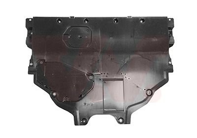

Spredaj ima dva plastična jezička, ki ju za takneš v prvo, manjšo zaščitno plastiko in ostalo je pritrjeno z zatči, ki jih samo porineš v luknje. Pri strani sta dve pločevinci, skozi kateri se privijači skupaj malo sprednjo in to, ta veliko zaščito. Pri meni je počila plastika ravno pri teh vijaki, tako, da so držali samo za tiči. In izgleda, da to ni dovolj. 🤔
Izgleda pa takole.

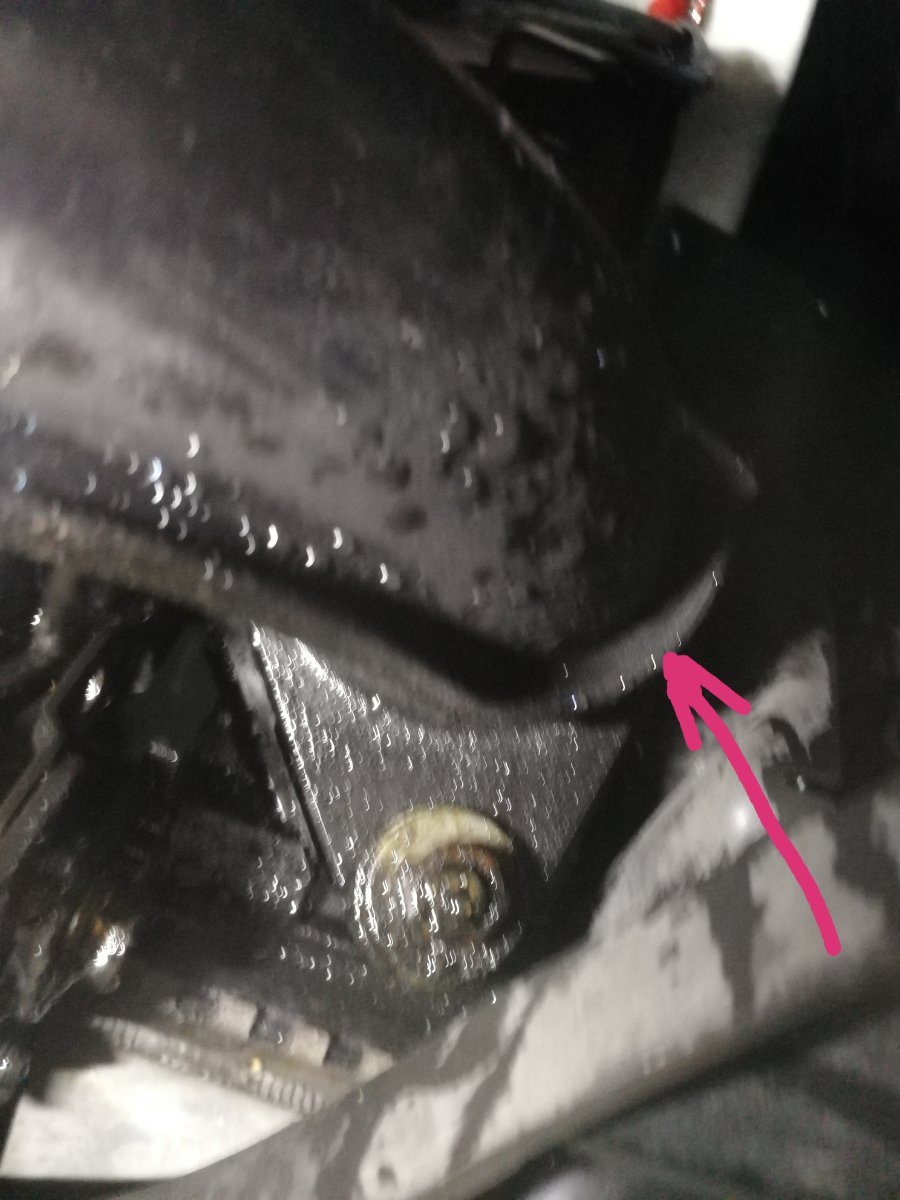

Evo, dolili smo olje v menjalnik(kolikor ga je manjkalo). In ugotovili, od česa je mastna plastika. Bo potrebno zamenjati O-ring na cevi interkulerja (kjer je privijačena cev z prirobnico). V bistvu nič kritičnega a bom vseeno to rešil, ko dobim nadomestno plastično dno. Sem slikal, če se bo kaj videlo, da boste vedeli, kje pogledati, če se vam pojavi mastno. Kjer je označeno s puščico je treba odvijačiti prirobnico. Noter na cevi je v kanalčku O-ring. Ta ne tesni prav.
Danes sem šel dvigniti to zlatarsko plastiko. Sproti mi je še  "uradni" mehanik na mazda servisu potrdil našo ugotovitev, da je potrebno zamenjati O-ring na cevi. Kar pogosta težavica je pritrdil.
