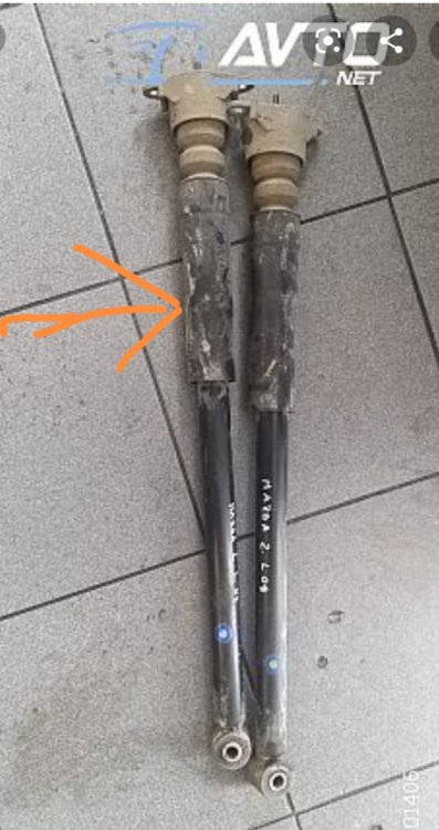

Drgač pa za foro poskusi še ono plastično protiprašno zaščito na amortizerju malo podložit z kako peno, lahko ti tista ropota če več ni prav fiksirana.

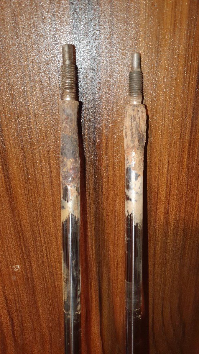

Evo, jaz sem včeraj zamenjal te nosilce. Spodaj je amortizer privit s 17ko, zgornja šalčka z 12ko, amortizer na šalčko pa z 10ko. Grip klešč nisem rabil, sem dal kar v šraufštok. Ni komplicirano, je šlo kar dobr. Sem pa presenečen nad iztrošenostjo starih. Čist gnili, aluminij požrt in spremenjen v neko prašnato maso, ki se je kar usula ven. Zgornje palce amortizerjev so pa tud tako zarjavele, tam na vrhu, kjer so pod tistim penastim blažilcem, da se je premer palice zmanjšal sigurno za ene 2-3mm. Ful mi je žal, ker nisem v štartu še amortizerje kupu, pa bi še njih takoj zamenjal. Glede na to, da niso tok dragi, priporočam (@godlike). Zdaj bom imel pa dvojno delo. No, po menjavi teh šalčk je sicer šklopotanja manj, ampak kaže, da so tud amortizerji zanič. Zato sem se odločil, da bom tudi te zamenjal.

Amortizerji zamenani. To je neverjetno, kok se zdej leps pelje. Stari so bli pa taki:
Verjetno tolk k avto - se prav 13 let. Nekak je kr logično, da so takole propadli.
Škoda, da nisem slikal svojih 13 let starih. Kot novi vizuelno. Samo spustil je eden.
Ja sej... my point exactly.. po toliko letih so pač amortizerji tudi žže za zamenjat pa al spustijo, al majo od rje požrto zaščito ali kaj podobnega. Tko, da tole zame ni nič groznega, ker je uspeh, da so bili operativni toliko časa.

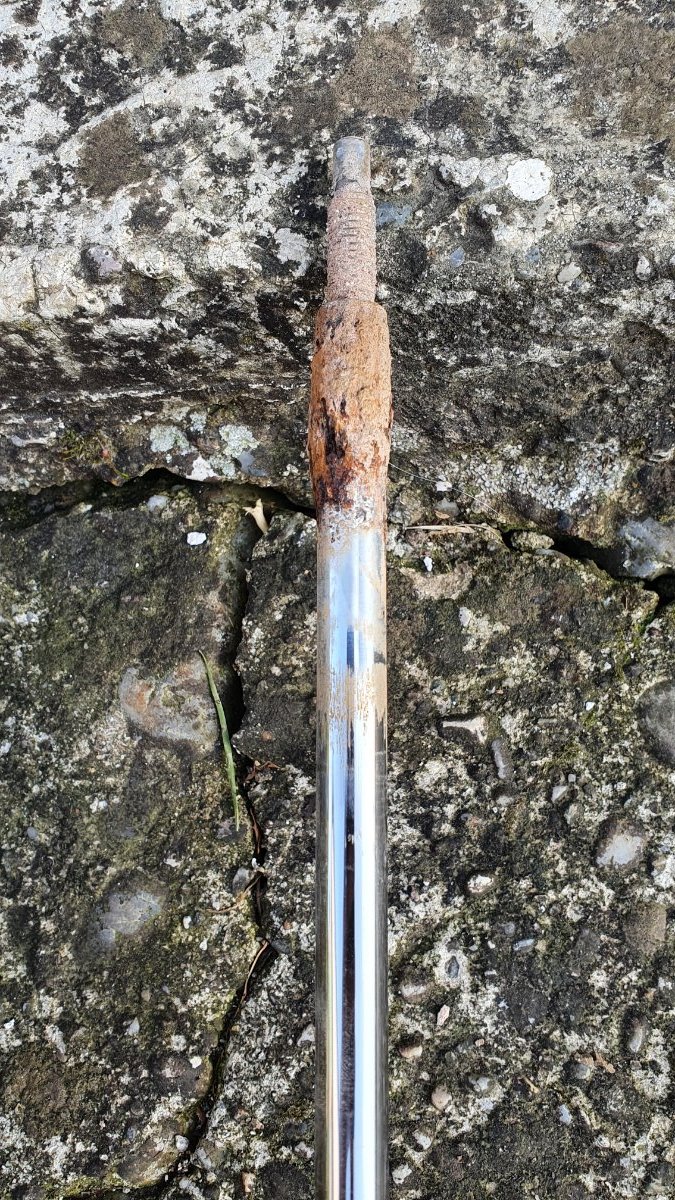

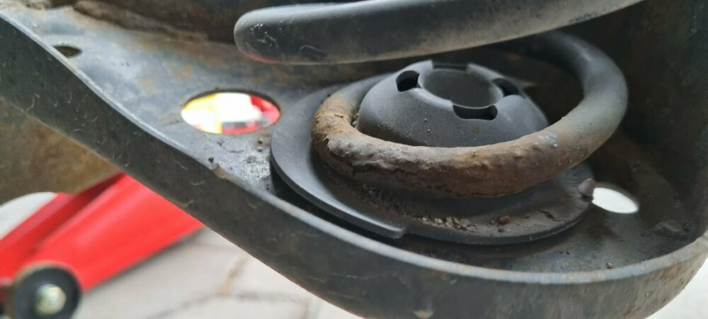

No in tako sem se proti večeru spravil desno stran zamenjat. Nosilec ni bil v tako poraznem stanju kot od svadreb-a. Načeloma bi še novega našraufal in ne bi gledal naprej. Ker pa je tukaj napisal, da je lahko zarjavel, sem šel odstranjevat obbojne gume. Pošteno sem se namantral, da sem jih dol dobil, ker je zaradi rje kar zacvetel amortizer.
Stestavil sem staro nazaj in naročil amorizerje nove, ker pa naj bo potem vse menjano tako kot mora bit, sem vzel zraven še nove prašne/odbojne gumice.
Največja zanimivost pa je ta, da sedaj ne poka več. Verjetno je rja tak zaštekala  odbojni gumi, da je v kombinaciji s tistim moralo pokat.
Še slika:

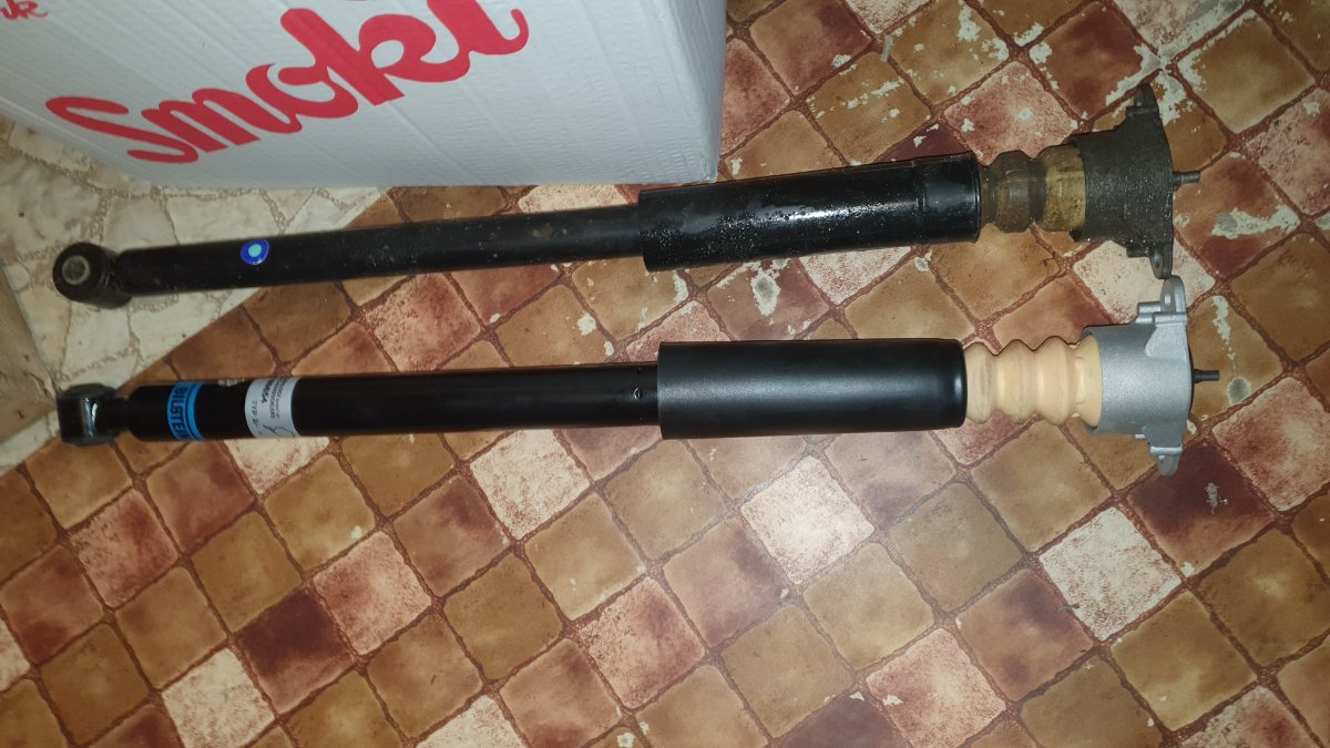

Evo levi in desni amortizer. Desni ki je bolj rjast, se je tudi počasneje raztezal, ko sem oba hkrati skrčil.
Ker z muko gleda Made in China napis na KYB nosilcih, sem amortizerje in prašne gume naročil Bilstein.
primerjava novega in starega amortizerja:
