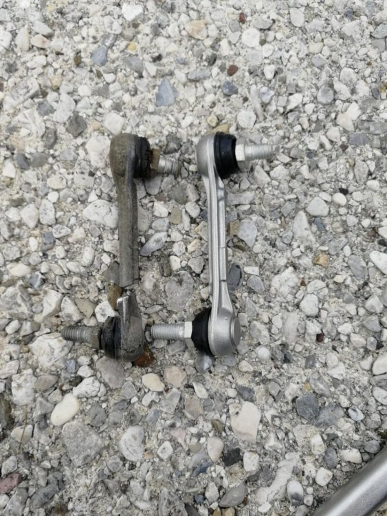

Jest bi na tvojemu mestu prvo preveril konektorje in jih za zacetek lepo spihal in nasprical. Ce to ne pomaga je potrebno locirati, kateri senzor je v okvari (sprednji/zadnji) in ga zamenjati. Na ebayu sem nekaj casa nazaj nasel sprednji senzor (kitajc) za 30e. Sem nalimal link v eno temo kjer je bilo govora o tem.

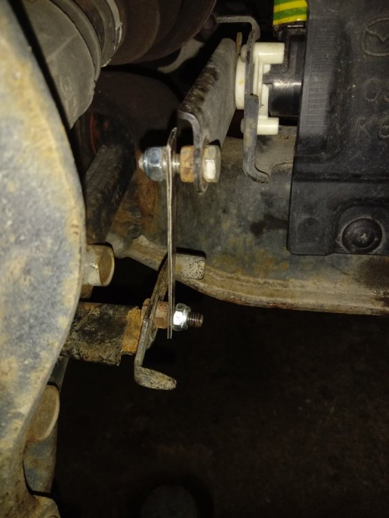

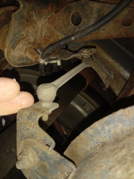

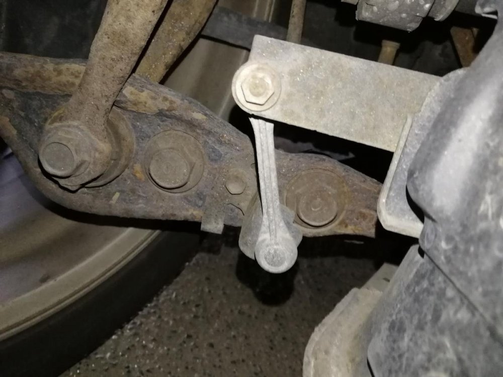

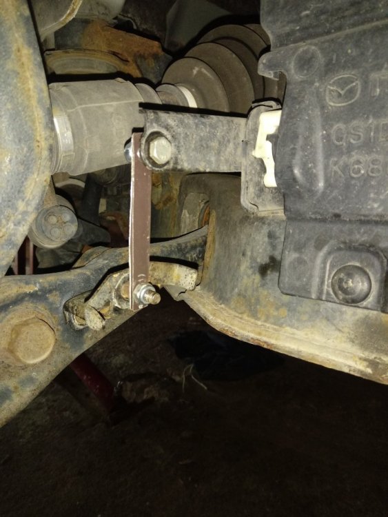

Tezave z lucko se vedno nismo resli. Avto bil pri avtoelektricarju in je rekel elektricar da je 100% en senuor zani?. Pa da se ni ugotovil kateri da nima trenutno casa. Danes gledam pod avto in imam zlomljeno 1 palcko za nastavitev. Mi lahko kdo zmeri kako dolga je palcka ker mi je pol manjka. Hvala

Lahko da je senzor za nivelacijo v okvari ali pa AFS modul. Jest osebno bi rekel, da je mogoce samo slab stik na senzorju. Preveri kable ki grejo na senzor in jih magar s kontakt sprejom ocisti. Drgac pa v najslabsem primeru vzames modul oz. senzor iz kaksne karambolirane, ker to na uradnemu servisu sprasevat je brezveze. Prvo bi bilo pa fajn preveriti z obdjem, da vidis kje ti najde napako :). Ce si pa pred kratkim kej akumulator odklapljal pa na mestu zavrti volan skrajno levo in nato skrajno desno, da se AFS spet sprogramira. Sem ze pozabil a v tem primeru AFS utripa ali konstantno gori.

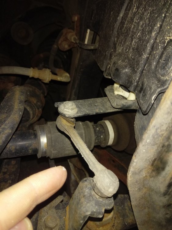

Bom pogledal še podvozje-senzor....kje pa naj bi se ta nahajal?
(to naj bi bilo eno stikalo na nekem vzvodu (štangica) katera potem ob nagibu daje signal za naklon luči itd ? Ali se motim??

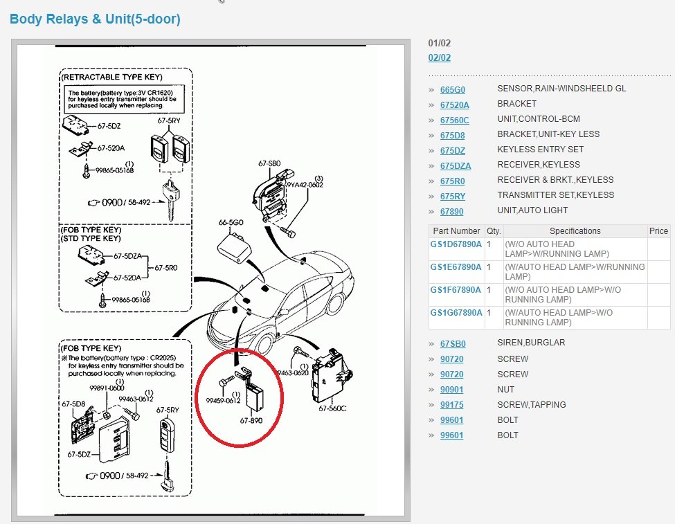

Ima kdo info....kje je AFS modul v avtu?
AFS modul je nekje v kabini, verjetno levo podaj pri vozniku.
  • Jest je spremenil naslov v AFS utripa - Mazda 6
Sem temo pridruzil ze eni obsotjeci, kjer je tudi govora o tem… Tam je tudi slika, kje se nahaja AFS modul (za sovoznikovem predalom)… prelistaj stara sporocila v tej temi…
Afs modul je pri sovoznikovem predalu levo. Drgac imas pa na sprednji desni in zadnji desni roki stangico in takoj zraven se senzor za nivelacijo. Jest sem nekaj let nazaj kupil afs modul in sicer od FL, kateri omogoca da lahko sam vklopis in izklopis luci pa sem dal nekih 35€ se mi zdi.

Predvidemav da so to senzorji na podvozju za luci ?

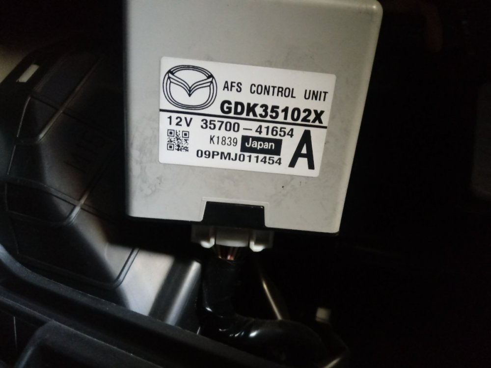

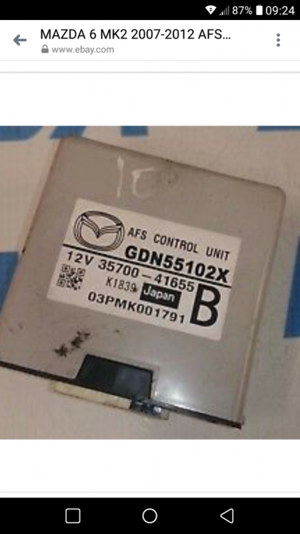

Odklopil sem AFS modul (crka A)...pa lucka se kar utripa.
Nasel sem enga na ebay...(crka B)...a je ta dobr...ali morajo biti podatki enaki kot na origunalu??
