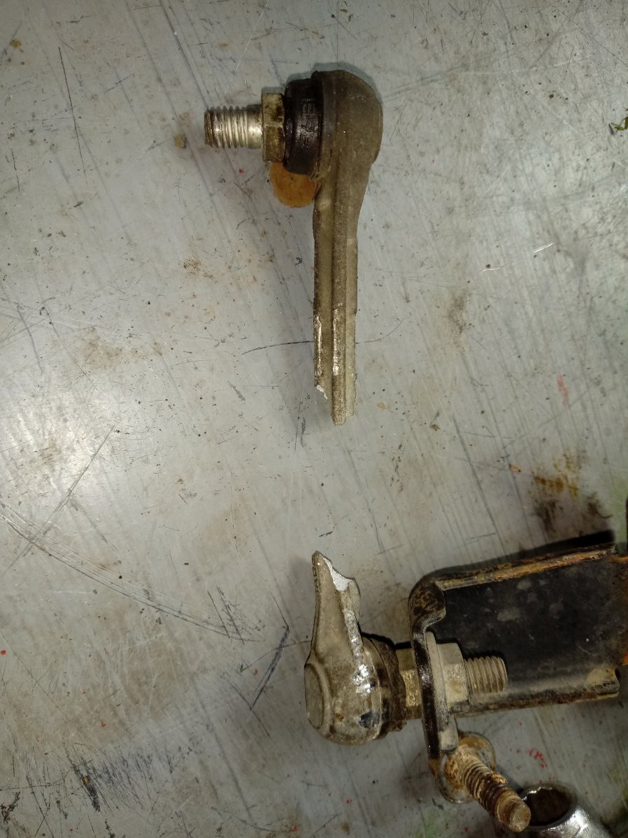

Pri demontazi sem seveda polomil vzvod...se to dobi novo na servisu...ali krsna druga resitev?
Varil nebi,ker je koncnik zaribal.

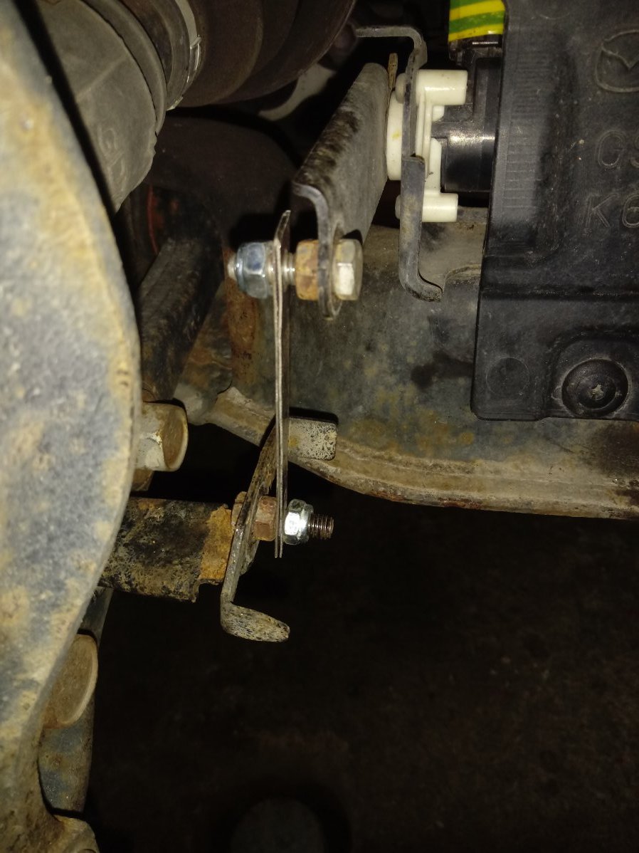

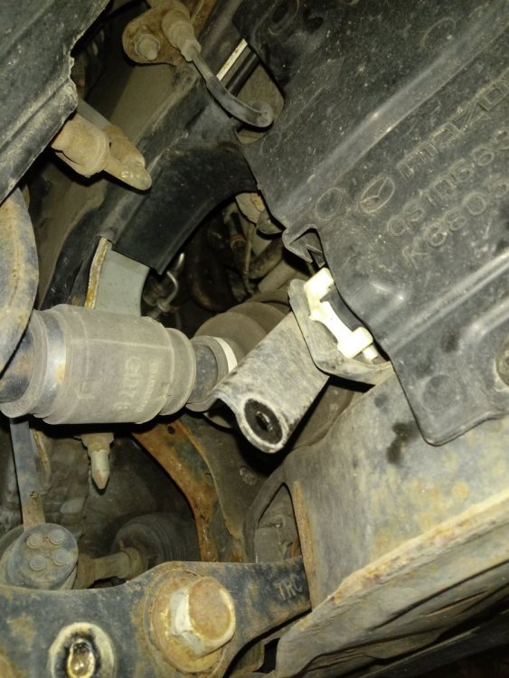

Moram sedaj fixirati stikalo-v kateri poziciji? Sedaj sem kar pustil-kot na sliki.
Hvala!
V kolikor utripa lucka afs je napaka na senzorju ali modulu. Palcka nima veze z napako. V primeru, da imas polomljeno palcko ti le luci svetijo cist v poden in to je to. Nobene napake.
Palcke nemores kupiti na servisu, ker pride samo kot komplet s senzorjem- 500 €. Jest sem jo kupil na aliexpresu 30€. Stikalo fixiraj ravno kontra, kot na sliki in sicer ga z vezico fixiraj da bo v skrajni zgornji poziciji, ker ti bojo v nasprotnem primeru (kot na sliki) luci svetile cist v podn.

Ko sem jaz hotel koncnik od palcke malo razmigat se je ta  zlomila,ker je en koncnik na palcki cist zaribal!

Resil zadevo po domace (ne se smejat)!!
Vazno da deluje in vse lepo miga med seboj! 😁🙈💪💪
Je pa bila stanga dolga 66mm
Hvala za kakrsno koli pomoc! 👏👏😁

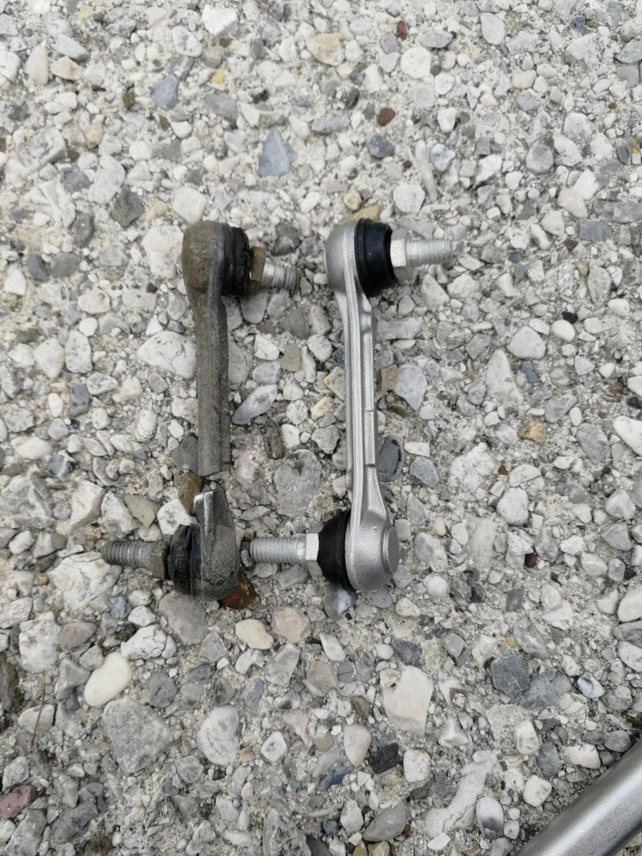

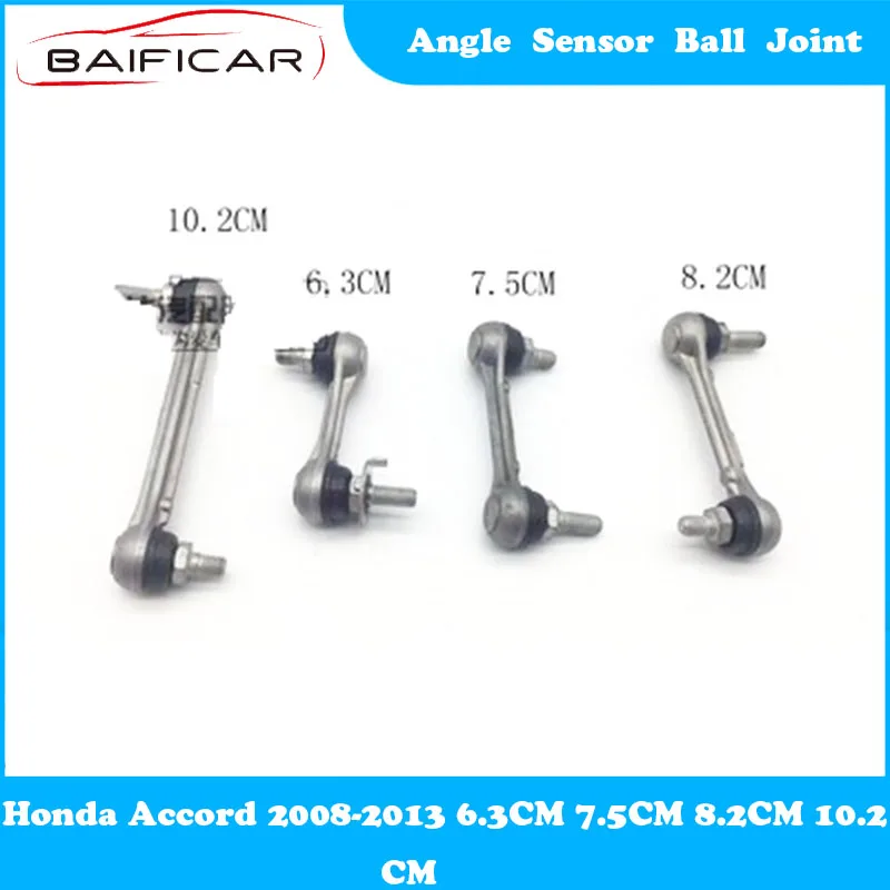

Samo tukaj nimas gibljivih zglobov. Upam da nebos kej zlomil. Je pa 82 mm prava mera, saj ima tudi original 82 mm :). Drgac pa lahko za male pare kupis tudi krogljicni zglob in navojno palico pa imas. No glavno da dela :)

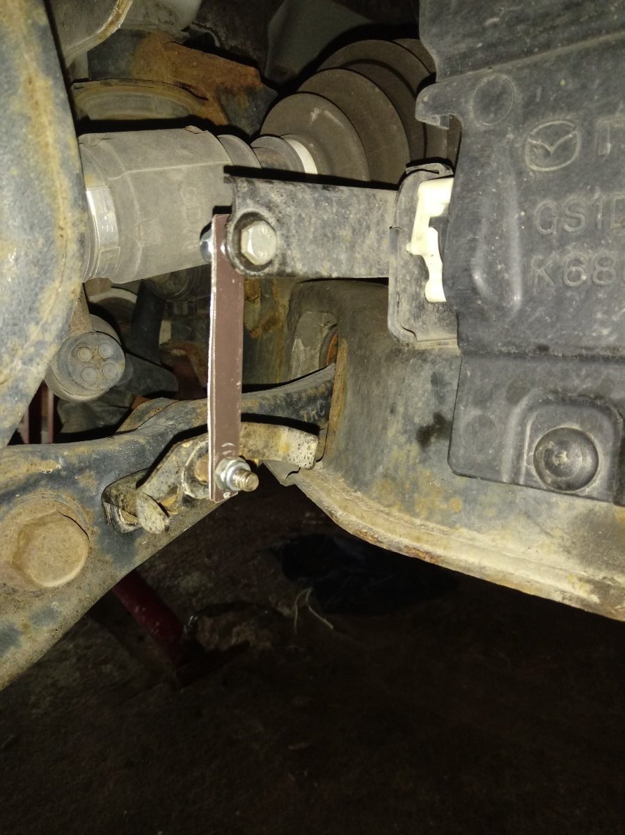

Hmm...kot receno...nadomestil original vzvod z isto dolzino (66mm)...sedaj pa so luci PREVISOKE ! 😕🙈
Kako pa to??

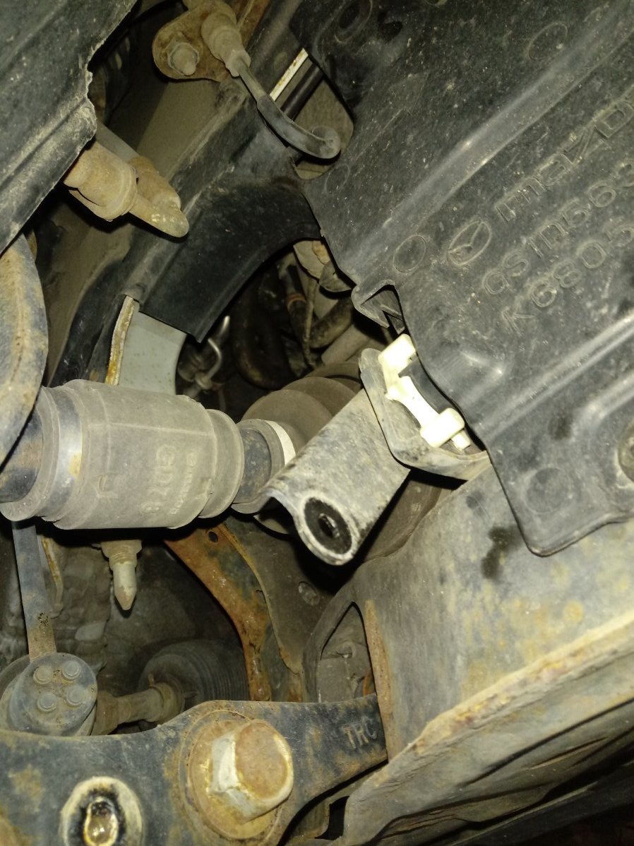

Mogoce edino ce sem narobe pritrdil SPODNJI nosilec vzvoda!? (Kjer je stangca pritrjena na nosilcek...ta pa na roko)
Ta je sedaj obrnjen ma vzgor...mogoce bi moral biti navzdol?? Pozabil sem kako je bilo original postavljen !! 😂😂😎😎🙈🙈

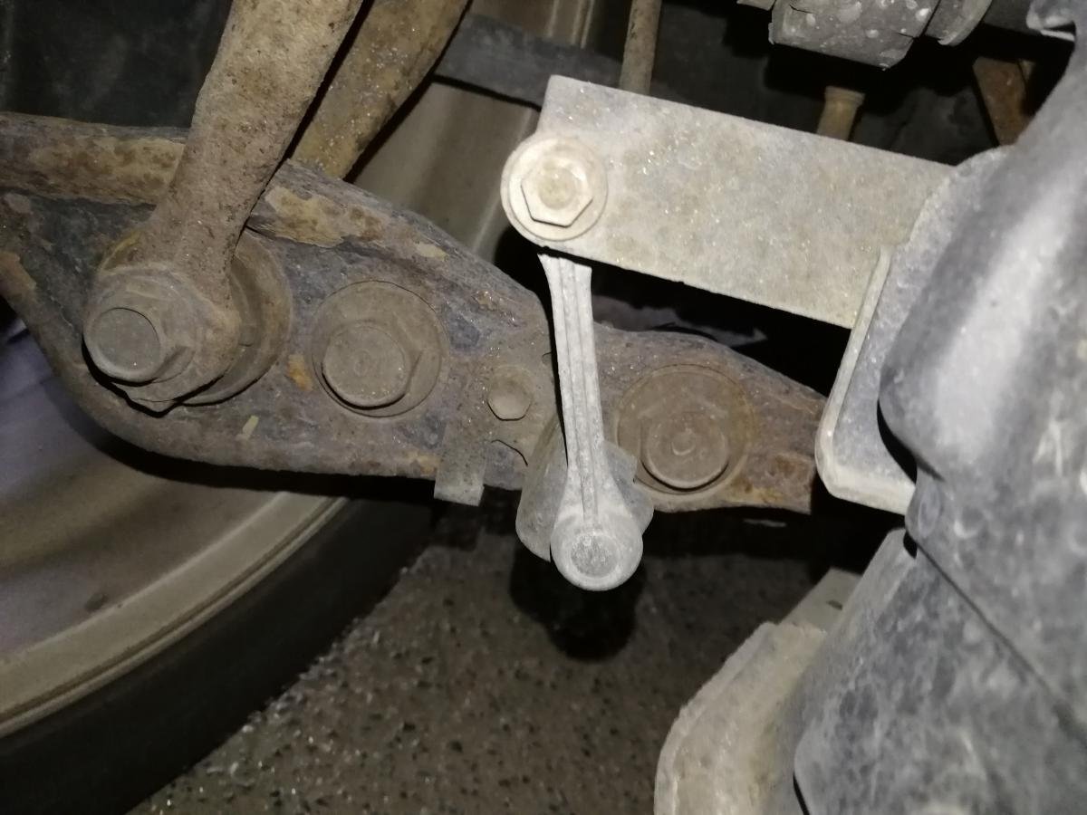

Evo sem nasel se eno staro sliko. Levo OEM, desno pa "aftermarket" 82,5 mm stangica.
Nosilec imas narobe obrnjen...
Pa predlagam ti, da ko bos odstranil nosilec, da ze takoj spodnji zglob privijacis na nosilec in nato nosilec na roko ter, kot zadnji korak še zgornji zglob. V nasprotnem primeru je malo smotano privijaciit spodnji zglob v kolikor imas ze prej zmontiran nosilec na roki.

Sem pa opazil nekaj drugega...pozicija tvojega spodnjega nosilca (pritrjen na roko/obeso) je povsem v drugi legi...kot moj ! In v tem je tezava visine luci!
Zal si nisem zapomnil original pozicije tega mosilca 🙈🙈🙈 in sem kar na oko privijacil...zato pa je sedaj luc visja!! 👿😕

Od navoja do navoja meri. Nosilec je pa itq samo v eno smer lahko privijacen. Ok lahko ga tudi narobe obrnes :D
No potwm sem prav meril...od sredine vijaka do sredine vijaka...oz.  kotsi rekel od navoja do navoja...in to je v mojem primeru 66mm 😁😎
Ja...mi je kar nerodno!! 🙈🙈
Narobe obrnil spodnji nosilec...jaooo 🙆🙆🙆🙈🙈🙈

Mi ni dalo miru...otroke spat...jaz pa v garazo. Itak...kot receno-nosilec narobe obrnjen!! (Zato sem ga lahko obracal kolikor sem hotel...v pravilni legi to ne mores...je samo ena pozicija!) 🙈😁
No...pa smo z skupnimi mocmi postimal zadevo da dela kot mora-sveti normalno.
