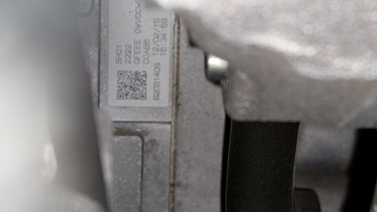

Poglej kje po prometni ali pa s kaksnim OBD, kaksna je oznaka motorja.
Ce je SHA12 (torej nekaj podobnega kot bi pri racunalnikih rekel verzija 1.2), si lahko miren.
2013 so bile SHA10
2014 pa SHA11
2015 pa ze SHA12
Pol so sele z AdBlue sistemom ratale SHA20 (2018, ce se ne motim).
Ampak, ker je lahko kak avto stal kje v skladiscu ali pri prodajalcu, ne mores slepo zaupati datumu prve registracije. Lahko tudi pozen 2015 letnik dobis SHA11 ...
pred 7 urami je Deeyan napisal:

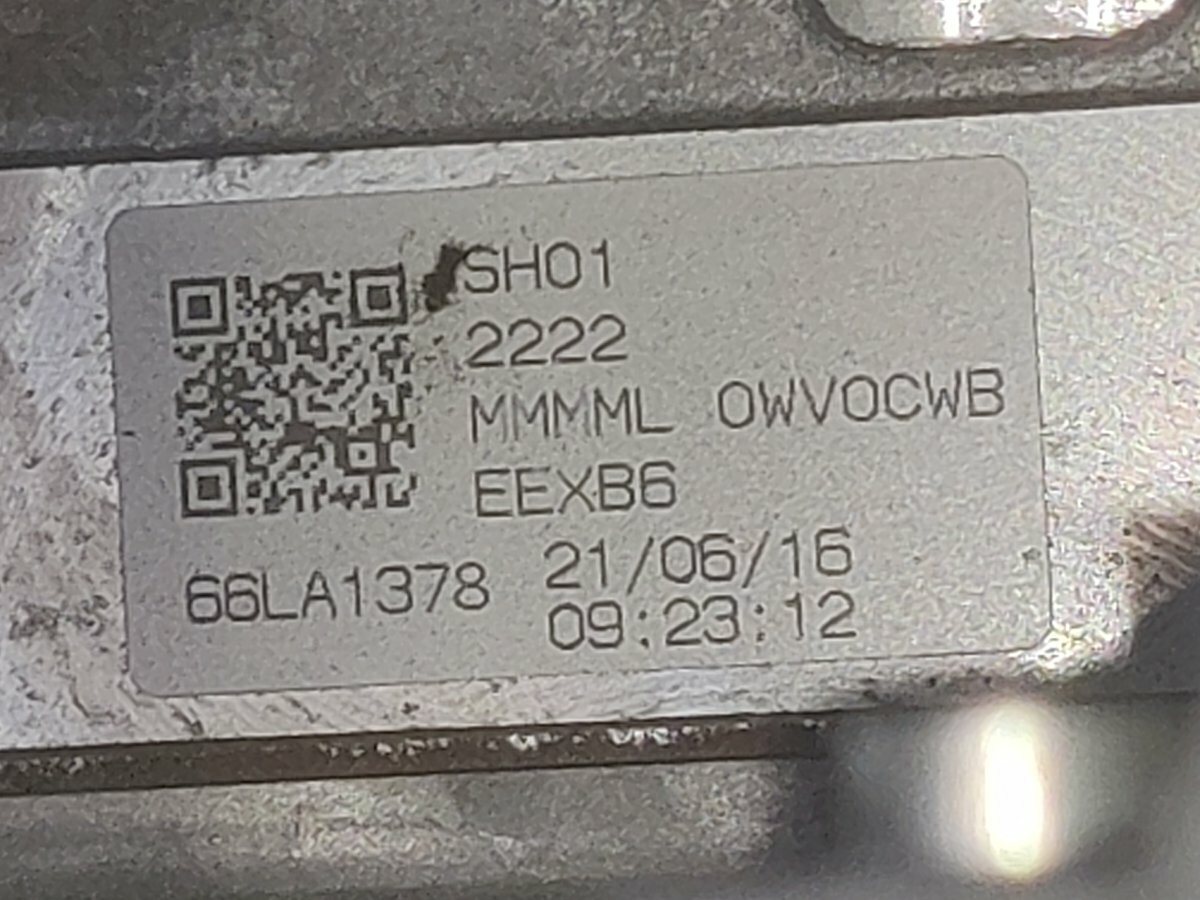

Sm sou gledat za foro, js mam SH01
Kje pa se nahaja ta ploščica? 🤔
@Deeyan Pa to bi verjetno moral še naprej brati SHA01 2222, torej imas 12 - saj tvoja je 2015, mar ne?
Kar moja 2015 letnik ima celo:
HW: SH06
Nisem pa blizu avta danes, da bi sel pogledat tocno to oznako, ki si jo prilepil.
pred 40 minutami je dvorjan napisal:
HW: SH06
Aaa, hvala za pojasnilo 🙂
Drugace je 2016
Pred eno uro je Alex napisal:
Na desni strani pod egrjem
Video od 1.50min naprej
