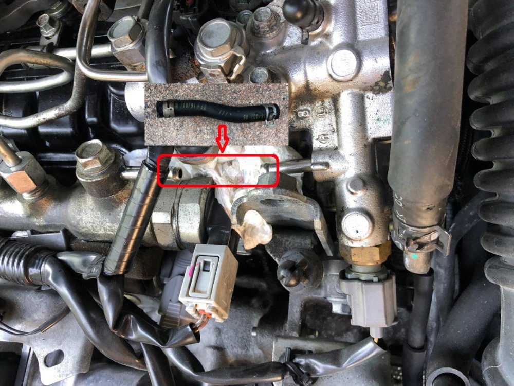

Katera cevka na tej sliki je to?

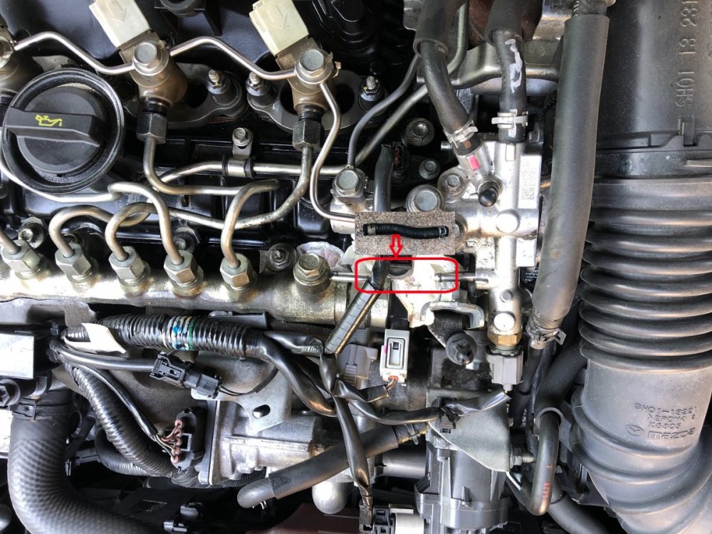

Živjo,
ja zgoraj je že sneta. Spodaj so slikce z označbo katera cevka in kje. Cevka je oznake 15/03/05 in je na povratnem vodu. Preventiva? JA! Bognedaj da se ti zgodi to v tujini po možnosti v koloni in pri 35 st.C. Cena zamenjave je smešno nizka. Pa srečno.

Treba najt, če se da to kje na netu kupit..oz...najbrž je važn Fi, pa je pol kaka namenska cevka tut ok.

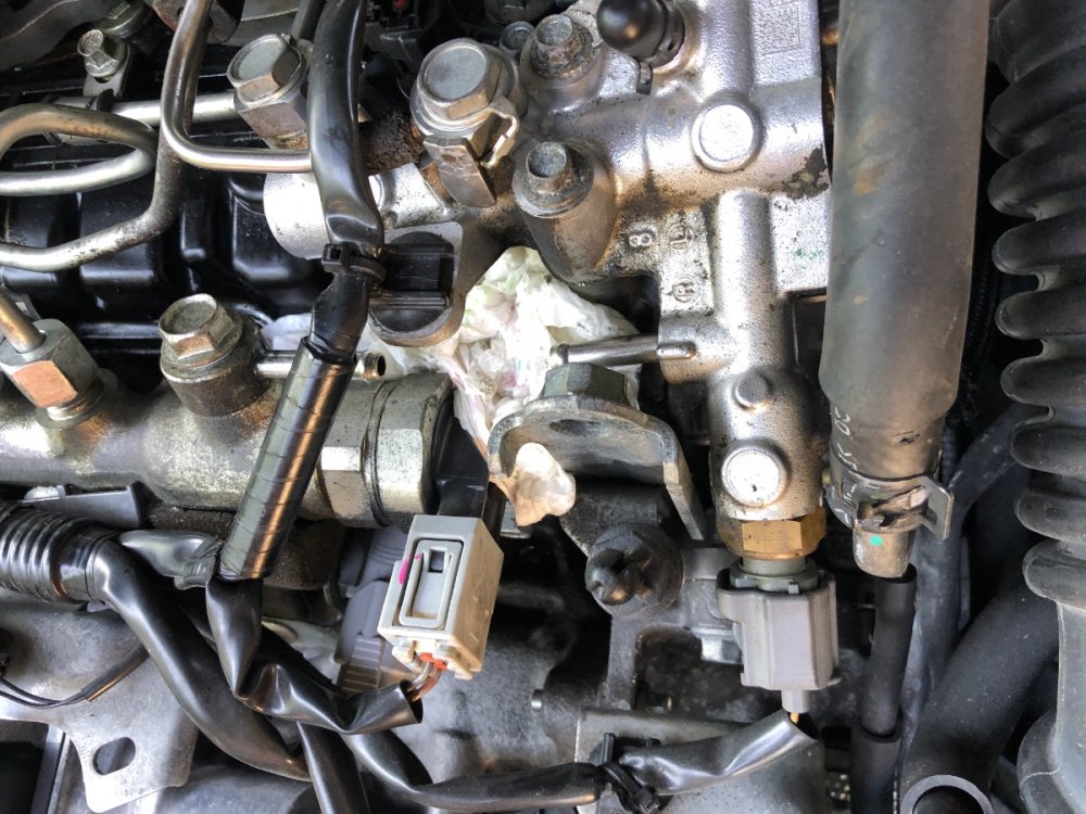

  dne 12. 7. 2021 ob 10:15 je Janez007 napisal:
@Sishi, zanima me, kaj je tista bela "packarija" pod cevko?
Razširi
Ja Brane, papirnata brisačka za popivnat nafto.
Razširi
 Fi je 5 (15/03/05) ni pa nujno, da prav sklepam. 03 je mislim debelina, 15 pa ne vem - verjetno tip gume…je posebna armirana guma. Ima jo praktično vsak mehanik pa tud original na Mazdi verjetno ne stane več kot 10€ max 15€.

  dne 12. 7. 2021 ob 11:46 je TiEn napisal:
Mene zanima kaj je pa to staknjeno
Razširi
Dobro opazuješ 👍. Nič ni staknjeno, le slikano je z vrha in tako izgleda. To je gumijajsta cev spojena na kovinsko cev, ne vem pa kakšna je funkcija.
