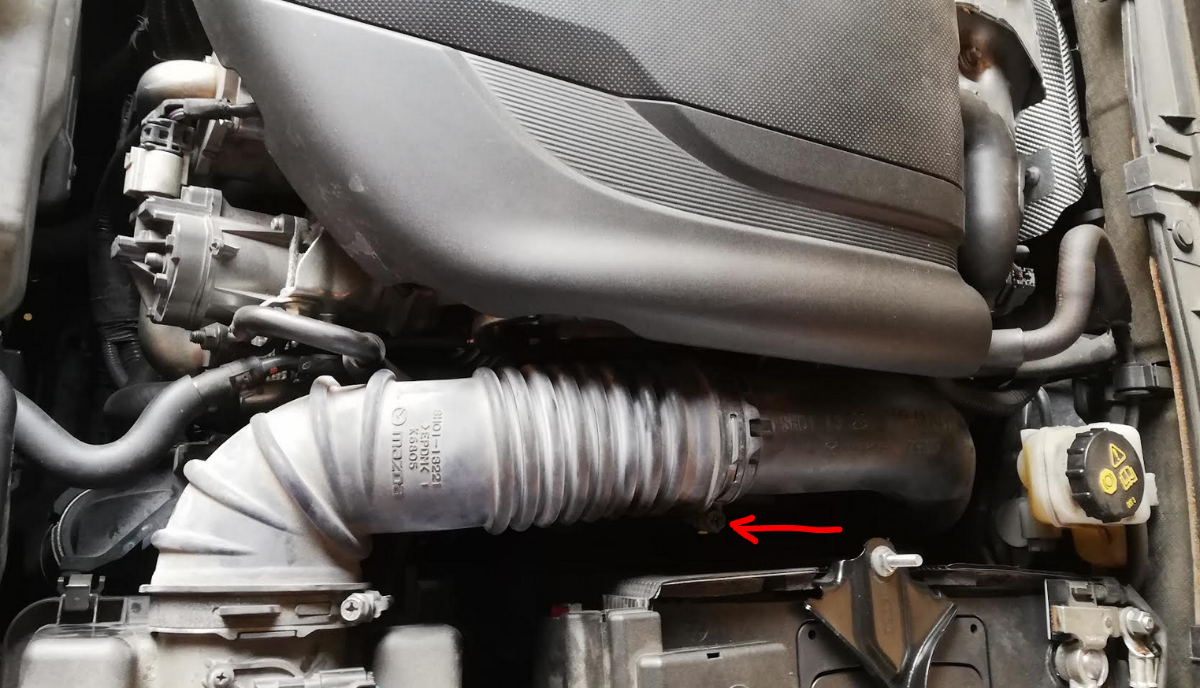

Seveda lahko ima vpliv na delovanje motorja, ker ECU ne bo dobil pravih podatkov MAF senzorja (senzor pretoka zraka) ki je na airboxu (škatli zračnega filtra).
Na odtegnjeni cevi ti lahko vleče zrak mimo MAF senzorja, poleg tega pa je na sploh slabo za sam motor, če ti prihaja onesnažen zrak mimo zračnega filtra, to lahko povzroči povečano obrabo motorja.

Ok, ampak vseeno je dobro imeti pritegnjene objemke, da slučajno ne pride onesnažen zrak mimo zračnega filtra. 😉
