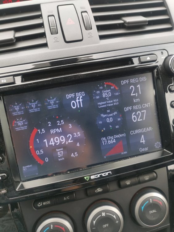

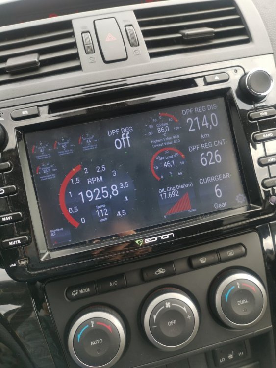

Na moji M6 s prevoženimi skoraj 300kkm še vedno dela regeneracije med 150-200km, odvisno od vožnje. Se pa vidi po končani regeneraciji da je nekaj pepela ostalo v DPFu, PID DPF_PM_DSD po končani regeneraciji ne gre na 0 g/l ampak ostane na 0,2 g/l.
Kar je za te kilometre pričakovano, pri vsaki regeneraciji ostane nekaj pepela tudi v filtru.
Spodaj so slike zadnje regeneracije pred in po.
