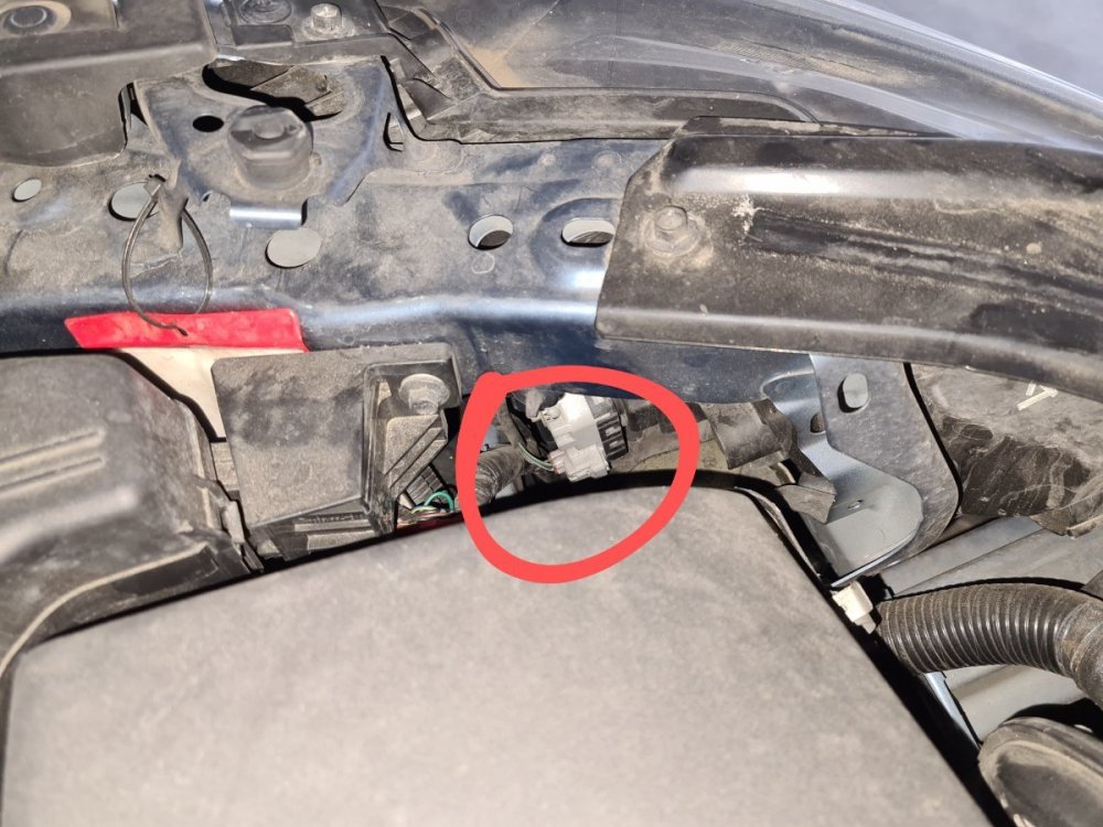

Pozdravljeni, na novo si lastim Mazdo cx7 2008. Med vožnjo ponoci se mi zdi da luci svetijo preveč v pod. Zdaj pa me zanima kako se dvignejo luči, saj v avtu nikjer ni opaziti tistega stikala od 0-4 za dvig in spust luči. Za odgovor Vam bom zelo hvaležen.
xenon ? drgač pa na zobniku na zadnji strani luči vsaj pri mazdi 6 je tako.
samo imaš dva snop levo desni in drugi je za gor/dol
Popravljeno od TiEn
Sej če bi peljal na tehnične ti pomoje nrdijo to, ker doma je težko delat, jaz sem jih prosil in so mi naštelal
Mogoče ti bo to kaj pomagalo.
Mazda CX7 headlight adjustment.
How do you adjust the headlights on a  Mazda CX7
  • Cars & Trucks Expert
  • 288 Answers
First park your car on leveled ground, and it would be best if there is a white wall at a 10 feet distance from the car.
Once you pop open the hood, you will find adjustment screws at the back of the headlight. To locate them, look straight behind the headlight, and you will see two Philips head screws
The outwards screw that is close to the fender is for vertical adjustment, turning it clockwise raises the beam and vice versa
The inward screw is for the horizontal arrangement - counter-clockwise brings the light more towards the inside, and vice versa.
Inspect results while making adjustments so that you can narrow down to the right beam position.
31 minutes ago, Zeromb said:
Nikjer ne vidim tega. Mazda je naredila mega malo prostora okrog luci. Hvala vseeno za tvoj trud.
trehnični, rečeš da nimaš doma pogojev naštelat pa ti bodo nrdili,.. usaj na naših koncih nrdijoto brez problema
pred 3 minutami je TiEn napisal:
Ampak, ali nimajo xenon luči avtomatsko nivelizacijo? Bi se morale vsakokrat, ko prižgeš avto in luči, postaviti same v pravo višino.
pred 17 minutami je Alex napisal:
  • 288 Answers
Ja to sem mislil , samo tega vijaka ne najdem. Tudi v Mazdini knjigi ga ni not
pred 1 minuto je Alex napisal:
Ja tako sem jaz tudi bral v servisni da se avtomatsko nastavijo. Fora je v tem da kjer bi moral biti gumb za dvig in spust je zdaj gumb za plin. Tako da sem pač mislil to ročno naredit. V skrajnem primeru ga bom na tehničnega peljal.
pred 1 minuto je Zeromb napisal:
Da ni kje skrit? Ker recimo v mazdi 6 moraš z imbusom 5 iti kar globoko v eno odprtino, da prideš do plastičnega vijaka.
Ja po mojem je tui nekje skrit. Samo jaz ga ne najdem hehe.
Ni potrebno nobene luknje in ni imbus je ali križni izvijač ali ključ 10, razn če je pri novejših letnikih drugačen sistem kar pa dvomim
Kolkr vem avtomatizacija samo drži luč da ne opleta gor in dol(jo drži v livelu)med vožnjo, še vedno jo je treba nastavit, je pa treba avto imet ugasnjen ko nastavljaš da ne sili avtomatika po svoje. naj me kdo popravi.
Popravljeno od TiEn
pred 7 minutami je TiEn napisal:
Kak se pa to naredi?
Tako ima starejša mazda postavljeno sistem je pa identičen kot na moji 2014
naredi kaj ?
Naj ti povem, da jaz doma sem vrtel kot bumbar pa nism opazil razlike, pa tudi na tehničnih mi je moral precej zarvtet, da je nastavil pravilno pozicijo levo desno in višino
Avtomatska nivelizacija na začetku, glede na število potnikov in prtljage v prtljažniku, postavi s pomočjo senzorjev luči v pravi požaj.
Če ima luči, ali samo eno, ki svetijo precej v tla, je nekaj zatajilo oziroma ne deluje.
Spomnim se, da so nekateri na prvih Mazdah 6 morali zamenjati komplet cele luči. Tega, je bilo ogromno.
Če boš vrtel ta vijak pazi, da ga ne boš preveč, ker se zna zgoditi, da pade vijak iz matice in potem moraš razstavit celo luč, da to popraviš.Meni se je to zgodilo.
Ja sam ga postavi v položaj ki ti ga na tehničnih naštimajo po tej logiiki ne. Če imaš luč visoko in daš notr 5ljudi ti bo postavilo v ta isti/pravi položaj pa bo luč še vedno svetila visoko :) Neko pravilno pozicijo/točko luči je treba v štartu določit.
Popravljeno od TiEn
Pravkar je TiEn napisal:
Res je. Samo bi bilo dobro, da najprej preveri, če sploh to deluje. Postaviš se pred zid, prižgeš luči in na zidu takoj vidiš, ali opravijo luči pot gor dol. To se zgodi vsakokrat, ko prižgeš luči.
Ja to definitivno. Samo ko bo štelal mora pa met nivelizacijo na off. samo kontakt brez užganega avtomobila. Al sem jaz to narobe prebral, da se upali šele ko avto vžgeš? Bi moral testirat en večer v temi, zdej se mi ne da hodit dol
Popravljeno od TiEn
Postavil sem se pred ena bela garažna vrata, vzel krizni srafnciger,  ter tako kot je na posnetku je ena majhna okrogla luknja v katero potisnes noter srafnciger in vrtiš v smeri urinega kazalca. Mi je uspelo dvignit. Peljal sem se en krog, da vidim če mi bo kdo blendal, ampak mi ni. Mogoče bi jih lahko še malo dvignil ,vendar zdaj luci svetijo kot morajo in bom tudi tak pustil. Vsem skupaj en veliki HVALA, da ste mi pomagali 😀👍👍👍 Respect . Lp
