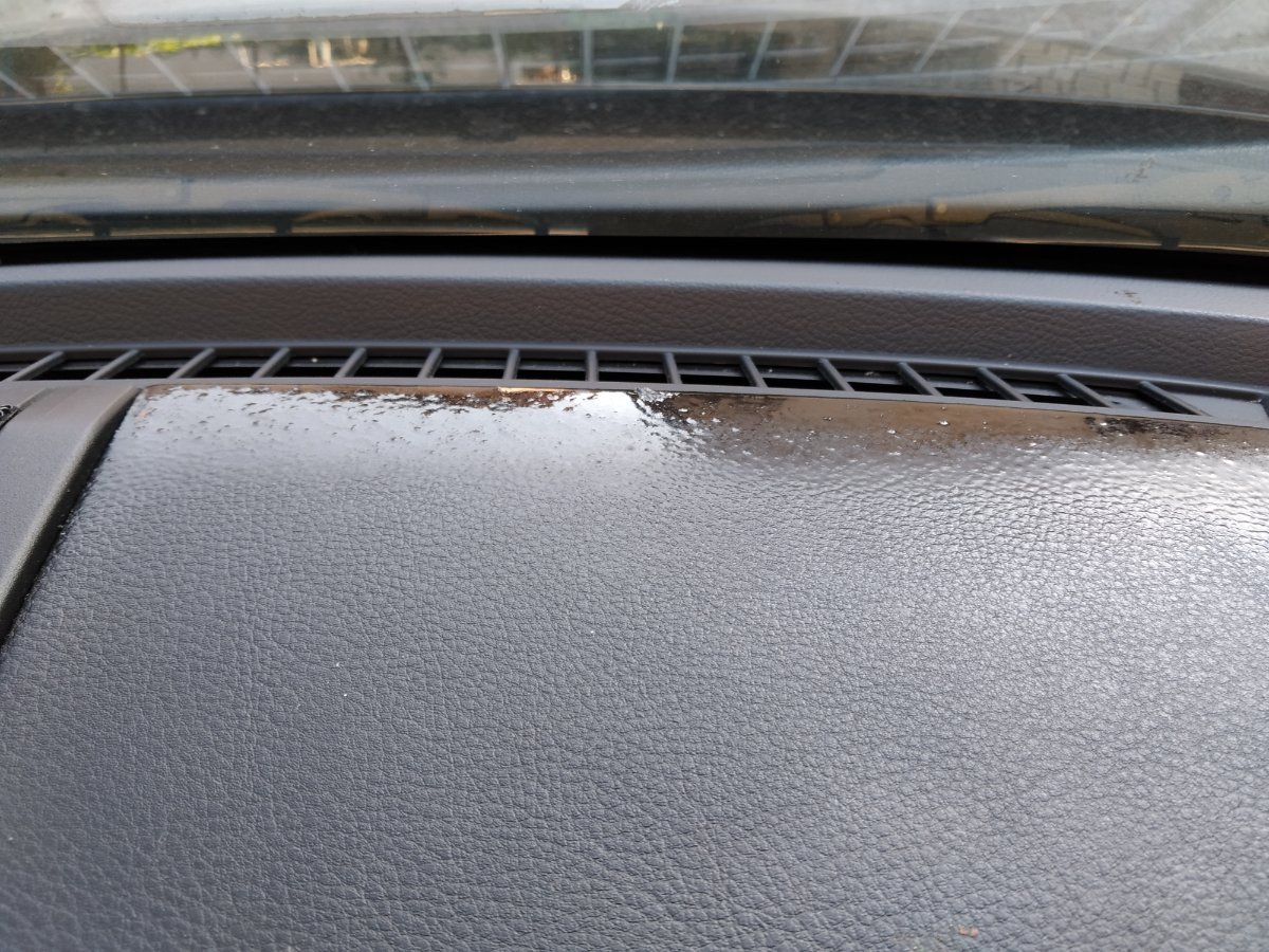

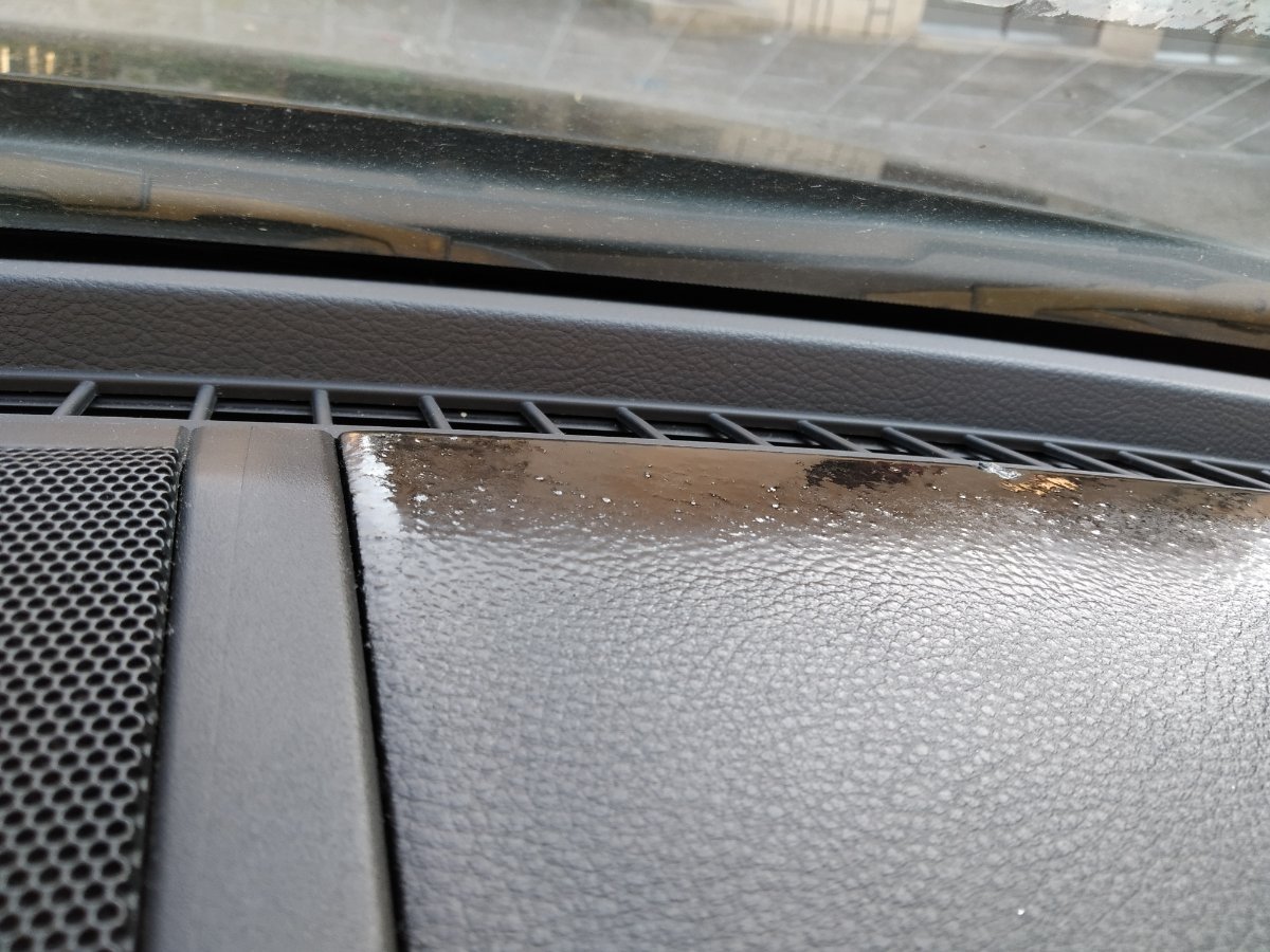

mene zanima ali je že imel kdo težave z armaturo pri mazdi 6 letnik 2008, na sovoznikovi strani se mi je začela topiti? Nova plastika stane 640 EUR zato iščem druge rešitve.

Armaturka je bla vedno očiščena samo z vlažno krpo. Jo bo treba le zamenjat ja.
A maš kako sliko, kako tole topljenje izgleda. Da nimaš kaj v kratkem stiku spodaj in se tolk greje, da ti topi plastiko :nevem:
Daj prosim sliko tega
Sm bral na netu, tud pr enih M3 BL se je to dogajalo. Sicer v Avstraliji, pa vendarle... Pomoje je zamenjava edina rešitev.

Še vedno mi ni jasno, kako naj bi se plastika začela topiti, razen, če je ne "čistiš" z acetonom ali nitro razredčilom.Niti alkohol ji ne pride do živega. Sonce jo lahko v tridesetih letih in več zgolj razpoka. 🤔
V ameriki so imeli vpoklic za te armature pri mazda 6 in 3. Pri nas pa na servisu ni nobenega posluha. V posnetku je videti kako postane limasta ko je stopljena.

Mene tole spominja na na otip prijetno gumi-plastiko, ki po nekaj letih postane neprijetno lepljiva.
Če slučajno še nisi opravil vpoklica (zamenjava sprožilca airbaga) , potem lahko kupiš rabljeno armaturo in pelješ avto na vpoklic in se zmeniš, da ti potem to "novo" armaturo namestijo nazaj. Namreč pri menjavi sprožilca mora sovoznikovo armaturo odstraniti.
