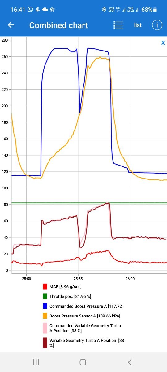

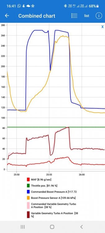

Prilagam screenhoot OBDja. Na njemu je vidno ko pri 25:52 pohodim plin. Tlak turbine zacne pocasi po polzje narascati. Ob 25:55 plin popustim in takrat tlak turbine "skoci" na zeljenega in avto zacne pospesevati kot mora.
Torej po grafu sodec, ko s plinom "zeljen" tlak turbine priblizam trenutnemu, se nekaj zgodi in avto sunkovito potegne.

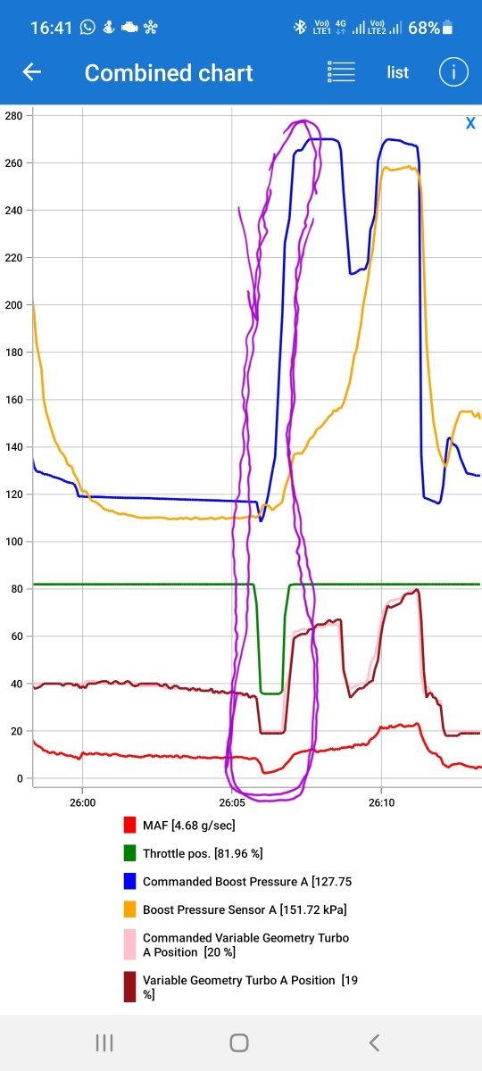

Nisem se sel testirat, imam pa se en cuden posnetek zaslona. V vijola obarvanem krogu. Ko pohodim pedalko za plin, najprej za 1 sekundo zapre loputo za zrak iz 81% na priblizno 35%, hkrati spremeni geometrijo turbine na dol in posledicno tudi MAF vrednost pade.

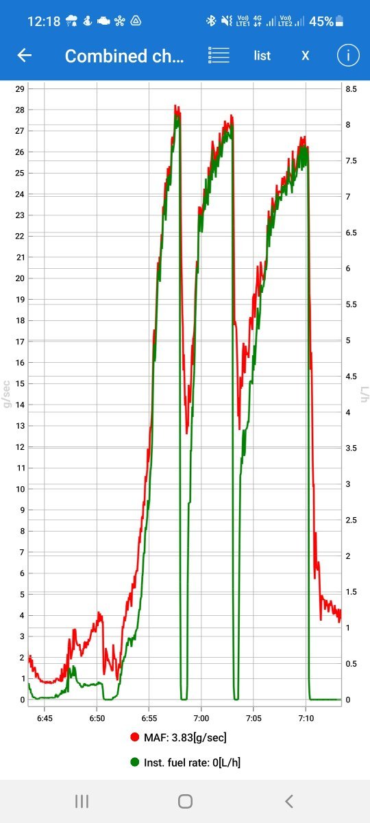

Tukaj je se podatek o zraku in gorivu. Tiste 3 spice so pospesevanje v 2, 3 in 4 prestavi do 4000rpm. Kolicina zraka, ki ga motor sesa je pri teh obratih do 28g/s.
Ali so podatki o kolicini zraka vredu?
Iz teorije ti lahko povem da za 1kg goriva potrebuješ 14,8kg zraka.
Če imaš možnost zamenjaj senzor pretoka zraka samo da vidiš če je kaj bolje.

Ob upostevanju gostote goriva in podatku o kolicini goriva, ki ga obd daje, je tudi kolicina zraka s faktorjem 14.8 pravilna. Malo pa mi se zdi majhna kolicina goriva. Pri 4000 obratih v 4 prestavi s pedalom za plin v podu gre avto preko 100km/h. Takrat dvomim da je poraba samo 8l/h (8l/100km)

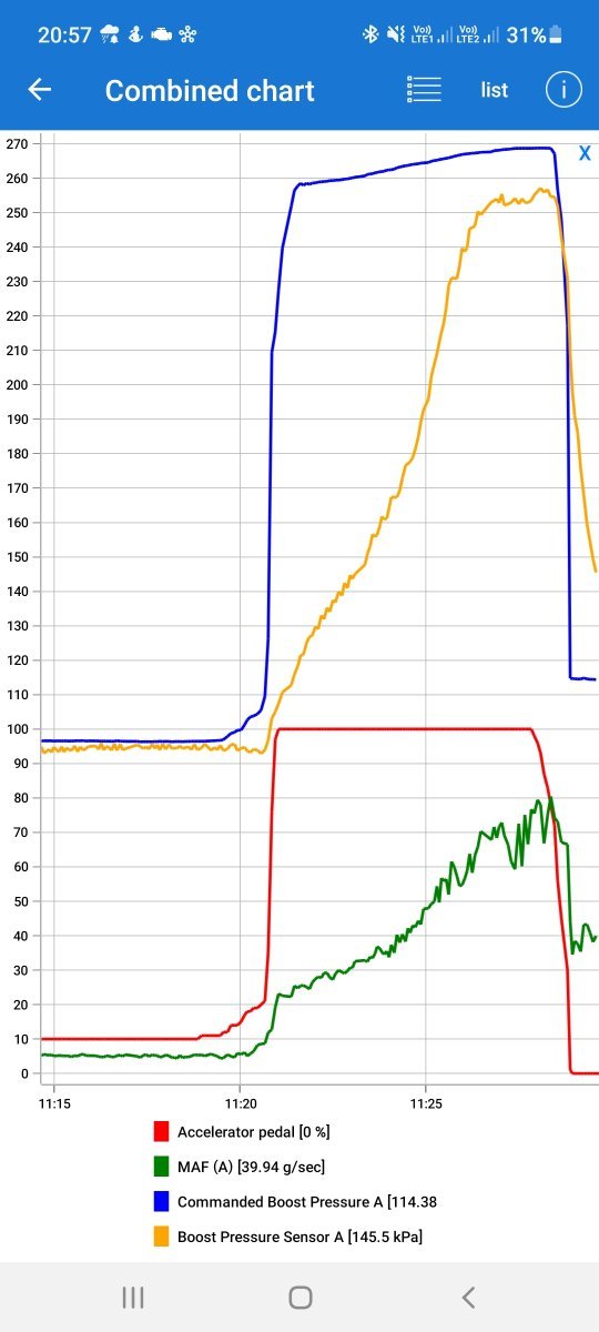

Ce se enkrat pogledate prilozen graf, se vidi da geometrija turbine sledi zeljeni. Tlak pa pri polnem plinu potrebuje 5 sekund da se dvigne na zeljenega. Kot sem ze omenil, gre sorazmerno s tlakom turbine gor tudi pretok zraka.
Eko, se obrati turbine.. Sama turbina potrebune tistih 5seku da se razvrti. Ko je turbina enkrat na cca 8k obratih, potem je odzivna.

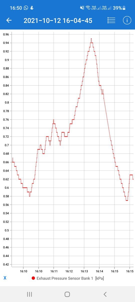

Bil na hitrem pregledu pri nekomu ki ima tisti profi obd program (nekaj na rdece obarvan). Ugotovil da je aktiven alarm P0471, ceprav ga meni moj obd ne zazna in na armaturni tudi ni nobene lucke.
Zdaj sem med voznjo spremljal tlak tega senzorja in ugotovitev:
Avto na mestu brez obratov: tlak pade na 0.47kPa po kaksnih 45sekundah,
Ko avto pospesuje iz 2 prestave do 6, ta tlak pocaaaaaaasi ampak res pocasi naraste nekje do 0.8kPa

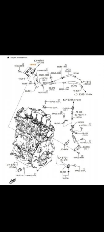

Verjetno blokirana cevka med senzorjem in izpusnim kolektorjem?
Na sliki je videti odzivnost in vrednosti senzorja pri pospesevanju.
Popravljeno od Boby
Demontiral senzor. Ce ga s usti pihnem (prakticno brez tlaka) je aktiven.

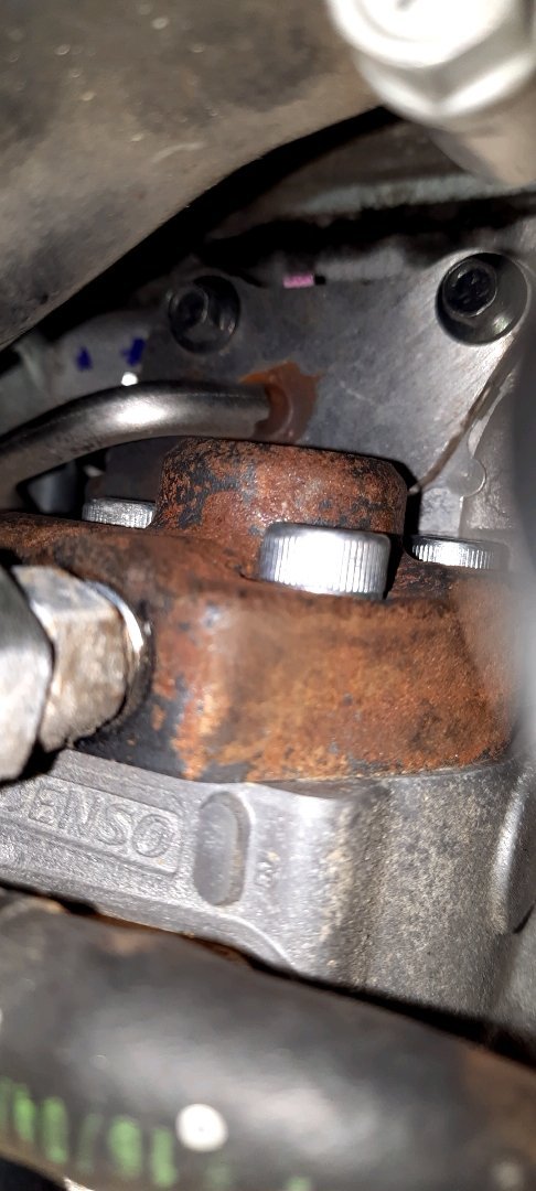

Zal pa je cevka izpod motorja do senzorja totalno blokirana. S kompresorjem jo ne prebijem. In peljana je pri bateriji v motor na nedostopno mesto.
Ima kdo idejo kako jo odmasit brez razdiranja motorja?

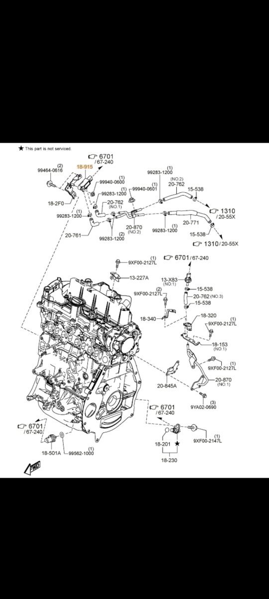

dne 14. 10. 2021 ob 20:04 je SpEkTr napisal:
Katera cevka je to?
Na desni strani slike s oznako 20-870
