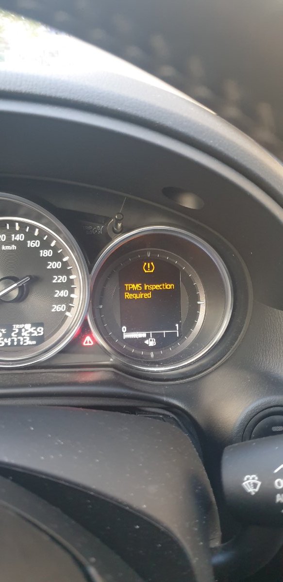

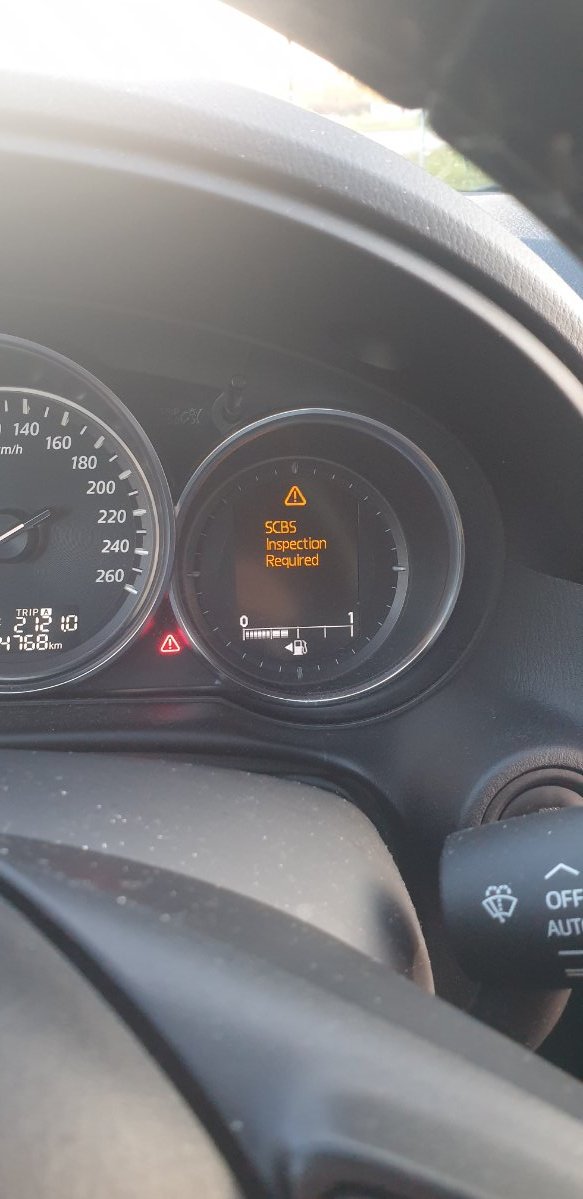

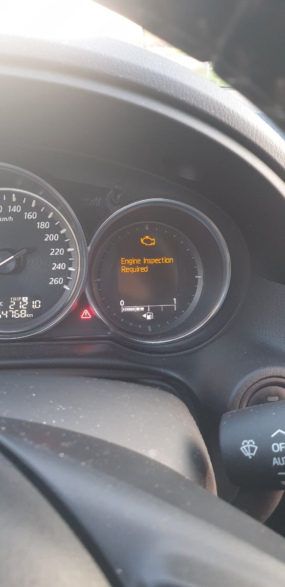

 danes se mi je na AC zgodil problem z avtom in sicer se mi je pokazalo na armaturi kot je prikazano na spodnjih 3 slikah(mali servis je bil delan dober mesec nazaj) Avto je zgubil moc in pri prestavljanju po domace povedano trokira, tako, da sumim da je nekaj z masino narobe. Če bi kdo vedel kaj je narobe bi res lepo prosil za mnenje. Lp

Koliko je pa baterija stara? 🤔
Lahko je več stvari. V vsakem primeru boš moral avto priključiti na računalnik. Pri enemu primeru je bila kriva hkrati slaba baterija in senzor abs. Je pa zanimivo, da se to skoraj v vseh primerih pojavlja le na cx 5, Letnik 2014.🤔
Baterija je stara 1leto in nekaj mesecev. Se strinjam, lahko je karkoli, senzor za pritisk izpuha je tudi mozen,sem gledal na nekem posnetku na youtubu, kjer ima isto opozorilo. Najvecji problem mi je, ker nevem ali je avto v voznem stanju, da ga lahko sploh pripeljem do mehanika. 😬😬

Jaz se tu ne bi hecal z nadaljnjo vožnjo. Če imaš zavarovano mobilno asistenco, bi jo jaz v tem primeru uporabil.

Tudi jaz se nebi vozil okoli. Pa niti ne toliko zaradi lučke,bolj zaradi trokiranja. Asistenca naj ga da na vleko in to je to...

Lp ..mislim da tle bo treba peljat Mazdo na pooblaščeni servis ..da preverijo preko testerje napako 👍😁..jaz se nebi vozu ..pokliči asistenco 👍😁👍kot so trugi predlagali ..lepo reši 😁👍👍zoom zoom
Bom obvescal kaj je bilo narobe. Sicer ga lahko peljem sele v cetrtek, ker je guzva nenormalna pri Pelku 😬😬bom pa asistenco uveljavil definitivno in upal da mi dajo kaksen nadomestni avto. Obvescam sproti 👍
Saj mojster Pelko ima tudi nadomestni avto ..vprašaj ga👍😁😁😉lp
Pozdravljeni. Mazda je porihtana in sicer je bil problem v senzorju za izpusne pline, v info, ce bo kdo imel se podoben problem. Cena popravila oz.servisa je bila 150€, manj od pričakovanega glede na prvotni strah kaj bi bilo lahko vse narobe 🙂🙂
